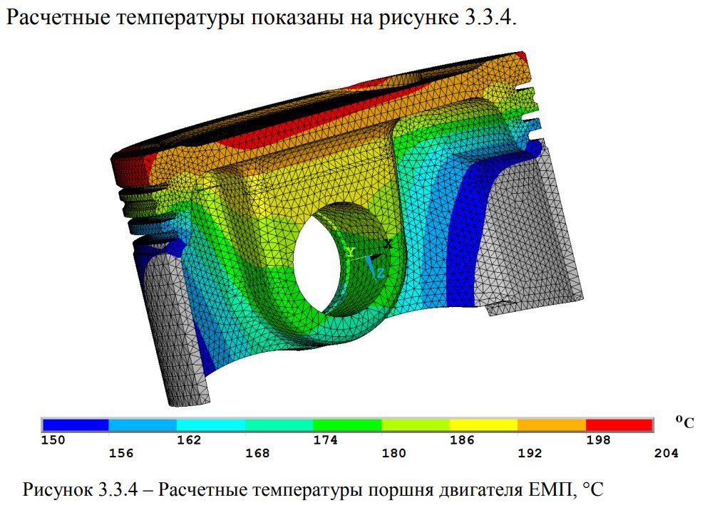

Вот хороший график распределения температуры
  02.12.2024 в 17:33, xtrimall сказал:
Вероятно не мне или не в этой теме.
Раскрыть
