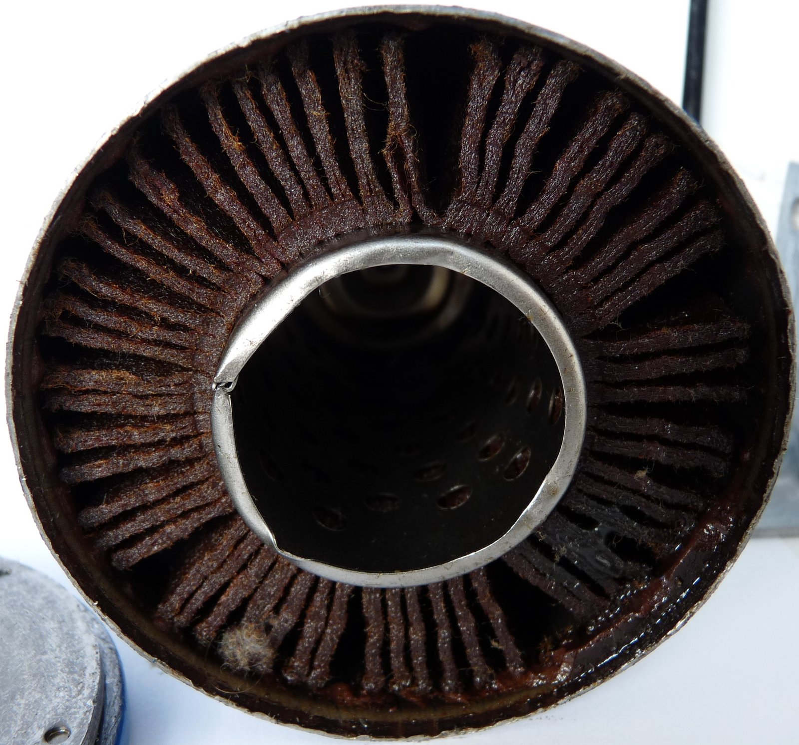

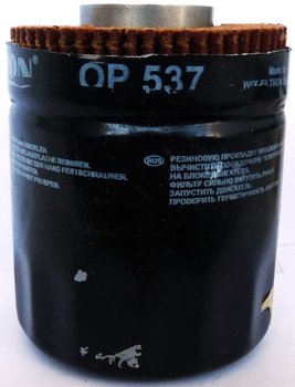

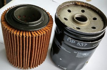

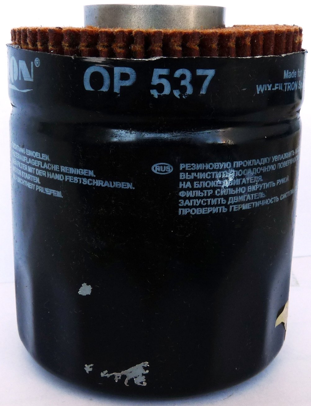

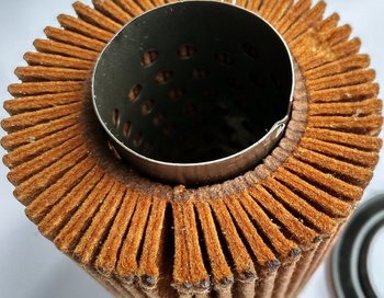

Распил фильтра масла Filtron OP537. Использовался на двигателе Suzuki Liana M16A.
Диаметр колбы ~74,6 мм ;высота 95 мм ;диаметр отв. 17.4 мм; резинка (диаметр) 62,5 / 71 мм
Фото фильтра Filtron OP537  в сравнении с фильтром Suzuki 16510-60B11-000
536ab09s-960.thumb.jpg.2fc4e1efec0feb374bbe1a249ed00809.jpg , IMG_20180519_094413.thumb.jpg.3a7b40f61a5c27c4f59b32206849ee64.jpg
Диаметр колбы 74,8 мм ;высота 95 мм ;диаметр отв. 17.4 мм; резинка (диаметр) 62,5 / 71 мм

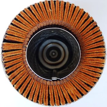

Вессь объем заполнен
IMG_20180519_094440.thumb.jpg.bf3c9cfaa5ec23331e8ddd86d9c10431.jpg IMG_20180519_094822.thumb.jpg.5319075fea7abb5ef96810e7edeadb93.jpg

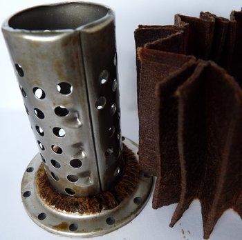

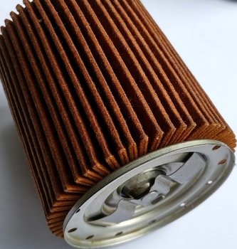

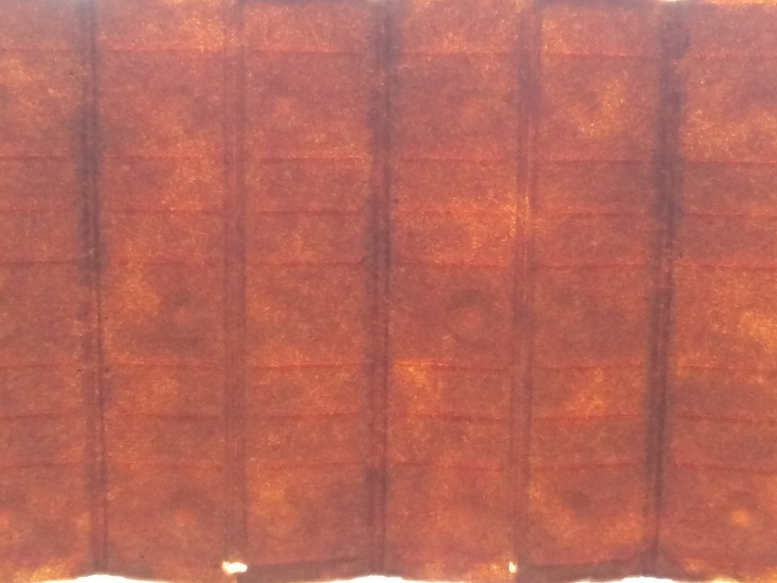

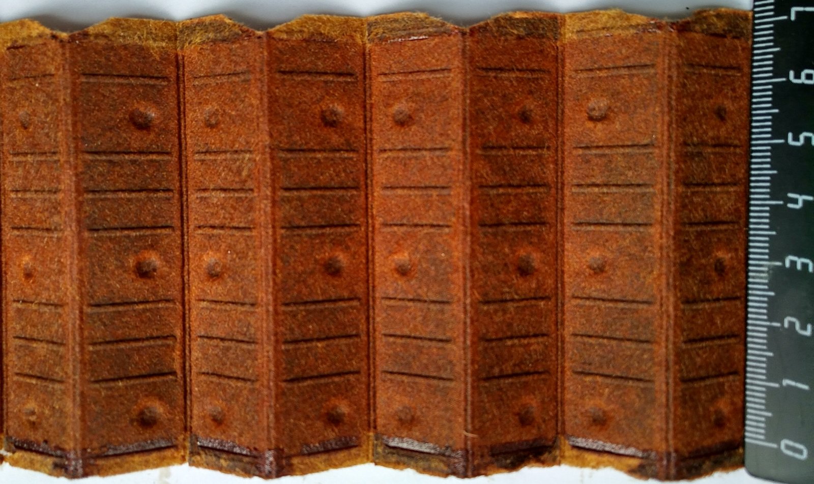

Длина ленты 1970 мм фильтрующая ширина (от клея до клея) 67 мм:
IMG_20180519_103136.thumb.jpg.d5bd8b3843892bf45c588a37913e886a.jpg , IMG_20180519_103407.thumb.jpg.e121b5cb7c3923184291fa2a8c76d9c2.jpg , IMG_20180519_103617.thumb.jpg.54d861757212951fc5acb789f2463c42.jpg , IMG_20180519_103622.thumb.jpg.6b6e2c9a9a21c25c7aaca03b5768a135.jpg
 IMG_20180519_101838.thumb.jpg.e79be2fbc6bb86c6fee4873d6ef1b928.jpg , IMG_20180519_101854.thumb.jpg.610a1f259da48387aa16a4c058da593d.jpg , IMG_20180519_102017.thumb.jpg.f2048e1419e1b444af5c28b645f17d1e.jpg
Площадь 1970 * 67 = 131990 (132000) мм2

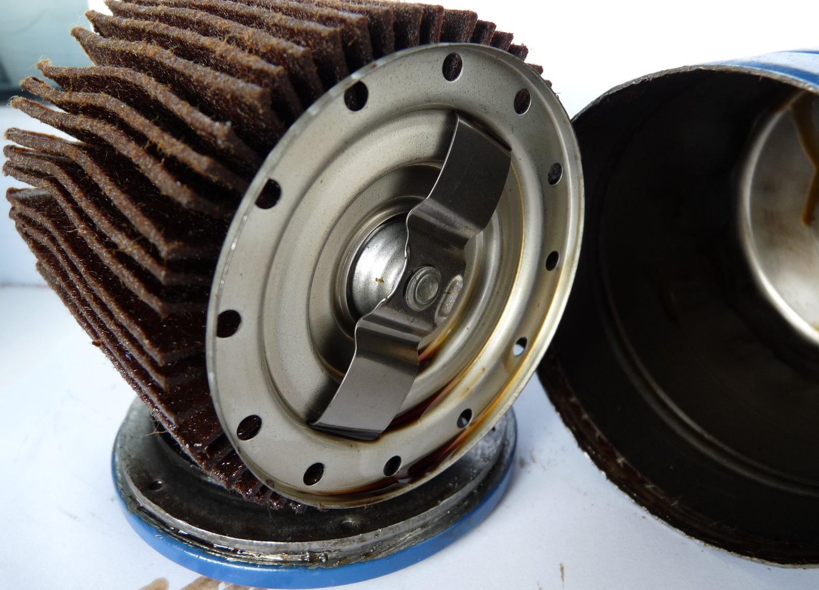

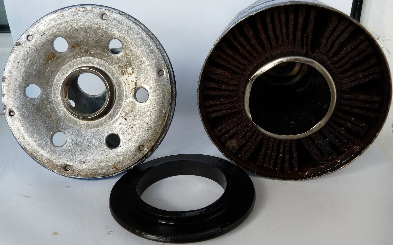

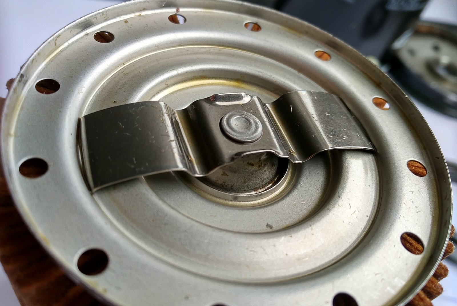

Клапан имеет диаметр ~ 17-18 мм (открытие перепускного по данным фильтрона  1bar +/-0,15):
IMG_20180519_101243.thumb.jpg.42ff8ff8956cfaeb4346f278a4e9587e.jpgIMG_20180519_094753.thumb.jpg.da401331072ff18acaaa7826834048f7.jpg
Фильтр выполнен качественно, клапана работают, хотя дренажный клапан потерял упругость.
Но, на нашем моторе (M16A) фильтр устанавливается на кронштейне, отверстием вверх, поэтому не критично.
2 часа назад, sav liana сказал:
На вид полностью клоны, даже цена одинаковая.:)

5 часов назад, Ermito сказал:
Фильтры разные по высоте.
Suzuki 16510-60B11-000, Диаметр колбы ~74,6 мм; диаметр окантовки 77мм ; высота 84мм ; диаметр отверстия 17.5 мм ; Диаметр резинки 62,5 мм / 71мм, ((внутренняя колба-сепаратор диаметр 34,3 мм, высота 68 мм.))
Filtron OP 537 с "большой и толстой" резинкой (Диаметр колбы ~74,6 мм ;высота 95 мм ;диаметр отв. 17.4 мм; резинка (диаметр) 62,5 / 71 мм)

Клапан перепускной такой же 20 мм, давление на открывание:
начало открывания 2,5 кг , далее по мере увеличения доходит до 2,7кг , и потом с щелчком открывается полностью...
Это совпадает с заявлением производителя о давлении перепускного ~1 бар.
 P1140679.thumb.JPG.f3e0f504d870bd07d7c031a81d1d51f3.JPGP1140678.thumb.JPG.12b9c757b9e7fb012254581b9c2474ef.JPGP1140683_.thumb.JPG.695392c3553792aef7e380a7ea37d1a4.JPG

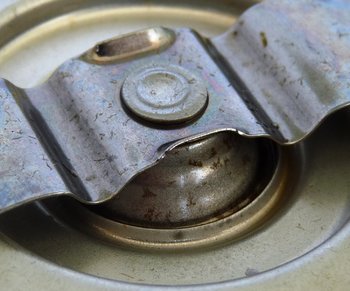

Клапан возвратный, традиционно больное место Фильтрона.
Он резиновый и деформировался от условий работы. Не зачет.
P1140675_.thumb.JPG.f1dd617de6b20705c35ecfc925056afd.JPG , вот новая f1.jpg.d399d4a8540da0a0e383e63bd7905d50.jpg

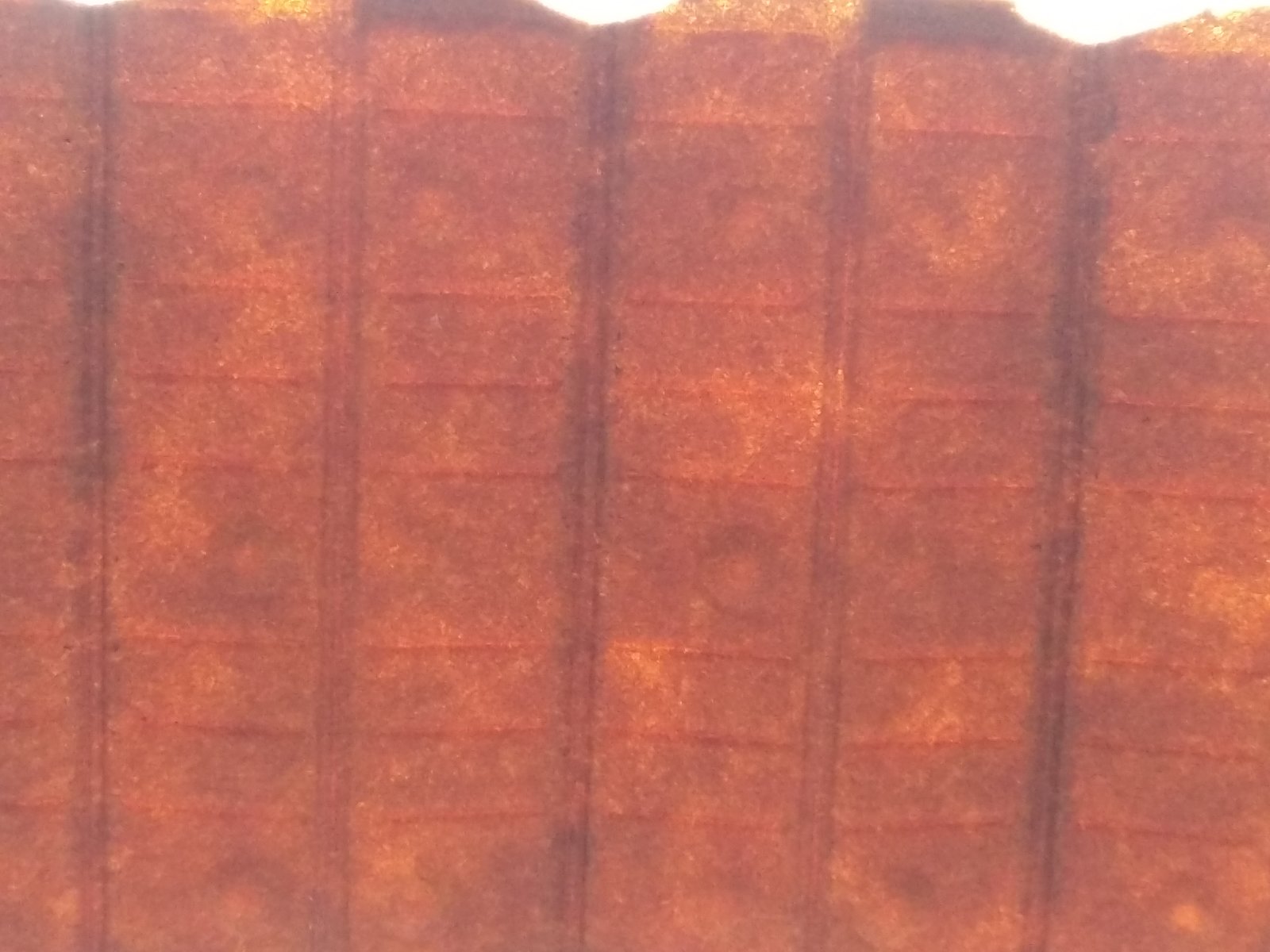

Коэффициент заполнения отличный:
P1140685_.thumb.JPG.e29c569142089b96e3946a5378b0c6f3.JPG , P1140687.thumb.JPG.8a29e9b73e36ab308dc9f3af67d49e53.JPG , P1140690.thumb.JPG.8e6df9308f414d9630d74d179331546a.JPG
Судя по полосе распила, натяжка есть (шире пилы), будем надеяться масло не проскальзывало...

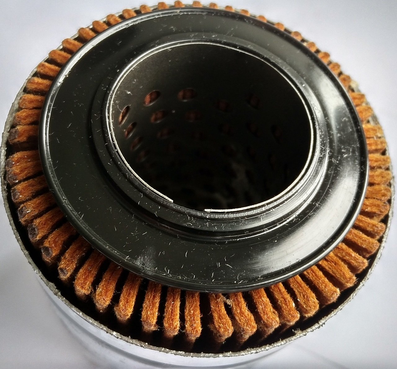

ширина фильтрующего элемента 56...57 мм (от клея до клея), длина 1910 мм
Длина чуть короче, на две гармошки, бумага плотная, но смотрится не так впечатляюще как на предыдущем.
колба полностью заполнена
диаметр клапана 17...18 мм, приоткрытие 3,5 кг, полное открытие со щелчком 4,5 кг, закрытие со щелчком 3,4 кг
(для предыдущего Filtron OP537 эти показатели ниже 2,7 / 3,5 / 2,2 !!!)
противо дренажный фильтр имеет зазор (как всегда)
