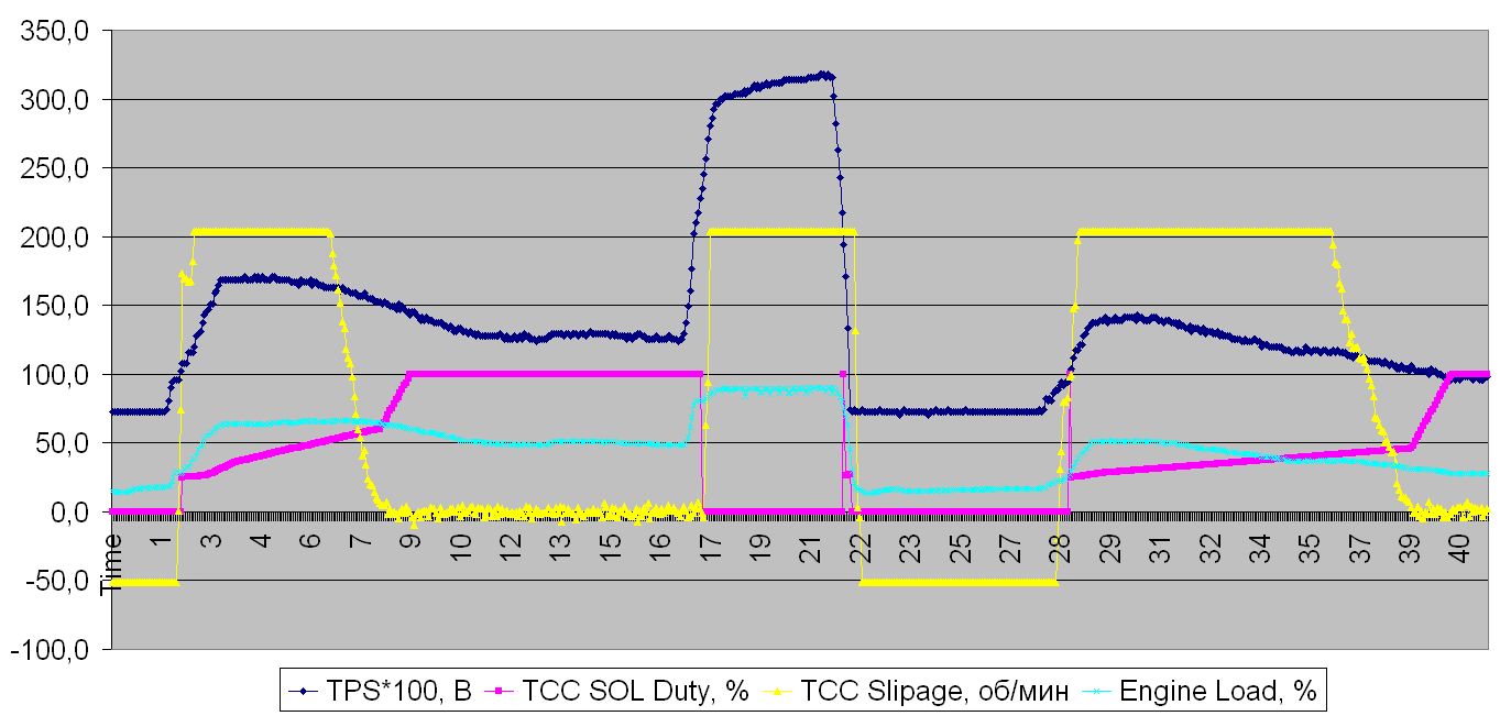

Всё верно. Но посмотри ещё как происходит полная блокировка ГТ через некоторое время использования дексрона:
Если на нормальном sp3 она происходит в течении 1-2 сек, то на дексроне 8-10 сек. (красная линия в отрезках 2-8 сек. графика и 28-39 сек. графика).

График получен на одной коробке в одинаковых условиях? :rolleyes: Dexron какой? (и вообще более-менее "заметное" явление это имеет на полноприводных АКПП - а на "обычных" эндюзер этого даже и не заметит :rolleyes: - режим слишком кратковременен) По поводу смешивания - какой компонент по вашему мнению не смешается и как это отразится на работоспособности коробки? :rolleyes:
и какое обяснение есть сему наблюдению? )...чейта я сильно сомневюсь что такая разница может быть ..хоть моторку залей хоть трансмиссионку
F4A42-1-M7A / Eneos D3.
Увы, секретного ингридиента я не знаю.
Горение фрикционов.
Вот тут понятней будет:
Исходник - f4a42-d3.xls

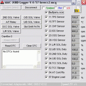

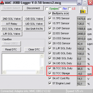

А вот как выглядит блокировка в логгере MUT-3 от Ежика Пыха:
post-3711-0-49533600-1357125638_thumb.gif post-3711-0-46112100-1357125652_thumb.png
Дайте мне лог от машины проездившей на дексроне и я покажу все косяки атф. А без цифр можно только языками трепать.
Dixi.
@dugin, "горение" фрикционов может быть только от недостаточного давления АТФ-ки - вязкость обоих жиж практически одинакова - значит дело в соленоидах(грязь,механические неисправности) ,либо в датчике температуры АКПП(всегда показывает "холодную" коробку) или в гидроплите(грязь в каналах,не держат гидроаккумуляторы) ,а небольшая разница в модификаторе трения между третьим Дексроном и SP III влияет только на "комфортность" при блокировке ГДТ и такой разницы(в 7-8 секунд) вызвать не может :rolleyes: Более того - даже если "жижа" будет совсем без этого модификатора - все равно ГДТ заблокируется(но чуть "погрубее" по ощущениям) Так что ищите косяки в другом месте...(от типа АТФ они не очень сильно зависят :rolleyes: )
