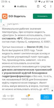

мой гётц требует SP-III варианты такие, собственно хюндай, митсубиси и равенол. Screenshot_20210731-230656.thumb.jpg.9fb759d727b5216c0fe1261289ef6ad8.jpgАТФ 3 как универсальная АТФ. Чем не вариант? На форуме встречались люди, использовавшие АТФ 3 длительное время. К примеру С-ойл атф3 дешевле zic sp3 в 2 раза. Не говорю про Мицубиси.
