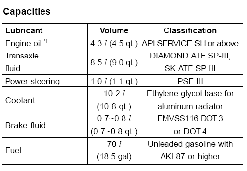

Вот мануал от Kia opirus, про АТФ на 296 странице
http://narod.ru/disk/65274255001.5b2988303e573547b4c22f7273e42661/Kia%20Amanti%20Owners%20Manual%202004.pdf.html

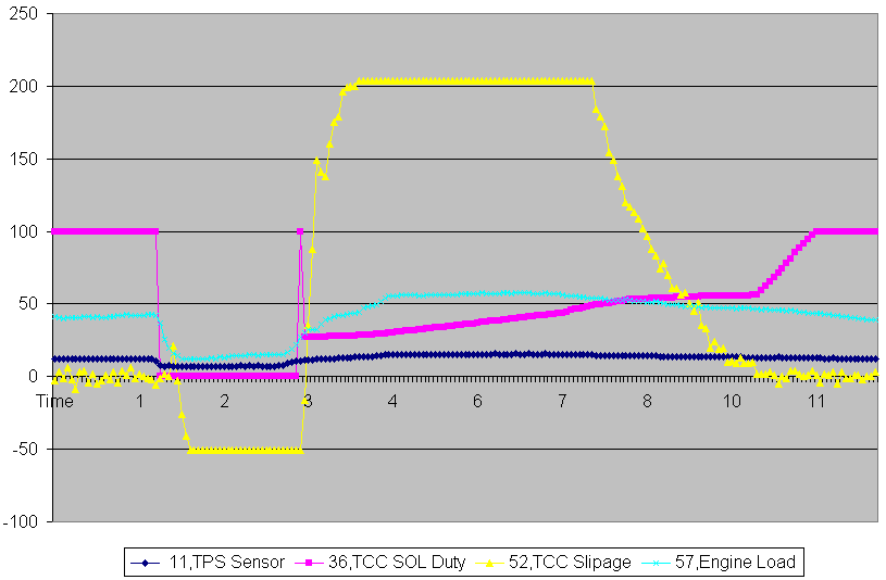

Вот для сравнения работа нормальной блокировки ГТ:
Исходник:
2013_02_06 19-33-43at.xls
Имеем движение на скорости около 70 км/час.
0-1 сек. - равномерное движение, блокировка ГТ есть.
1-3 сек. - бросил педаль газа, ГТ сразу разблокировался.
3-7 сек. - равномерное движение, ЭБУ вкючил блокировку ГТ, соленоид блокировки ГТ начал открыватся.
7-10 сек. - ГТ частично блокируется, никакой "колбасы" не наблюдается.
10-11 сек. - блокировка ГТ есть, соленоид блокировки открыт только на 50%.
11-12 сек. - равномерное движение, блокировка ГТ есть.
Вывод такой - масло хорошее, фрикцион блокировки ГТ в хорошем состоянии.
Чего и Вам желаю.
В самом мануале kia пишет MMC Diamond SPIII или SK SPIII. Diamond - то же самое, что Chevron и BP, и dia queen.
SK - это ZIC http://www.skilube.com.my/latest.html

На канистре дексрона AndreyCheung допуск искать не следует, наоботор это ты тут утверждаешь, что SPIII от всех, кроме ММС, - это дексрон.
Это не я утверждаю, это практика показывает, что SP3 не от Мицубиси есть Dexron с присадками.
Посмотрел я мануал от Киа:
Ничего не имею против, чтобы в КИА заливали SK SP3. Но в коробки от Мицубиси (F4Axx) сделаные после 1996 года надо заливать то, что указано в мануале.
Кстати эта тема содержит кучу советов, что надо наплевать на SP3 и лить дексрон. Так вот, даже в твоём мануале чётко указан SP3. Как думаешь, зачем?
P.S. Уточню от себя ещё момент, что используемый мной BP Autran SP3 можно заливать лишь вместо MMC Diamond Queen SP2.
А если в мануале указан допуск SP3, то надо не жлобиться и лить только MMC Diamond Queen SP3. Дешевле будет.
Изменено пользователем dugin
