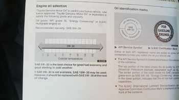

Вот мануал для 2gr fe. Правда он не оригинальный. Но оригинальный один в один. Именно это рекомендует лить тойота в rx350 третьего поколения для рынка России. Может в камри и хаи льют и другое. Мне это не интересно. У меня в мануале 5w30.  0в20 льют в японии только из за экологии. И не более того. Можете считать это моими домыслами, но мануалы тоже не дураки пишут.

А зачем вы мне показываете мануал непонятно с какой машины и еще на вражеском языке и говорите что так и надо. Я же сказал что в мануале у меня 5W30. Мне оно и надо.
vladimir.gricenko.rnd Вам показали оригинальный мануал для RX 350 с двигателем 2GR-FE, а не русоподелку, которой вы тычете. Можете использовать всё, что захочется.
