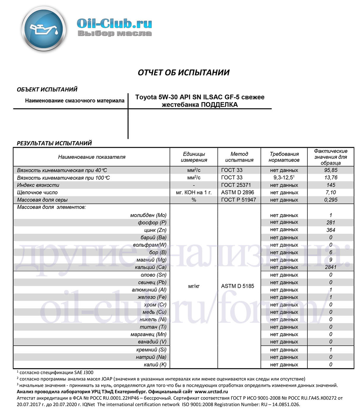

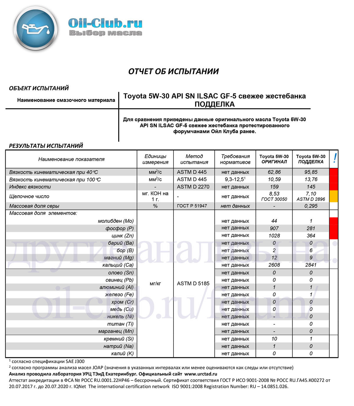

torcon 80 232 Опубликовано: 5 июля 2018 Поделиться Опубликовано: 5 июля 2018 FAQ Подделка Toyota 5W-30 API SN ILSAC GF-5 жестебанка Начну с главного! Пока 100% подделка в жести определяется так: Открываем канистру наливаем в небольшую емкость, видим что масло светло-желтое, а не рыжее. Светлое масло вероятнее всего подделка! Пример на фотографии: Слева темный, "рыжий" оригинал Toyota, справа светлое "цвета мочи" ПОДДЕЛКА. Примеры на видео: Внешние отличия канистр оригинал и подделка. Заморозка в морозилке при -30С слева оригинал (чуть темная "рыжий" цвет) справа подделка (светло-желтая) Заморозка ВСЕ ОСТАЛЬНЫЕ ПРИЗНАКИ, БУКОВКИ НА КАНИСТРАХ, ШТРИХ-КОДЫ, ЦВЕТ ШРИФТА, ШВЫ - БУДУТ ПОСТОЯННО СОВЕРШЕНСТВОВАТЬСЯ И ПОДДЕЛЫВАТЬСЯ С ТЕЧЕНИЕМ ВРЕМЕНИ!!! ОНИ НЕ МОГУТ БЫТЬ ГАРАНТИЕЙ ТОГО, ЧТО У ВАС НЕ ПОДДЕЛКА! Пишу это специально, что бы не мучили нас фотографиями не вскрытых канистр и вопросами "Помогите определить подделка у меня или нет?", хотите узнать подделка или нет - вскрывайте канистру и морозьте масло в морозилке! Сравнивайте с оригинальным темным "рыжим" маслом! Трудно предсказать будущее по фотографии или принимать роды по телефону! UPDATE Лабораторный анализ подделки: Таблица сравнения двух масел Toyota 5W-30 API SN ILSAC GF-5 оригинальное и подделка: Поясню по каким параметрам можно отличить что это подделка: 1) Стандарт SAE J300, для масла 5W-30, ограничивает вязкость при 100С, от 9,3 до 12,5cst. У подделки вязкость при 100С = 13,76. То есть перед нами xxW-40. 2) Судя по низкому индексу вязкости это либо 10W-40 либо 15W-40, вероятнее 15W-40. 3) Разное щелочное число, у оригинала оно выше 8,53 против 7,10 у подделки. 4) В пакете присадок Infinem стандарта API SN ILSAC GF-5, всегда присутствует трехъядерный молибден в количестве около 40-45ppm. У подделки молибден 1ppm - то есть его нет. 5) Подделка имеет очень низкое содержание противоизносных присадок ZDDP на основе фосфора и цинка = 281ppm и 364ppm соответственно. Это очень мало для моторного масла, не только для масла стандарта API SN ILSAC GF-5. Вывод: Поддельщики добрались уже и до оригинальных канистр в жестебанке. Это исторический случай на Ойл Клубе - ранее поддельных масел в жестебанке мы не встречали. В канистры под видом оригинала заливают какое то более дешевое масло, скорее всего минералку с невысоким содержанием серы, возможно индустриалку. Вязкость у поддельного масла гуще - это скорее 15W-40 нежели 5W-30. Противоизносных присадок очень мало. Молибден как модификатор трения - отсутствует. Лабораторный анализ и его обсуждение по ссылке: Ниже, вторым постом в этой теме (форумчанина Андрей Хай), пример случая, когда человек купил подделку, и в итоге читая всю тему до конца, вы поймете как было определено Ойл Клубом что это подделка. Сначала морозили в морозилке, определили что подделка перетекает медленнее, чем оригинал, а потом отдали масло в лабораторию и определили уже точно по пакету присадок и вязкости что это была подделка. 2 Ссылка на сообщение

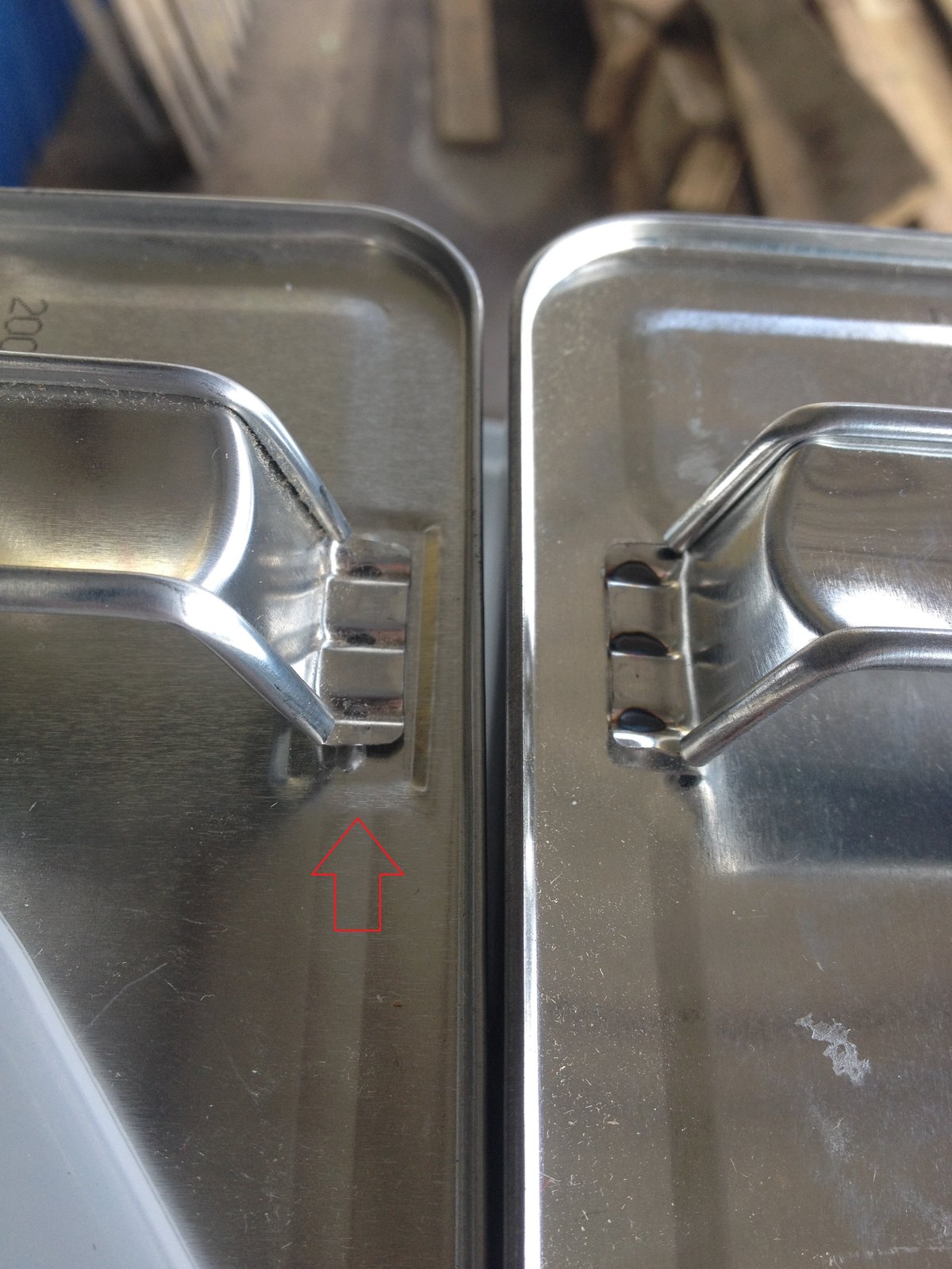

Антоха Пух 0 Опубликовано: 11 августа 2018 Поделиться Опубликовано: 11 августа 2018 22 часа назад, SyntAcc сказал: Выходит что основной признак оригинальной банки это боковой шов? Приложил фото банки которая вызывает сомнения, видно что материал внахлест а не встык, плюс видно что у банок из одной партии точки сварки на ручках отличаются. В накладной страна происхождения Япония Всем здравствуйте, давно читаю форум и писать то не хотел, но прорвало в общем - тоже попались тоётовские 5-30 сомнительного происхождения. Первое что бросилось в глаза - цвет "белых" букв SN на лицевой стороне и обратной стороне, а так же "белый" фон где на боковой стороне нанесены штрих коды - цвет не белый а какой то сиреневый. В верхней части канистры выштамповки под установочное место ручек слишком глубокие и не аккуратные... Фото сделаю чуть позже когда куплю нормальную канистру для сравнения. И кстати про фото в цитате - чё то на них вообще нет углублений в верхнем листе под установку ручек.....??? Ссылка на сообщение
SyntAcc 1 Опубликовано: 11 августа 2018 Поделиться Опубликовано: 11 августа 2018 (изменено) 39 минут назад, Антоха Пух сказал: Всем здравствуйте, давно читаю форум и писать то не хотел, но прорвало в общем - тоже попались тоётовские 5-30 сомнительного происхождения. Первое что бросилось в глаза - цвет "белых" букв SN на лицевой стороне и обратной стороне, а так же "белый" фон где на боковой стороне нанесены штрих коды - цвет не белый а какой то сиреневый. В верхней части канистры выштамповки под установочное место ручек слишком глубокие и не аккуратные... Фото сделаю чуть позже когда куплю нормальную канистру для сравнения. И кстати про фото в цитате - чё то на них вообще нет углублений в верхнем листе под установку ручек.....??? Есть, но профиль слабо проработан Вот фото места крепления ручек канистры которая больше похожа на оригинал, обратите внимание на то что в месте где крепится ручка в крышке дополнительно выштампован "валик" Изменено 11 августа 2018 пользователем SyntAcc 1 Ссылка на сообщение

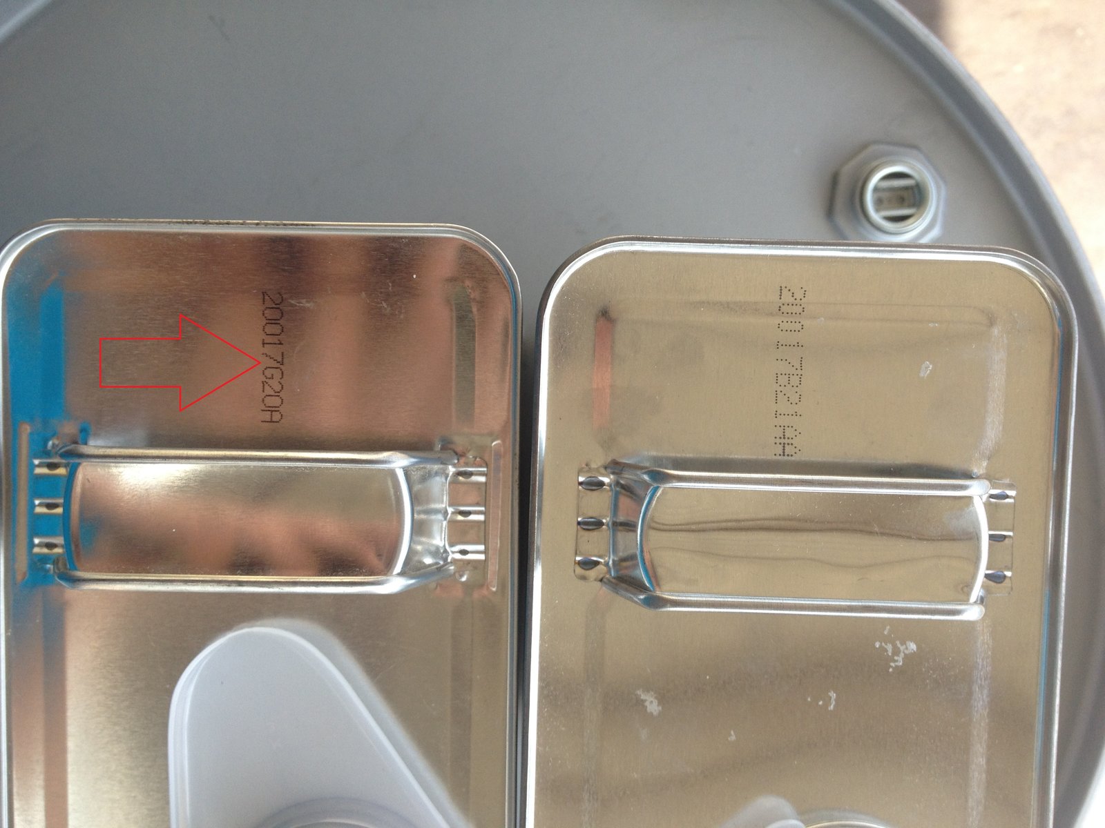

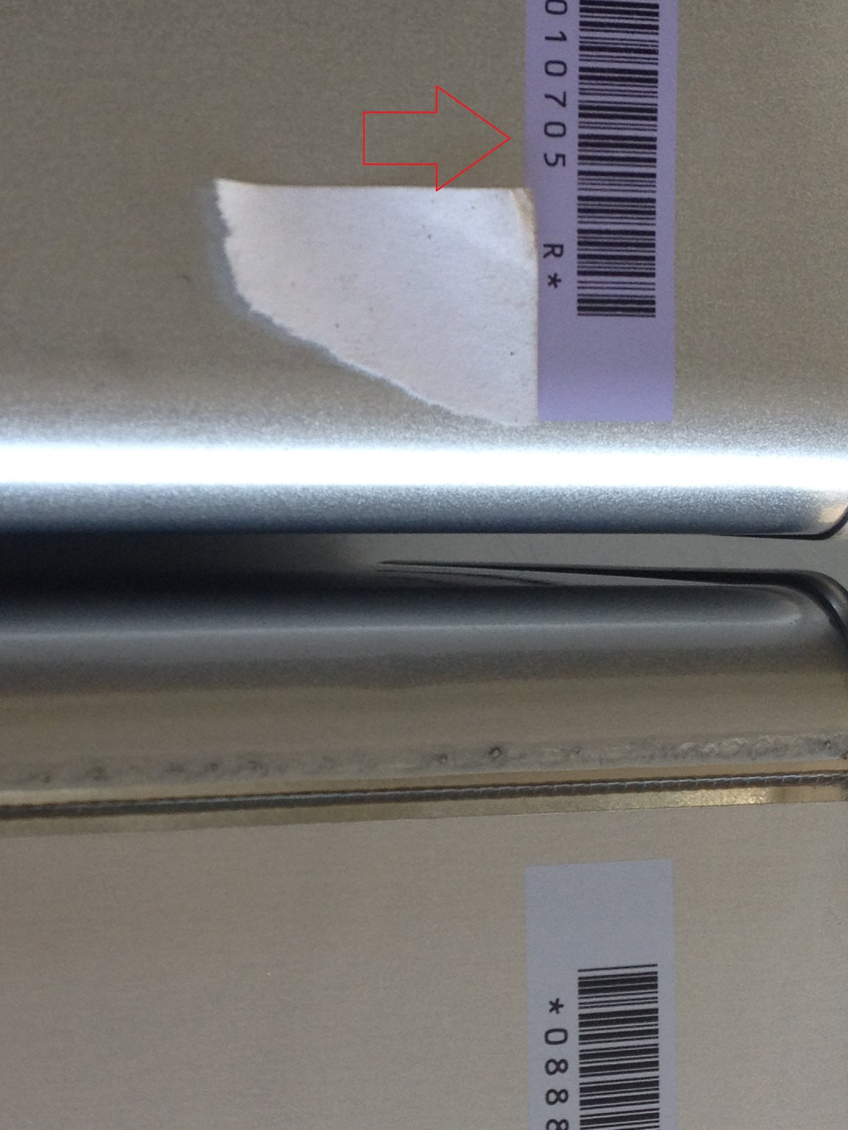

Антоха Пух 0 Опубликовано: 11 августа 2018 Поделиться Опубликовано: 11 августа 2018 Красной стрелкой отмечена подделка. Повторюсь скорее всего с выше перечисленными отличиями 1 - Цвет букв сиреневый 2 - Фон штрих кодов сиреневый (фото бумажки у штрих кода - видимое отличие подделки) 3 - выштамповка в верхнем листе под ручку глубокая и грубо выполнена 4 - нанесение кода на верху канистры отличается 5 - номер партии на дне канистры отличается, кстати у всех смотрю номер партии подделки ОДИНАКОВЫЙ 6 - шов на оригинале выполнен в нахлест так что лист бумаги подсовывается, на подделке шов в стык! (на фото с бумажкой во шве - канистры оригинал) Ссылка на сообщение

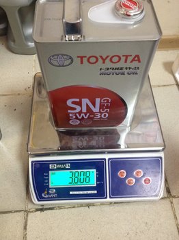

Антоха Пух 0 Опубликовано: 11 августа 2018 Поделиться Опубликовано: 11 августа 2018 Кто то интересовался массой канистр Оригинал 3936 подделка 3800 подделка 3808 Ссылка на сообщение
