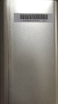

SyntAcc 1 Опубликовано: 11 августа 2018 Поделиться Опубликовано: 11 августа 2018 2 часа назад, Антоха Пух сказал: Красной стрелкой отмечена подделка. Повторюсь скорее всего с выше перечисленными отличиями 1 - Цвет букв сиреневый 2 - Фон штрих кодов сиреневый (фото бумажки у штрих кода - видимое отличие подделки) 3 - выштамповка в верхнем листе под ручку глубокая и грубо выполнена 4 - нанесение кода на верху канистры отличается 5 - номер партии на дне канистры отличается, кстати у всех смотрю номер партии подделки ОДИНАКОВЫЙ 6 - шов на оригинале выполнен в нахлест так что лист бумаги подсовывается, на подделке шов в стык! (на фото с бумажкой во шве - канистры оригинал) У вас канистра (которую вы пометили оригиналом) один в один как у меня. Все таки как должен быть выполнен шов, встык или внахлест? Встык это более технически сложно и как то больше похоже на оригинал. Может быть у кого нибудь из форумчан есть контакт с импортером данных масел что бы выяснить особенности тары? Ссылка на сообщение
Антоха Пух 0 Опубликовано: 11 августа 2018 Поделиться Опубликовано: 11 августа 2018 8 часов назад, SyntAcc сказал: У вас канистра (которую вы пометили оригиналом) один в один как у меня. Все таки как должен быть выполнен шов, встык или внахлест? Встык это более технически сложно и как то больше похоже на оригинал. Может быть у кого нибудь из форумчан есть контакт с импортером данных масел что бы выяснить особенности тары? Пометки красой стрелкой только на подделке. Шов настоящей канистры внахлест! Под него лезет лист бумаги, это именно на оригинале! Если не лень кому - сличите поддельную тоёту (ручку канистры и выштамповку под ручку) с псевдояпонцами делаными в России всётаки такой подход не на коленке делан, ну так к размышленю.... Ссылка на сообщение
SyntAcc 1 Опубликовано: 12 августа 2018 Поделиться Опубликовано: 12 августа 2018 11 часов назад, Антоха Пух сказал: Пометки красой стрелкой только на подделке. Шов настоящей канистры внахлест! Под него лезет лист бумаги, это именно на оригинале! Если не лень кому - сличите поддельную тоёту (ручку канистры и выштамповку под ручку) с псевдояпонцами делаными в России всётаки такой подход не на коленке делан, ну так к размышленю.... Все таки аргументируйте почему считаете что шов должен быть внахлест? Я считаю что должен быть встык, более того, около сварного шва металл кажется окрашеным Ссылка на сообщение

a200 0 Опубликовано: 13 августа 2018 Поделиться Опубликовано: 13 августа 2018 ясно уже одно - подделки "попёрли"... их много разных, как по канистрам так и по их наполнению... У меня подделка по высоте не отличалась.... Вес - то же крайне сомнительный признак .... так то - повезёт - промывочное масло будет ... не повезёт - олифа ... пока вижу один признак, на который легко обратить внимание - это заматированные полоски вокруг сварного шва... В real parts, где мне досталась и подделка и не подделка - утверждали, что масло брали с центрального склада тоёты в Москве... У их соседей по магазинчику в ТЦ Москва - непалёные канистры за прилавком были... Занимаются ТОЛЬКО маслами. Тёр с ними долго... Утверждают, поскольку за маслами к ним приезжают из других регионов и даже с северов - то подделки они чётко отслеживают и не продают. В пластике - ваще подделок навалом, и хрен по канистрам отследишь ... Цена на жестебанку 4л 5w30 как и везде (2800 по моему)... 20л вёдер не закупают.... Плюс - 5w40 (европейское) завозят в 200л бочках и продают в разлив... Мотюли и мерседесы - есть у них и в маленьких бочёнках... (968) шесть85 77 три три ( не реклама ) Сам я теперь буду через своего моториста вместе с ним закупать "по закупке" 20л вёдра cf 5w30 ( тыщ 12 по моему) Ссылка на сообщение

mrBrucks 0 Опубликовано: 3 сентября 2018 Поделиться Опубликовано: 3 сентября 2018 (изменено) Всем привет! Вставлю свои 5 копеек. Сравнивать коробки это очень сомнительное занятие. Сравнивать ручки вообще смешно, там же есть технологическое углубление, которое подразумевает погрешность спайки. В интернете есть очень много видео о сравнении лезвий для бритья gillette, все с умным видом, сравнивают коробочки, выемки, цвет пластика. Но никто не берет в расчет, что эти лезвия изготавливаются в десятках странах, на разных линиях производства. Теперь о маслах, согласен, что есть подделки, но коробки могут заказываться у разных поставщиков, если один не справляется, от года производства коробок, цвет, дизайн, расположение штрих кодов могут меняться ! Вы можете зайти на сайты японских магазинов и убедиться, что сейчас надпись TOYOTA стала серебристого цвета, а не красного. Так по вашему у вас у всех подделки ? Налейте в стакан светлое масло в банку, сделайте фото, поставьте на балкон, пусть годик постоит. Через год сделайте еще фото, удивитесь, что цвет изменился. Ну и скрины с японских магазинов Изменено 3 сентября 2018 пользователем mrBrucks Ссылка на сообщение
Евген48 28 998 Опубликовано: 3 сентября 2018 Поделиться Опубликовано: 3 сентября 2018 mrBrucks не поверишь, у меня три года на балконе стоят образцы свежих масел, ну вот ничего с ними не случилось, наверное не так храню 1 Ссылка на сообщение
mrBrucks 0 Опубликовано: 3 сентября 2018 Поделиться Опубликовано: 3 сентября 2018 (изменено) Евген 48 я давно читал на просторах интернета, что через года хранения, меняеются свойства и цвет. Именно по этому рекомендовалось смотреть дату производства. А по теме банок есть, что сказать ? Все глядя на скрины из японских магазинов побегут выкидывать свои банки с красной надписью Тойота ? Есть ещё мысль попросить отснять товарища из Японии эти банки и посмотреть разницу. Я не спорю, что есть подделки, полез в этот форум только потому, что заезжал старый знакомый на работу и оказалось, что он занимается поставкой масел для предприятий. Прощаясь, предложил мне помощь в покупке масла, а я ему сказал, что покупаю в праворульном магазине Тойотовское в железных банках. Он засмеялся и сказал, что их давно в Обнинске производят. посмотрел остаток в моей банке - медового цвета, спайка в стык крашеная. Гугл, с включённым VPN, выдаёт только наличие картинок в России и Украине. В Японии сейчас продаются только с белой надписью Тойота. Изменено 4 сентября 2018 пользователем mrBrucks Ссылка на сообщение
Vasek555 6 125 Опубликовано: 4 сентября 2018 Поделиться Опубликовано: 4 сентября 2018 5 часов назад, mrBrucks сказал: Он засмеялся и сказал, что их давно в Обнинске производят вот это как раз и есть паленка из обнинских ангаров,или подвалов! Поскольку официально его там никто не льет Ссылка на сообщение
Евген48 28 998 Опубликовано: 4 сентября 2018 Поделиться Опубликовано: 4 сентября 2018 mrBrucks ещё раз, в моём случае, при правильном хранении масла, я его даже в пластик переливал, настоящее масло цвет не поменяло, возможно незаметный для глаз оттенок, в осадок не выпало, и это через три года, а вот левак через год реально начал выпадать небольшими сгустками. Тут в анализе реальный левак, поэтому покупка таких банок реальная лотерея, и это масло не стоит того, чтобы за него цепляться, есть же и другой выбор. Ссылка на сообщение
