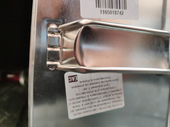

Bivis 0 Опубликовано: 6 сентября 2018 Поделиться Опубликовано: 6 сентября 2018 Почитал тему, поехал в магазин за маслом в жести.В итоге в двух магазинах банки с маслом были с сиреневым оттенком, в двух магазинах масло с серебристым швом и кривой сваркой на ручке. В одном магазине шов был не окрашенный, но и не серебристый, а как бы матовый, и насторожили цифры выбитые на дне.В одном магазине вроде нашёл оригинал, но не решился купить, сомнения вызвала банка( вроде шов окрашенный, но крышка как и на всех остальных банках которые смотрел не имеет усиков как на фото ниже)Что думаете насчёт крышек? И где в Челябинске не фальсификат купить? Ссылка на сообщение

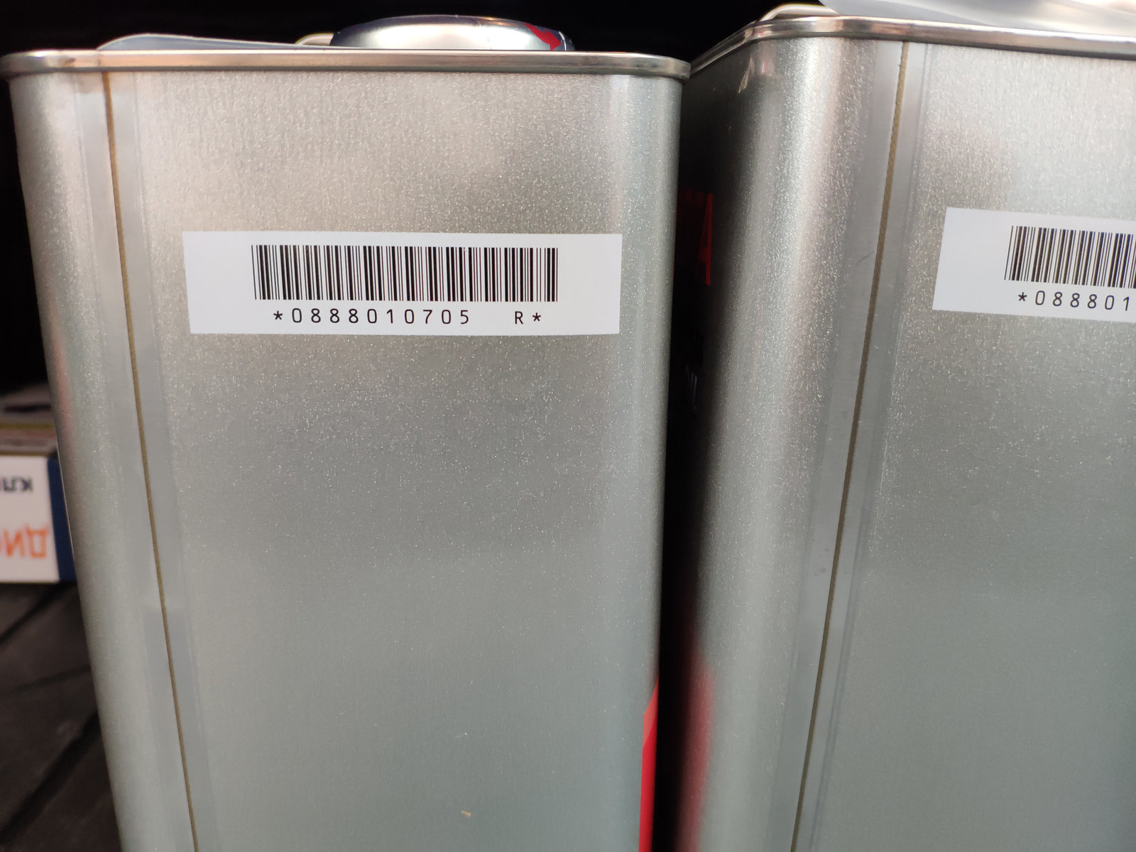

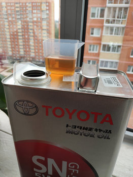

DeuSka 0 Опубликовано: 10 сентября 2018 Поделиться Опубликовано: 10 сентября 2018 (изменено) В связи с текущей темой психологически все равно не могу сползти с этого масла, т.к. недавно скидывал клапанную крышку и видел весь результат от этого масла (200 000 км с интервалов замены 7 000 км). Обычно затаривался в экзисте или емексе, разумеется, не глядя на упаковку, так же грели мысли, что жестебанку не подделывают. Пришла очередная замена, дабы избежать проблемы возврата денег в случае определения контрафакта в таких магазинах, как экзист, емекс, автодок и прочие, работающие исключительно по предоплате, двинул в ближайшие магазины, чтобы сначала посмотреть, а потом купить, и увы... в продаже, как назло, даже за неадекватные деньги не нашлось. А вот ссылочка тут несколькими страницами ранее была на ямаркет, вот там и наткнулся на магазин, который доставил в пункт выдачи 2 банки по 4 л, которые можно было перед оплатой осмотреть и подержать в руках (пост не рекламный, на фотках этот магазин увидите, кто будет заинтересован, на 9 сентября 1 банка 4 л стоила 2 429 руб). Так вот, результат таков: - фиолетового оттенка на белых цветах нет - шов аккуратный, закрашенный, подгорелых следов сверху и снизу шва нет, цвет равномерный - лейка с лепестками - ручка приварена ровно - сварные точки ровные и аккуратные - полоски от гофрокартона на днище присутствуют - масло темного цвета и без запаха (как на фото, на которых фигурирует как неподдельное) НО! - вес каждой банки 3799 гр (погрешность весов +- 1 гр). На фото помятая банка весит 3798 гр, но на самом деле там вес прыгал между 3799 и 3798, т.к. банка стояла неуверенно на помятом дне. И как все это понимать? Двумя страницами ранее взвешивали и результат был такой: Оригинал 3936 подделка 3800 подделка 3808 и там же утверждалось, что "шов на оригинале выполнен в нахлест так что лист бумаги подсовывается, на подделке шов в стык!", что вообще никак не клеится с оригинальной тарой. Ну и пачка фото ко всему сказанному.... Изменено 10 сентября 2018 пользователем DeuSka Ссылка на сообщение
a200 0 Опубликовано: 10 сентября 2018 Поделиться Опубликовано: 10 сентября 2018 зачОт !!! Цвет - правильный !!! Банки - правильные !!! Если олифой не воняет - супер !!! но не факт, что следующему не привезут палёнку !!! ))) Проверять, проверять и ... еще раз - проверять ! Ссылка на сообщение

mrBrucks 0 Опубликовано: 11 сентября 2018 Поделиться Опубликовано: 11 сентября 2018 DeuSka rogwi моих постов тут штуки три вроде. О чем я и говорю с самого начала. Кривизна ручки, штрихкод не там, сварной шов и т.д. не могут 100% говорить о признаках подделки. Кто-то на весы ещё ставит. Это полнейший бред. Я и говорил, что могут быть разные дизайны, заказы тары от разных поставщиков. Про белую надпись я уже говорил - перелопатил пару десятков японских сайтов и не на одном не нашёл красную надпись. Понимаю, что фото могли не менять годами. Про плод моего воображения спасибо конечно, но мое воображение ничто в сравнении с некоторыми выводами, которые тут сделали другие. Такие, как например, слеты от картона это признак подделки ))) Ок, всем удачи в выборе масла ! Ссылка на сообщение
