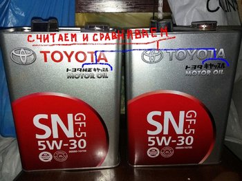

Legion777 5 750 Опубликовано: 30 мая 2018 Поделиться Опубликовано: 30 мая 2018 (изменено) Вот как выглядит новая канистра Toyota 5w30. Присутствует буква "R". Текст остался прежним. Обсуждаемая канистра справа похоже подделка под новый дизайн. Изменено 30 мая 2018 пользователем Legion777 1 Ссылка на сообщение
Inflamez 604 Опубликовано: 30 мая 2018 Поделиться Опубликовано: 30 мая 2018 30.05.2018 в 10:37, Legion777 сказал: Вот как выглядит новая канистра Toyota 5w30. Присутствует буква "R". Текст остался прежним. Обсуждаемая канистра справа похоже подделка под новый дизайн. Раскрыть Блин, что за буква R где её увидеть ? Ссылка на сообщение
Legion777 5 750 Опубликовано: 30 мая 2018 Поделиться Опубликовано: 30 мая 2018 Inflamez Смотрим на выделенное красным 1 Ссылка на сообщение
Андрей хай 25 Опубликовано: 30 мая 2018 Автор Поделиться Опубликовано: 30 мая 2018 30.05.2018 в 10:37, Legion777 сказал: Вот как выглядит новая канистра Toyota 5w30. Присутствует буква "R". Текст остался прежним. Обсуждаемая канистра справа похоже подделка под новый дизайн. Раскрыть обсуждаемая канистра справа с серыми буквами тойота-именно такие мне привозит экзист уже три года. и в них масло темное. буква "r" есть на канистре,где тойота написано красным(в ней было светлое масло). я посетил несколько сервисов крупных и не очень и все говорят,что светлое масло-оригинал а темное-подделка и там много фосфора))). получается экзист слал три года подделку))). сделаем анализ узнаем! 1 Ссылка на сообщение
Андрей хай 25 Опубликовано: 30 мая 2018 Автор Поделиться Опубликовано: 30 мая 2018 (изменено) 29.05.2018 в 12:15, Legion777 сказал: Народ, вы что совсем без глаз что ли - на правой не хватает букв и они другие. К тому же в штрих-код введена буква "R", которой в оригинале не было, нет и не будет. Смотрим различия: Раскрыть получается правая канистра с серыми буквами тойота-левак. и левая с красной надписью тойота-тоже. буква р есть и в той и в той))). Изменено 30 мая 2018 пользователем Андрей хай 1 Ссылка на сообщение

Strelec 1 632 Опубликовано: 31 мая 2018 Поделиться Опубликовано: 31 мая 2018 30.05.2018 в 22:41, Андрей хай сказал: получается правая канистра с серыми буквами тойота-левак. и левая с красной надписью тойота-тоже. буква р есть и в той и в той))). Раскрыть Получается серая Тойота-старый дизайн. Красная Тойота - новый дизайн. Ссылка на сообщение
