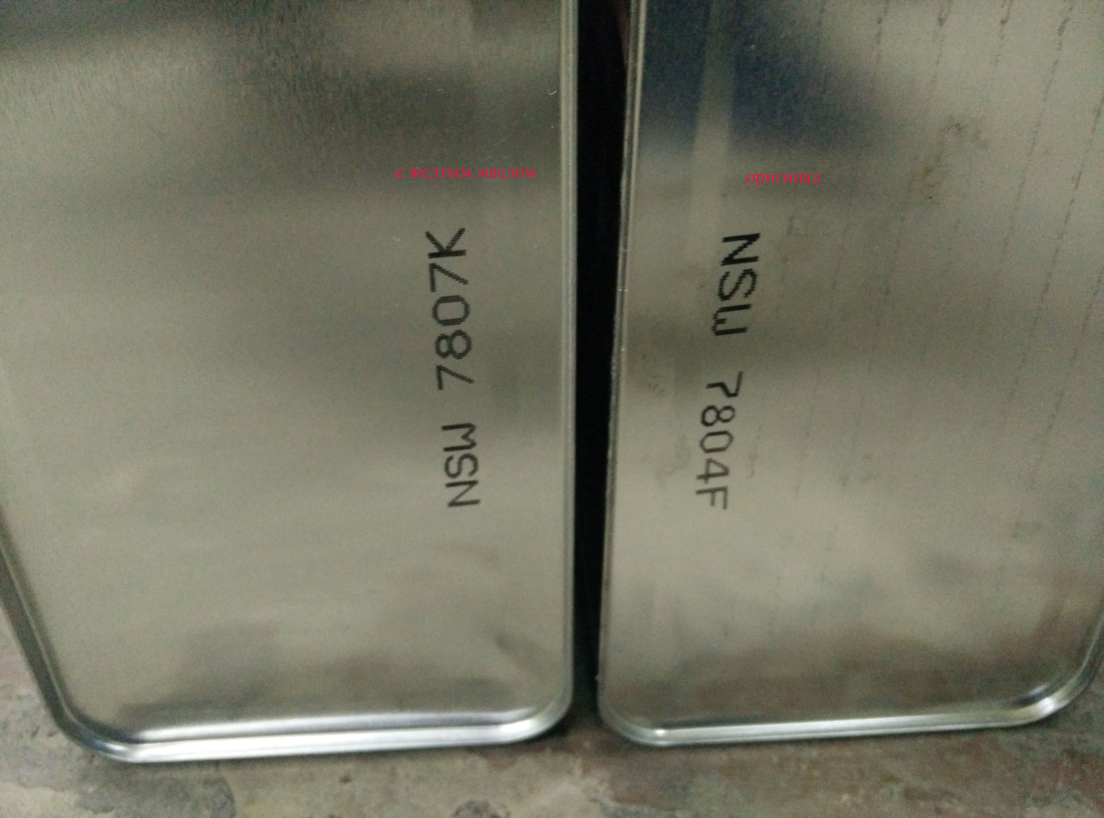

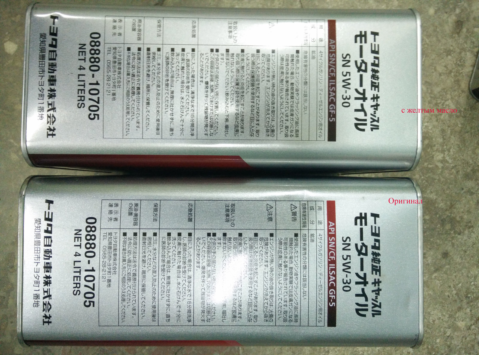

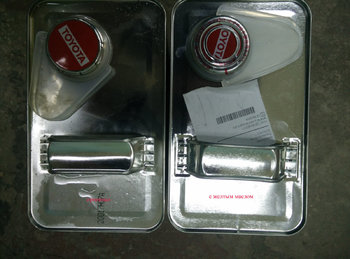

Nikoros52 3 Опубликовано: 20 июня 2018 Поделиться Опубликовано: 20 июня 2018 (изменено) купил 2 канистры масло тоже желтое (банки с красной надписью Toyota)Lexus в названии отсутствует, отличий от оригинала не заметил. Кто производитель??? но не Fanfaro , если только Chempioil !??? написано все иероглифами Изменено 20 июня 2018 пользователем Nikoros52 Ссылка на сообщение
Nikoros52 3 Опубликовано: 20 июня 2018 Поделиться Опубликовано: 20 июня 2018 сделал фото , больше чем в комментариях к фото, отличий не нашел 3 Ссылка на сообщение
Fighter13 122 Опубликовано: 20 июня 2018 Поделиться Опубликовано: 20 июня 2018 Разница реально есть. Благодарю. Из личных наблюдений, на оригинальных канистрах, на дне полоски, на 3 фото их чётко видно. Ссылка на сообщение
