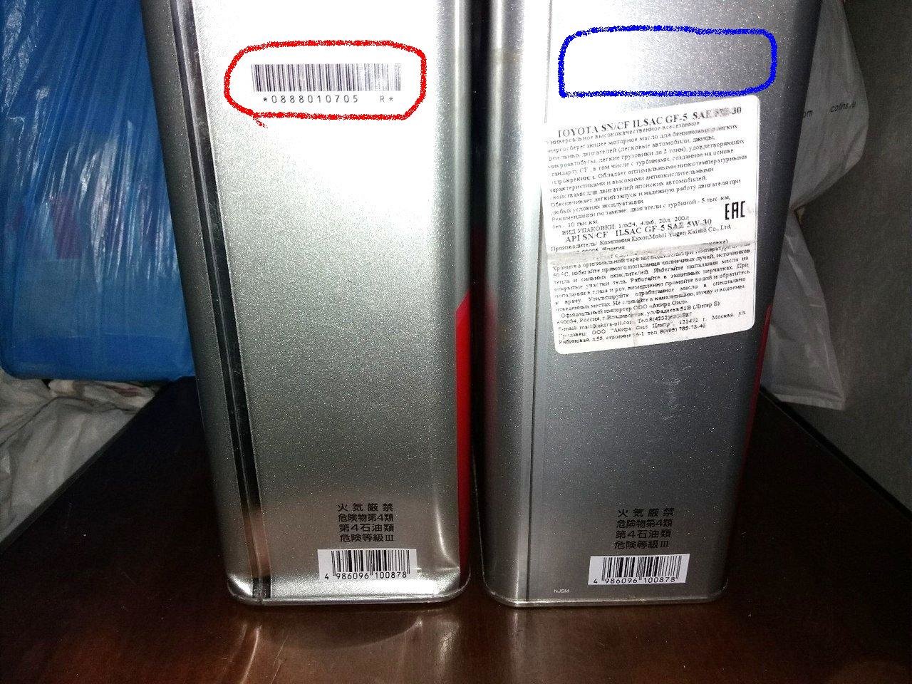

я то же поддельную канистру сдал при обмене в real parts, они ее кладовщику отдали, что б мог сравнивать ( а будет ли - х/з)... но я и так по отсутствии матирования вокруг шва определить могу... конечно будут совершенствовать производство палева.... но я так рассмотрел и обнюхал родное, что, в принципе, уже не переживаю, что не отличу....
вот здесь четко видно различие покраски вокруг шва, слева - паленка:

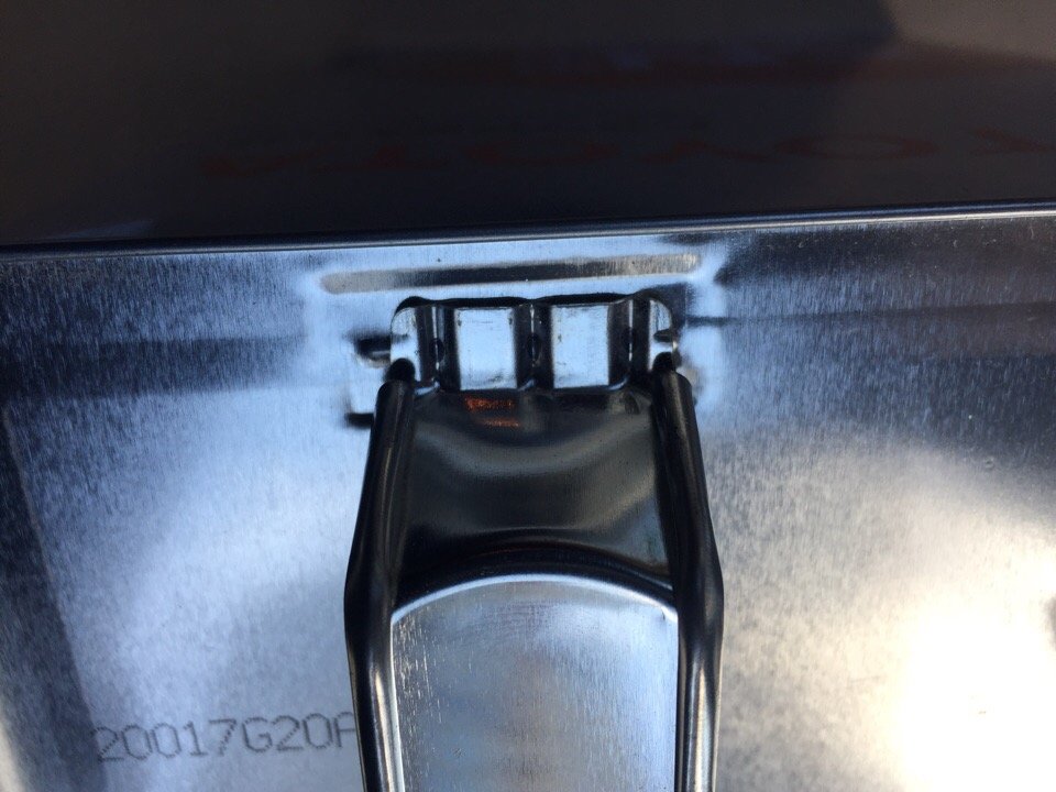

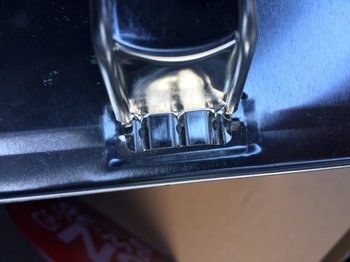

В 20.06.2018 в 17:09, Fighter13 сказал:
Из личных наблюдений, на оригинальных канистрах, на дне полоски, на 3 фото их чётко видно.
Эти полоски - "отпечатавшаяся" текстура картонной коробки, в которой оно ехало в тесном тёмном контейнере, утрамбованное своими собратьями...
В 04.06.2018 в 15:20, наиль сказал:
пришла канистра моя с эмикса от ZooA  пришёл 100% оригинал
Приятно, когда "поставщик" оправдывает Ваши ожидания!.. Выбирайте надёжных поставщиков, дорожащих своей репутацией!..
29 минут назад, Danikg86 сказал:
Благодарю :)
Но я не видел оригинал без этих полос на дне.

Будут совершенствоваться но тем не менее не кажется ли что поддельщики зачем то оставляют след, для различия? - зачем штрих код там где его не должно быть? Его то не особо старались подделать.

14 часов назад, a200 сказал:
Там не только покраска шва, но и штрих-код, которого нет на правой канистре.
10 часов назад, Legion777 сказал:
Просто в сравнении у Андрея разные типы канистр - старый с серебристой и новый с красной надписью Тойота.

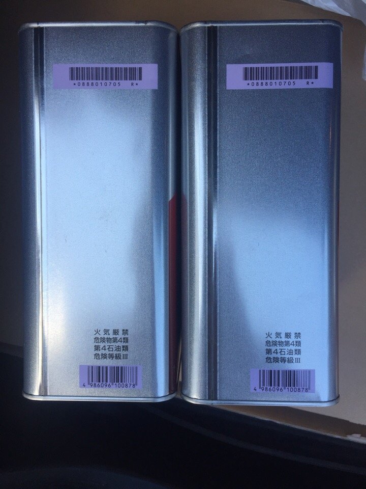

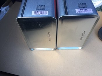

Всем привет!
Прочитал эту тему уже после покупок 2х канистр(Toyota 08880-10705) на экзисте. Посмотрел фотографии, но масло не вскрывал, надеюсь получить деньги с магазина, хотя и купил достаточно давно(31.07.2018).
Правильно я понял, что это подделка 100%?
