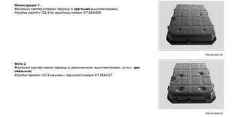

Мужики ну подскажите, уже голову себе сломал. GLK350 2010г. Какое масло в коробку лить? 722.960 02 910811. Машина  выпуск 08.2010 никак не могу въехать синие или красное

2 часа назад, Finebizz сказал:
Скорей всего 236.15
Смотрите по вину.
GLK350 2010г.
722.960 02 910811.
Должно быть синее 236.15. Можно по поддону посмотреть
3 часа назад, Finebizz сказал:
До номера коробки 2834526 идёт красный, с номера 2834527 идёт синий (с 21.06.2010).
Уже выше тоже самое выложили. :yes:
Красное :
https://operatingfluids.mercedes-benz.com/sheet/236.14/en
Синее :
https://operatingfluids.mercedes-benz.com/sheet/236.15/en
Изменено пользователем apologize
2 часа назад, apologize сказал:
Красное :
Синее :
Номер это получается последние 7 цифр? 2 910811 правильно я понял? 722.960 02 910811
1 час назад, Finebizz сказал:
Да.
