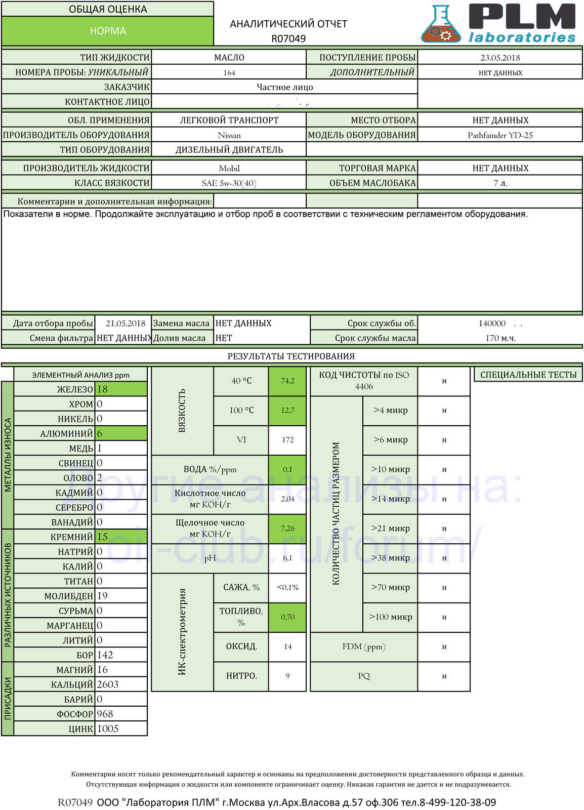

Mobil Super™ 3000 X1 5W-40 + Mobil 1 ESP Formula 5W-30 на Nissan Pathfinder 5000 км., 170 м.ч.
Mobil Super 3000 x1 5W-40 +  Mobil 1 ESP Formula 5W-30 на Nissan Pathfinder после 5000 км и 170 м.ч.
Масло:  Смесь 6 л. Mobil Super 3000 X1 5W-40 +  1 л. Mobil 1 ESP Formula 5W-30
Автомобиль: Ниссан Патфайндер,  2007 г., двиг. YD 25,  2.5л. дизель, 174 л. с.
Установлены: ЕГР  заглушен,  установлен маслоотделитель.
Общий пробег на одометре: 140000 км
Пробег на масле: 5026 км
Моточасы: 170,03 м.ч.
Средняя скорость: 29.6 км.ч.
Израсходованное топливо: примерно 700 литров
Доливки масла: Не доливал.
Расход масла:  3 -5 мм по щупу.
Режимы: 60% город и 40% трасса.
Присутствие отложений в двигателе до и после: нет.
Автозапуск: нет.
Автоподогрев: нет.
Наличие чип-тюнинга: нет.
Предпусковые подогревы: всегда от 2 до 5 мин
Период эксплуатации:   зима весна 2017-2018.
Срок эксплуатации: 7 мес.
Топливо: 80% Лукойл, 20% BP и Газпромнефть
Присадки в топливо:  2т масло 1:200, Цетан-корректор кондиционер для дизельного топлива Hi-Gear
Стиль вождения: спокойный, иногда обгоны и ускорения.
Фильтр масляный: Mann
Фильтр воздушный: Оригинал
Объем заливаемого масла: 7.1 литра
Отбор масла: в середине слива в пэт бутыль.
Что было до этого масла:   смена 5000-8000 км., Mobil 1 ESP Formula 5W-30, Mobil 1 FS 0W-40
Промывка промывочным маслом: не делаю.
Я не вижу смысла тогда в болиее густом масле, если стругает двигало также как и на болиее жидком. Так как думаю что болиее жиденькие отводят тепло с ЦПГ эффективней. Но это мое дилетантские мнение, все никак не соберусь свои (машины) анализы послать.
