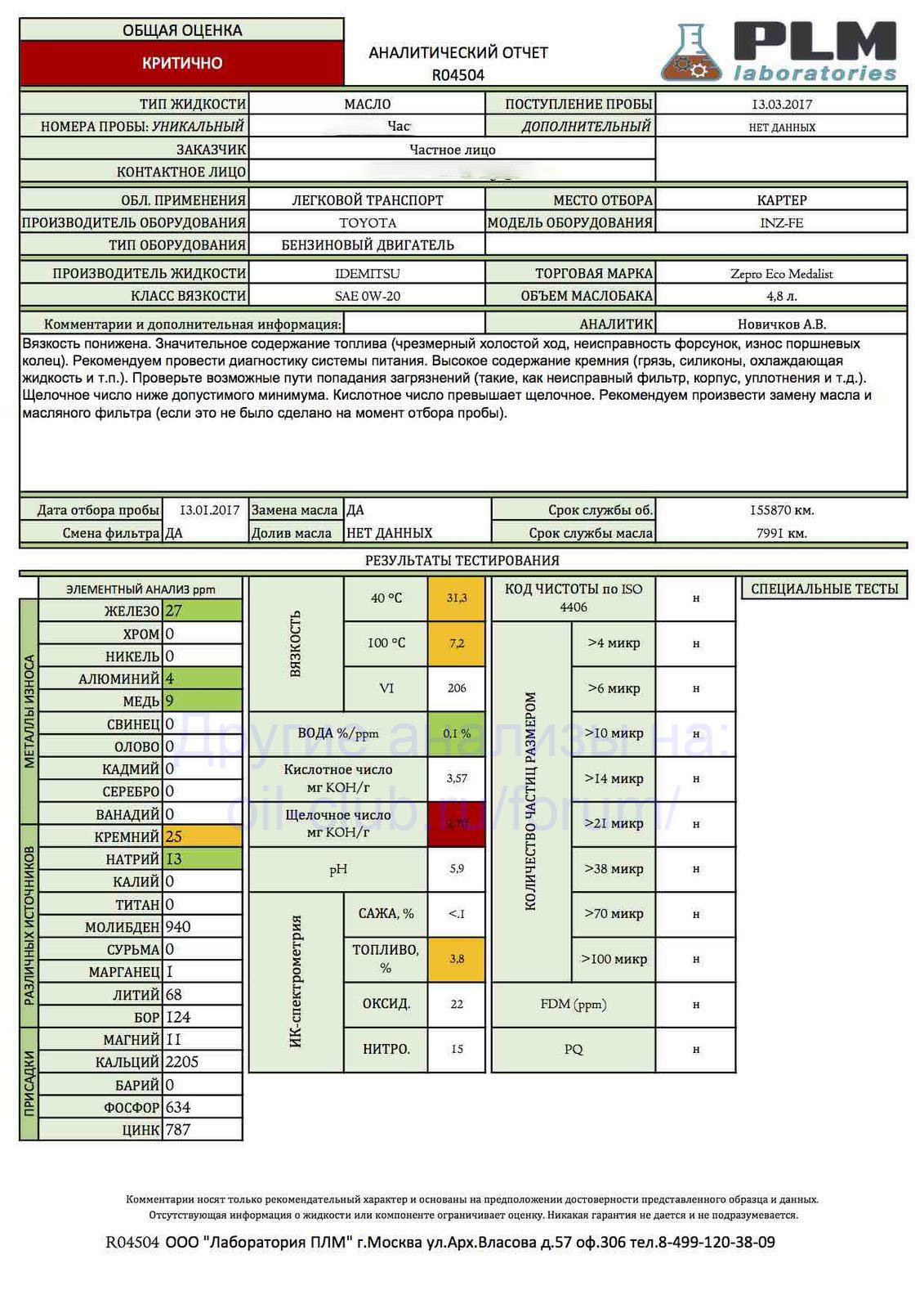

Idemitsu Zepro 0W-20 отработка с 1NZ-FE (Toyota IST) после 7991км
Idemitsu Zepro ECO Medalist 0W-20 SN отработка с 1NZ-FE (Toyota IST) после 7991км
Масло: Idemitsu ZEPRO ECO Medalist 0W-20 SN (жестебанка, цена 2500р)
Автомобиль: Toyota IST 4WD 1NZ-FE 2006
Общий пробег на одометре: 155 867 км
Пробег на масле: 7 991 км
Моточасы: <180ч (к сожалению не засекал, хотя есть БК)
Израсходованное топливо: ~660 л (~8.3л/100км)
Доливки масла: нет (по понижению уровня <100мл)

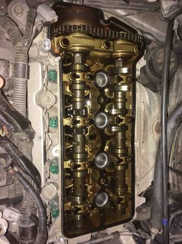

Присутствие отложений в двигателе ДО: есть незначительные, примерно как и после
Присутствие отложений в двигателе ПОСЛЕ: есть незначительные
1.thumb.jpg.1bfb0cf2e5a6dafd3571d095c5a287c0.jpg2.thumb.jpg.a0c7059d0d6ea7cb5e5ef3ef1e808bf3.jpg3.thumb.jpg.82bac1ffc6326bc462ce2524e8b22f20.jpg

Объем заливаемого масла: 3.8 литра (полный объем с фильтром и сухим картером 4л)
Отбор масла: из слитого, отстоявшегося почти 2мес полного объёма, перемешано, налито в чистую полиэтиленовую бутылку 0.5л
Что было до этого масла: Периоды смены 5000-7500 км, предыдущий интервал 8850км - перекат старья...
89 258-96 108 - Shell Ultra 5w-40
96 108-102 895 - Toyota 0W-20 SM
102 895-107 768 - Toyota 0W-20 SM
107 768-113 011 - Toyota 0W-20 SM
113 011-119 213 - Toyota 0W-20 SN
119 213-125 071 - Toyota 0W-20 SN
125 071-131 534 - Toyota 0W-20 SN
131 534-139 027 - Idemitsu Zepro 0W-20 SN
139 027-147 876 - Idemitsu Zepro 0W-20 SN
147 876-155 867 - Idemitsu Zepro 0W-20 SN
Промывка промывочным маслом: не делал
Присадки: не добавлял
соответственно, при той замене, вскрыв клапанную, почистил... фото пристегну к след. анализу
у меня одна очень решающая особенность эксплуатации авто: ездит, потом долго стоит (масло окисляется), потом опять ездит и только потом меняется масло. Ну и в основном короткие поездки. Именно это, похоже, сильно отражается на зашлакованности двига (нагар).
После простоев, терь, буду стараться сразу менять масло, а не ездить до выкатывания 5-6 ткм.
Или, может, посоветует кто - какое масло способно быть стойким долго, в таких условиях?..
Это не влияет, не в этом дело.
1 час назад, Дмитрий_ сказал:
Ну как же не в этом? В картере дофиг бенза, которое не выпаривается на стоячем двиге - поэтому масло умирает за 4мес стоянки. Потом это масло ещё начинает колбаситься-отбиваться на стенки двигателя... Именно в этом в купе с короткими пробегами в плавном экономически-рациональном режиме. Раньше "тапкой в пол" хоть иногда пользовался, сейчас очень редко.

Ага, я его и приметил на будущее... ) тока 5w30, наверно... или 5w20. У 0w20 максимальная испаряемость по Ноаку.
НО! Не факт, что в моих условиях оно будет живучим?? Во-первых, эстеры имеются, как говорил torcon: быстрее теряют ЩЧ... - масло не на долгие сроки...
Во-вторых, здесь увидел пока одну отработку его - ЩЧ упало уже за 4500км! это херня... (
А, не, сорри - это был анализ Redline 5w20!
Торкон рекомендует его, я ему:) написал
Эстеры, алкил нафталины и еще что-то подобное - не любят обводнение (конденсат) в масле.

Обрати внимание на  Fuchs Titan Syn SN 0W-20 , оч достойное масло.
И по мin. износу рекордное на Toyota:
Aleksszlat Ок, взял на заметку, спасибо. У него у свежего ЩЧ <9, тока... а по ссылке - работа масла тока 4мес
Если с точки зрения живучести масла, то вот самая живучая рецептура в моем моторе S-Oil Seven Red1 0W-20 API SN - лаб. анализ

Мы тестили это масло свежее (прямо именно это что заливалось) данные оттуда вносил :)
