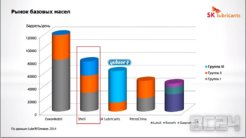

Для общего развития -  SK продаёт свою базу III групу  т. е. масло  BP, Castrol, LM, Wolf,Elf, Motul ,  Exxon Mobil, заказы расписаны на 2-3 года вперёд.
