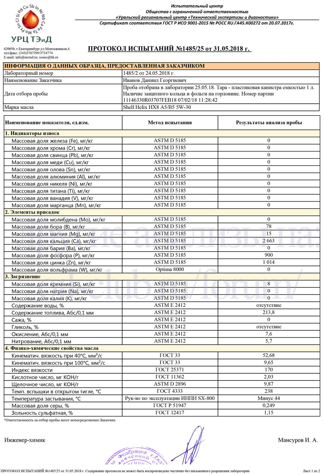

Да ну какое ГТЛ? Этот аттракцион невиданной щедрости от Шелл, когда они свое ГТЛ куда только не накладывали, давно закончился. Все свои масла на ГТЛ Шелл давно маркирует надписью Pure Plus Technology на лицевой этикетке, да и на обратной тоже указывает, что базовое масло синтезировано из природного газа. Тут этого нет. Не нужно возносить масло больше чем оно есть на самом деле. Стандартный кряк это на базе Yubase на стандартном пакете под 913D. Таких масел вагон и маленькая тележка, 95% всех масел 913D на таком же пакете и такой же базе мешаются. Тот же Лукойл без всякого ГТЛ один в один по анализу и по температуре застывания, и по вспышке, и по сере:
да это все понятно, солидарен с тобой. Откуда тогда -54С - это для гидрокрекинга 5W-30 не доступно. Нет доступно конечно, но уже не в рамках этого допуска. Получается паспорта врут...
У кряковых НХ8 по паспортам стабильно -42С t застывания. А у Ультры на GTL - тоже около -50С.
А тут аж -54С! Было бы даже -49С - списали бы на "мягкий" метод и с -44С вполне сходится.
В общем, узнать бы НОАК.

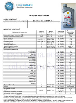

опять же в техдоке -39С
Техническая документация:
1 час назад, Dimmy сказал:
Да ну брось ты. Могли чуть больше положить пурпоинт депрессанта и вот у тебя уже -55 С. Разве можно только по температуре застывания говорить о наличии ГТЛ?
Тем более в анализе никакими -54 и не пахнет, а есть стандартные для кряка -44. Я уже молчу про то, что по госту воспроизводимость измерения температуры застывания должна укладываться в 8 градусов, что совсем не мало. Поэтому и не вижу смысла искать черную кошку в темной комнате, тем более что ее там нет :)
Он тебе тоже ничем не поможет, увы :) Выдающего NOACK здесь не будет ни на кряке, ни на ГТЛ, потому что рецептура изначально предполагает использование довольно низковязкой базы - CCS у таких масле как правило в районе 3500-4000. :pardon:
Изменено пользователем VAn12
9 минут назад, VAn12 сказал:
Еще раз: я ни на что не намекаю. Скорее всего, тут кряк
Счет 3:1
2 - в пользу анализа и техдока (температуры застывания кряковые.), надпись на канистре без PurePlus.
1 - паспорт качества.
