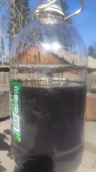

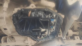

На днях поменял масло в варике Пассо со снятием поддона и заменой фильтра. Залил остатки ZIC cvt multi, который был там до этой смены (смешанный с остатками NGN cvt), и пару литров сабжа. Цвет у кикса правильный, тойотовский, малиновый. У Зика цвет янтарный, у НГН совсем светлый был. На следующую замену к оставшимся двум литрам кикса дозаказал еще литрушку. Менять буду через 20 тыщ пробега насосом через щуп, трех литров хватит. Несколько дней езжу, всё штатно, ни пинков, ни рывков. Слилось че-то грязноватое. Грешу на поездку на дальняк за 1400 км, где давал жару до 170 км\ч.
