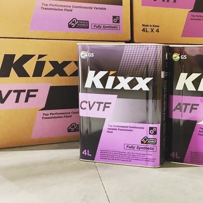

В 05.08.2019 в 15:51, mikeb сказал:
Есть отчет на drive2 что cvtf используют вместо хондовского hmmf, и вроде как успешно. Можно ли так? использовать в вариаторах со стартовым пакетом?
mikeb, добрый день!
Рецептура технической жидкости Kixx CVTF аналогична универсальным продуктам такого класса, например AISIN CVTF (CFEx) и многим другим. И, к сожалению, в вариаторах Honda со стартовым пакетом, применение таких жидкостей не рекомендуется.

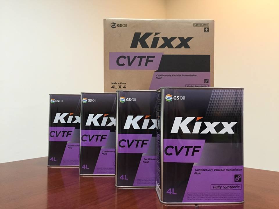

В 13.08.2019 в 22:40, Omaha сказал:
Доброго времени.
Вариатор RE0F06A (Nissan Primera P12)
Ищу замену маслу NS-1. Подскажите, подойдет ли KixxCVTF??
Omaha ,  добрый день!
Ваш вопрос потребует дополнительных консультаций.
По имеющейся у нас информации, трансмиссионные жидкости Nissan NS-1, NS-2, NS-3 - это разные поколения технических жидкостей, и NS-1 использовались для  CVT вплоть до  выхода стандарта NS-2 в 2004 году. Каждое новое поколение технических жидкостей стандарта NS обладало более совершенными характеристиками и меньшей вязкостью, что более актуально для современных и компактных вариаторов. Также в сети есть информация, что NS-2 обратно совместима с NS-1 (т.е. NS-2 может использоваться вместо NS-1, но не наоборот).
Трансмиссионная жидкость Kixx CVTF является универсальным видом технической жидкости, подходящей для большинства  вариаторов имеет соответствие  NS-1, NS-2 и NS-3, но по техническим характеристикам все же ближе к NS-2, NS-3.
