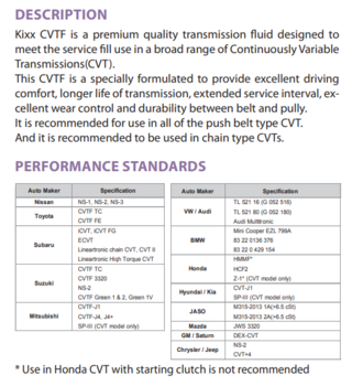

Спецификации: Toyota TC/FE, Nissan NS-3, Mitsubishi SP-III
Описание:
Технические характеристики:

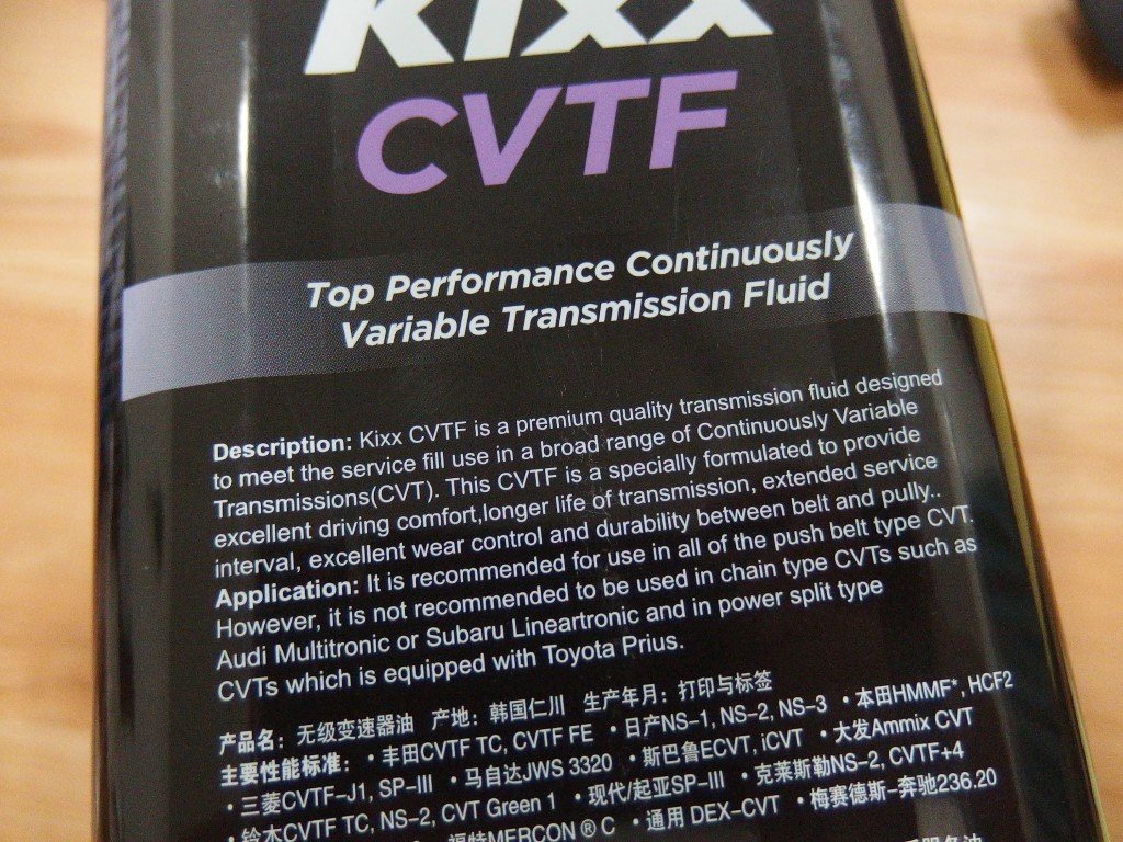

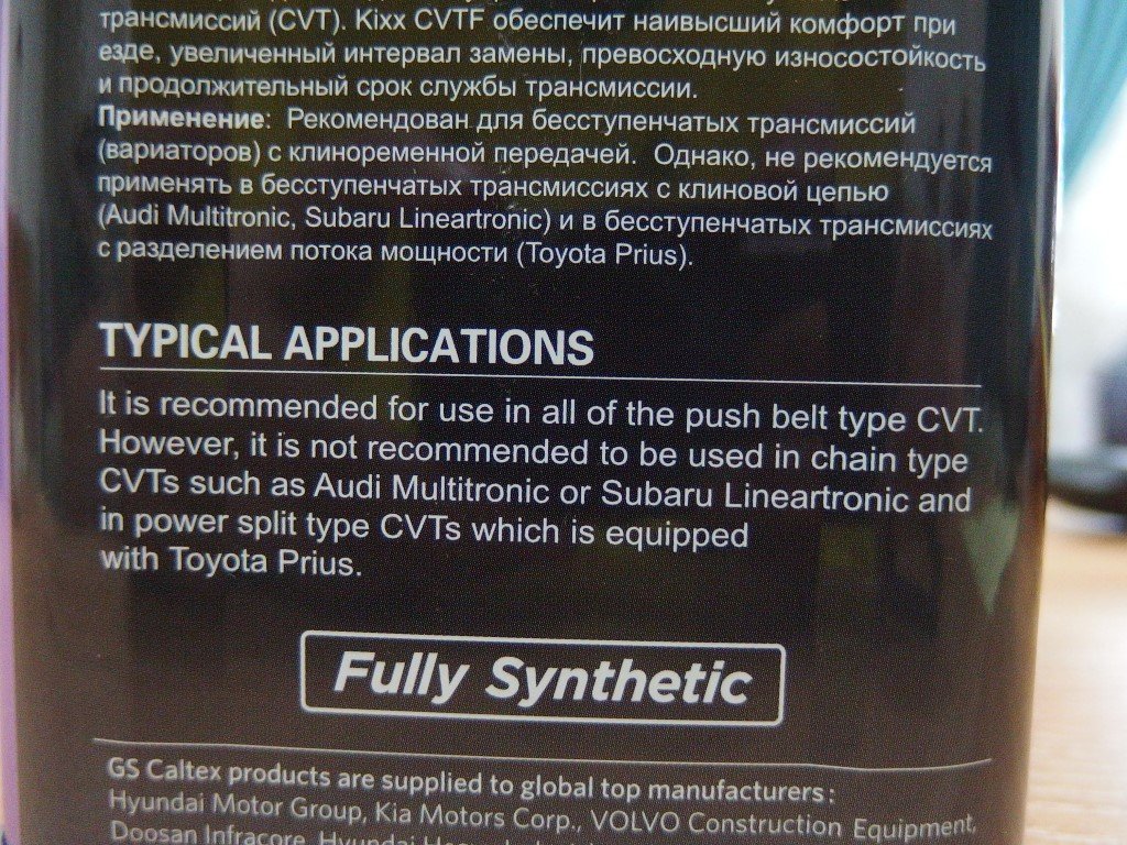

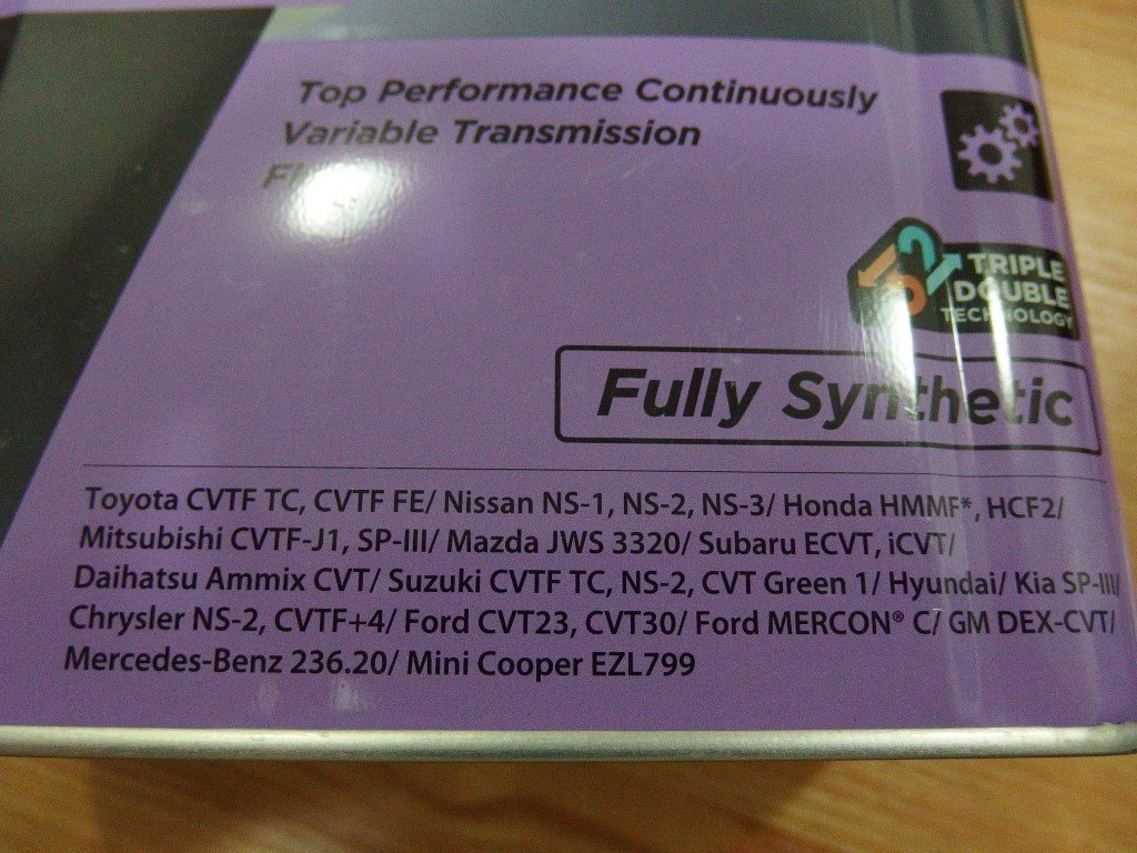

Привет, пожалуйста, помогите мне.
Безопасен ли этот kixx cvtf для использования Subaru Lineartronic?
Этикетка не соответствует данным о товаре.
Изменено пользователем rara29

rara29, добрый день!
Ситуация по вопросу применения трансмиссионной жидкости Kixx CVTF для цепных вариаторов типа Lineartronic такова.  Изначально, когда в 2012 году этот вид трансмиссионной жидкости вошел в ассортимент Kixx, в каталоге, и на самой канистре в описании, были указаны ограничения в применении для вариаторов Subaru Lineartronic и Audi Multitronic. Позднее, в 2019 году, после проведения дополнительных испытаний эти ограничения были сняты и указанные выше типы вариаторов вошли в писок применения Kixx CVTF.
Поэтому если та канистра, которая изображена на вашем фото имеет дату производства до 2019 года включительно, то надписи на канистре и описание на сайте, которое появилось уже после 2019 года, могут и будут различаться.
Изменено пользователем KIXX
On 9/28/2021 at 2:36 PM, KIXX said:
rara29, good day!
The situation regarding the use of Kixx CVTF transmission fluid for Lineartronic chain variators is as follows. Initially, when in 2012 this type of transmission fluid entered the Kixx assortment, in the catalog, and on the canister itself in the description, application restrictions for Subaru Lineartronic and Audi Multitronic variators were indicated. Later, in 2019, after additional tests, these restrictions were removed and the above types of variators were included in the Kixx CVTF application list.
Therefore, if the canister shown in your photo has a production date up to and including 2019, then the inscriptions on the canister and the description on the website, which appeared after 2019, may and will differ.
Да, номер партии на канистрах - 2019 год.
Это означает, что я могу безопасно использовать его на subaru lineartronic, не беспокоясь, верно?
Спасибо за помощь.
