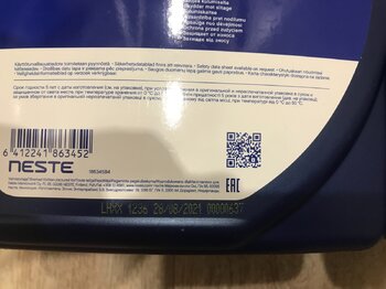

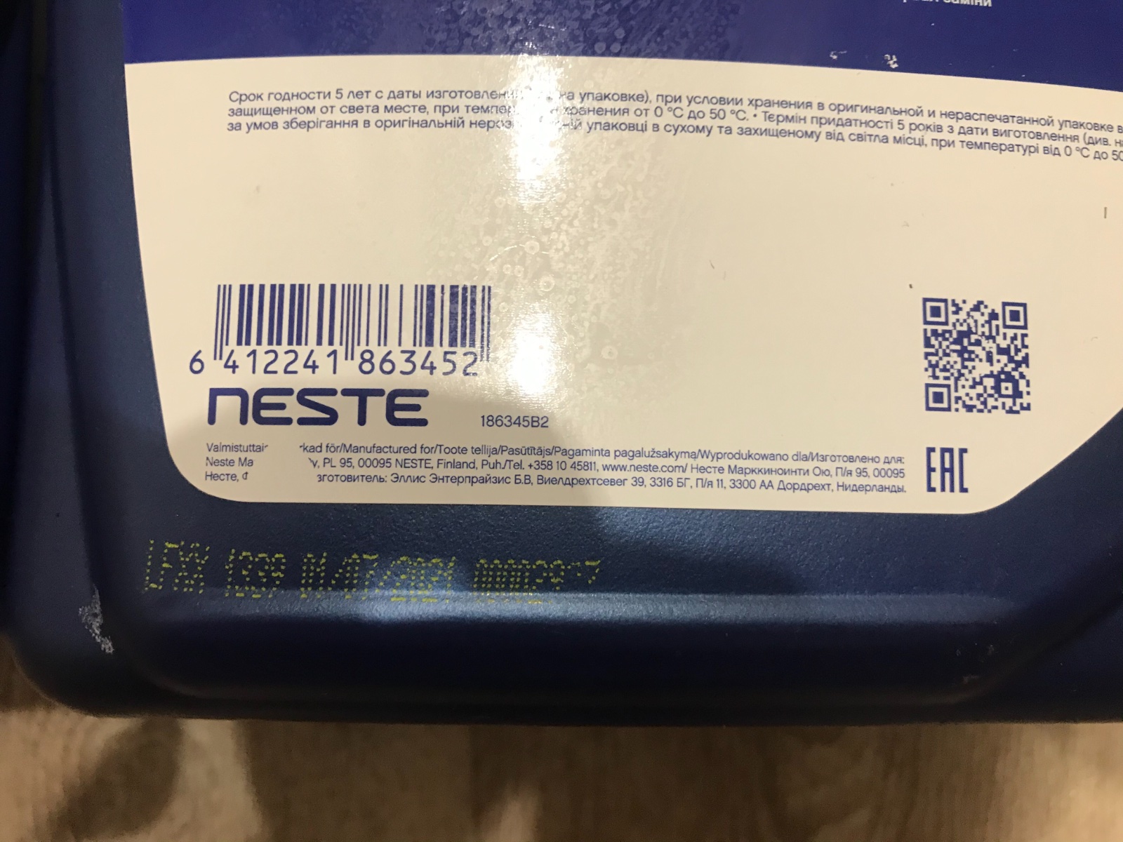

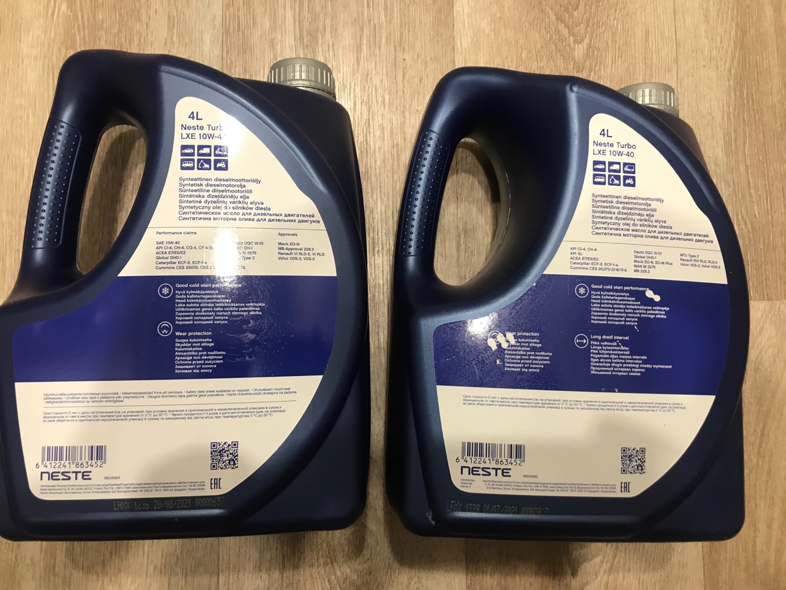

Доброго времени суток! Приобрёл на озоне у дистрибьютора 2 канистры, пришло в одной коробке. При рассмотрении ближе, заметил отличия. Прокомментируете пожалуйста! Что из этого подделка а что оригинал?!
