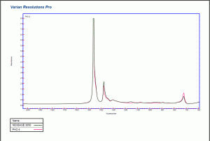

PAO4 и Nexbase 3050 - ИК спектральный анализ Фурье.
VHVI vs PAO.pdf
Как видим на спектре они мало чем отличаются,( видимо никогда нам просто в этом вопросе не будет :D )
Но некоторые мелочи есть, смотрите внимательно.
Я конечно не спец, но если так незначительно отличаются спектры чистого кряка от чистого ПАО, то как определить разницу если они помешаны друг с другом и разбавлены ещё пакетом присадок и загустителем :diablo::diablo::diablo: может быть масштаб графика сильно мелкий?

ИК спектр показывает структурные группы. если и то и другое из одних и тех же структурных групп, то разница небольшая. в кряке есть немного ароматики, но так мало, что в товарных маслах, где есть присадки с ароматическими кольцами, эти различия едва ли заметны

Папа ты сейчас с кем разговаривал? :unsure: а понятным для людей с улицы языком. Можно выяснить с помощью этого анализа есть ли ПАО в масле и сколько процентов?

Этот анализ проценты не покажет, только ПАО не ПАО, Эстеры не Эстеры, кряк не кряк, большинство не большинство. Лучше всего говорят показывает жидкостная хромотография или газовая - но такого нетути :)

@torcon, Следующие тесты будешь заказывать, попроси ребят что бы спектр по возможности больше сделали, абсолютно не понятно где у нас прячутся загустители, оч. похоже они не попали в снятый диапазон. =@
@starflex, если есть пик на 1700-1800 то есть эстеры, чем выше пик тем больше, если его нет значит и эстеров нет.
