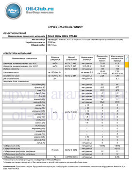

Shell Helix Ultra 0W-40 API SN отработка на Mazda CX-5 после 5 000км

Legion777 Я вот специально посмотрел Ваши три ссылки.Либо там где-то скрытая информация, либо я что-то не понимаю.Лаб анализы говорят что на этой "сороковке" самый низкий износ.О каком понимании речь?
Это выводы клуба на основе большого числа анализов отработанных масел на многих моторах\машинах.
У Вас может быть иное мнение - имеете право.
Если соапоставить износ и интервал, то тут износ еще меньше http://www.oil-club.ru/forum/topic/26375-lukoil-genesis-armortech-a5b5-5w-30-api-sl-otrabotka-na-mazda-cx-5-posle-7450km/?tab=comments#comment-719055
Согласен, в данном движке маловязкая тридцатка выигрывает.На втором месте сороковка.Но не W20 как утверждают якобы по опыту ойл-клуба.Не во все движки двадцатка лучший вариант.

Зачем вообще сравнивать отработки с разных авто с разными водителями и разными режимами?
Здесь нитрация всего +4, а окисление вообще не выросло, как и щелочное почти не упало - я даже в 160 мч не верю! Если сравнивать отработки, то хотя бы с равной нитрацией - более-менее схожие режимы и мч получатся, имхо...
А по ссылке 0W-20 вообще следы обкатки ещё (вторая заливка масла в мотор после заводского)...

Вот здесь соглашусь полностью, потому что воспроизвести одинаковые условия для разных авто нереально, показательна только серия анализов на одной машине.
Почему тут нежелательны 20-ки: если нальет 10-15% бензина, то масло сильно разжижится и это может негативно отразиться на его смазывающих свойствах. При топливе 3-5% проблем не будет.

Мысли по анализу
1) Вязкость просела и при 40С и при 100С ввиду попадания топлива. Содержание топлива 3.9% что не мало, на единицу вязкость при 100С провалилась предсказуемо.
2) Щелочное число = 7,23 - еще очень высокое, масло слито еще достаточно свежим. Но тут сыграла свою роль трасса, ее видимо много было. В городе 80-100% так не будет.
3) Кислотное число отличное 1,99, не выросло. То что оно ниже чем в свежем не смотрите, во первых точность определения кислотного, во вторых когда масло попадает в двигатель и начинает интенсивно нагреваться и мешаться щелочные присадки его немного нейтрализуют - это нормально.
4) pH кислотность показывает что масло еще свежее, кислотной среды нет.
5) По уровню элементов сразу видно что это оригинальный Shell Helix Ultra 0W-40.
6) Износ очень мало, около нуля. Но нужно помнить, что если эксплуатация будет в городе с частыми режимами старт-стоп (пробки) то железа будет побольше.
7) Кремния много нет, как я понимаю отбор масла на анализ проходил обычным сливом с картера?
8) Нитрация выросла незначительно, всего +4 - как и говорит Frankrd очень похоже на 50% трассы + 50% города. То есть режим эксплуатации не тяжелый.
9) Не смотря на то что машина часто ездила по трассе и картер прогревался, двигатель все же успел налить топлива 3.9% это значительно, но для Skyactiv обычное дело. В городе после зимы может быть и 8-10% топлива.
Вывод: Масло конечно отлично отработало, претензий к нему никаких. Автору можно смело увеличивать интервалы смены до 250-300мч или 7500км в городе. Единственное что я считаю вязкость 0W-40 ничем не защитит данный двигатель, тем более в Краснодаре. Лил бы на месте автора 5W-20 или 5W-30 - меньше полимерного загустителя, меньше полимерных отложений (хотя не спорю у Shell отличные загустители Infineum SV). Но это как говорится личное дело каждого :) Двигатель чувствует себя отлично, состояние нового. Свинца-олова-алюминия нет - подшипники скольжения в норме. Связки хрома-железа-алюминия нет - ЦПГ тоже в норме. На высокое содержание топлива особо внимание не обращать - характерная особенность этого двигателя. В остальном все отлично! :)
Отбор через щуп через 20 минут после остановки двигателя шприцом с трубкой длинной щупа (т.е. не со дна картера)
да я бы тоже лил. Только у шелла нет 5-30 или 0-30 на таком пакете присадок, как 0-40
я-то и на 40 решился, потому что на скайактиве она после 2-х коротких поездок превращается в 30-ку с учетом «наливания» топлива в масло...
