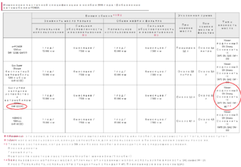

elvis в яповом "мануале" (в последней редакции) вообще только "фирменное ниссановское" 0в16 Strong Save ECO каждые 7,5 тыс.км в тяжелых условиях - http://www.nissan.co.jp/AP-CONTENTS/POSTOFFICE/ANSWERS/34773.html
а так-то начиналось с 0в20 на тех же условиях, да и при отсутствии "родного" 0в16 - 0в20 API SN ILSAC
seasmirnov зепро эко медалист будет неким компромиссом между обычной 20й и 16й. Надо смотреть - будет или нет угорать.

  13.06.2018 в 03:36, a-ha сказал:
elvis в яповом "мануале" (в последней редакции) вообще только "фирменное ниссановское" 0в16 каждые 7,5 тыс.км в тяжелых условиях - http://www.nissan.co.jp/AP-CONTENTS/POSTOFFICE/ANSWERS/34773.html
Раскрыть
это вообще то для 16 года с гибридной установкой e-power
  13.06.2018 в 04:02, a-ha сказал:
HR12DDR.thumb.png.0468651b5ad234310e8e2759e245d033.png не то?
Раскрыть
Вопрос не в этом вообще. А есть ли смысл переходить на Zepro Eco Medalist 0W20 с Zepro Touring 5W30? И в чем разница? Какое масло лучше?
по маслу в мануале я отвечал для @elvis
