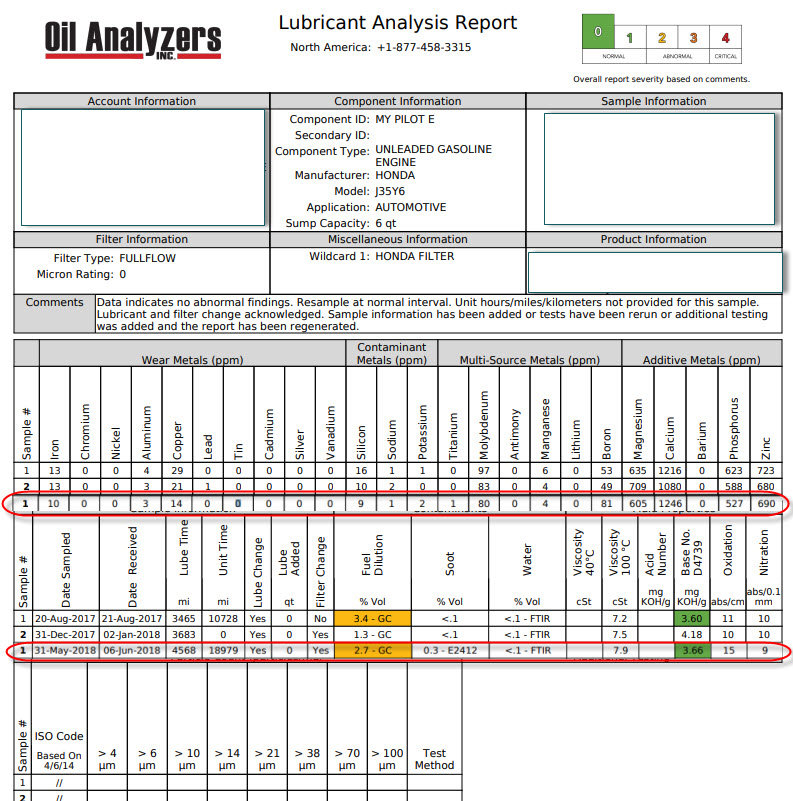

Pennzoil Platinum 0W-20 Dexos1 Gen2 отработка на Honda Pilot после 7300км
Опять разбавление топливом, падение вязкости масла. Медь уменьшается с каждым интервалом, так как машина свежая, поверхности покрываются оксидом меди. Падение щелочного числа одинаковое, плюс минус в зависимости от моточасов. Не смотря на то что пробег на 1000 миль больше, нитрация такая же, бор сработался меньше - значит моточасов как в прошлых анализах примерно, если не меньше :) По железу, как и вообще по износу, за 7300км - по моему отлично :) Судя по остаточному щелочному которое часто 3.6-4.0, можно еще немного увеличить интервал смены :)
3 часа назад, torcon сказал:
В этот раз разбавилось меньше как бы и это 87ом бензине (хотя 93ий у Костко может стоить дешевле, чем 89 у Тексако), к которому в прошлый раз было подозрение - мол, как бы не до конца сгорает и надо бы посмотреть на цифры 93го для сравнения. :)
Хороший анализ, без намёка на лонг-лайф. (Вообще в здесь в Америке принято менять масло в моторе через 3k миль.)
Да не смотря на то что эксплуатация в США автор убил масло прилично, надо признать
Ну я не специально. Даже не я, а супруга. В основном короткие поездки, довольно много холостого хода с кондером на максимуме в связи с жарой. Топливом конечно разбавляется, но это скорее особенность хондовского двигателя с прямым впрыском нежели следствие стиля вождения. Приятно удивлен, что Maintenance Minder доволно четко сработал, 20% жизни показывал и в общем-то оказался прав. При смене залил такое же масло, думаю тыс 4 максимум на нем проеду, жара стоит лютая и наверняка сработается еще быстрее.
