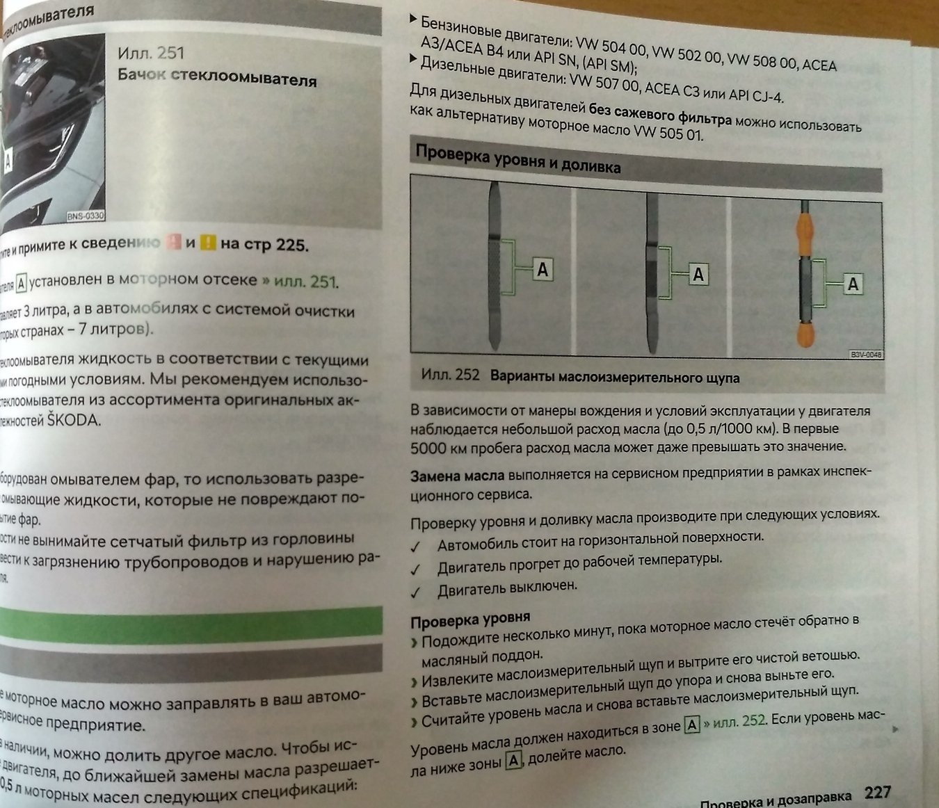

9) из рекомендаций мануала - говорит какой-то Кастрол... могу предположить, что типа вот такого - спецом для России Кастрол Эдж 0в30 (VW 502.00/505.00)
Ну и как бы дальше все стандартно и банально - что лить? :D
Мануал (спасибо @torcon )

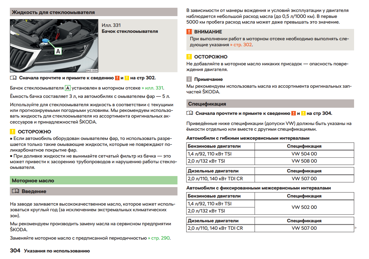

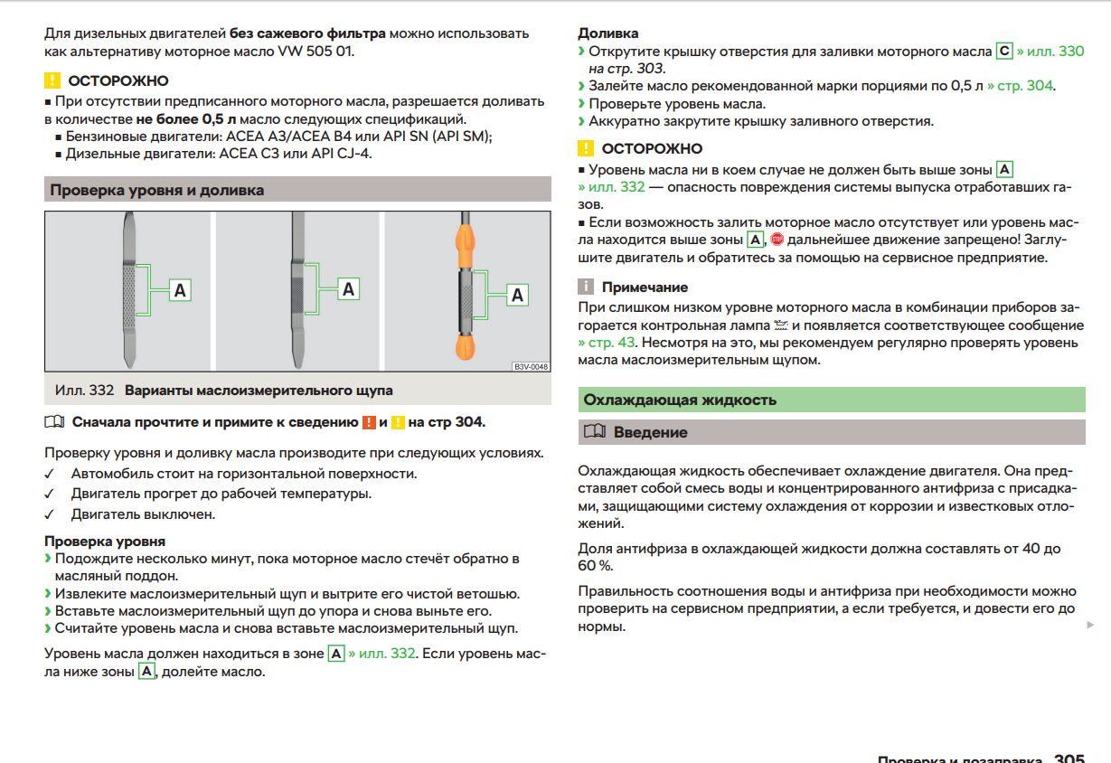

  14.06.2018 в 06:56, torcon сказал:
Вот такие рекомендации мануала на Skoda Kodiaq то есть по сути можно лить и 504 и 502
При условии что автор будет менять масло через 7500км промежуточно можно лить 504/507.
Но в принципе пусть подумает, он может лить 502/505 с его режимом 80% трассы этого масла хватит на 15 000км... (можно и не запариваться с таким легким режимом).
Если частая эксплуатация за -35С то лучше 0W-30
Раскрыть
