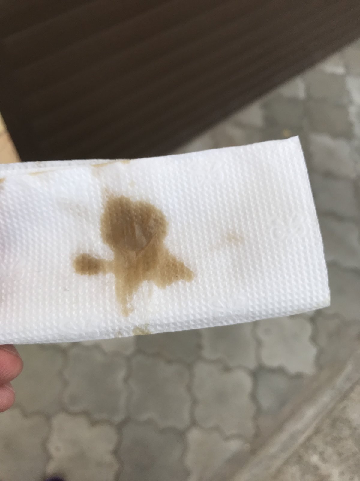

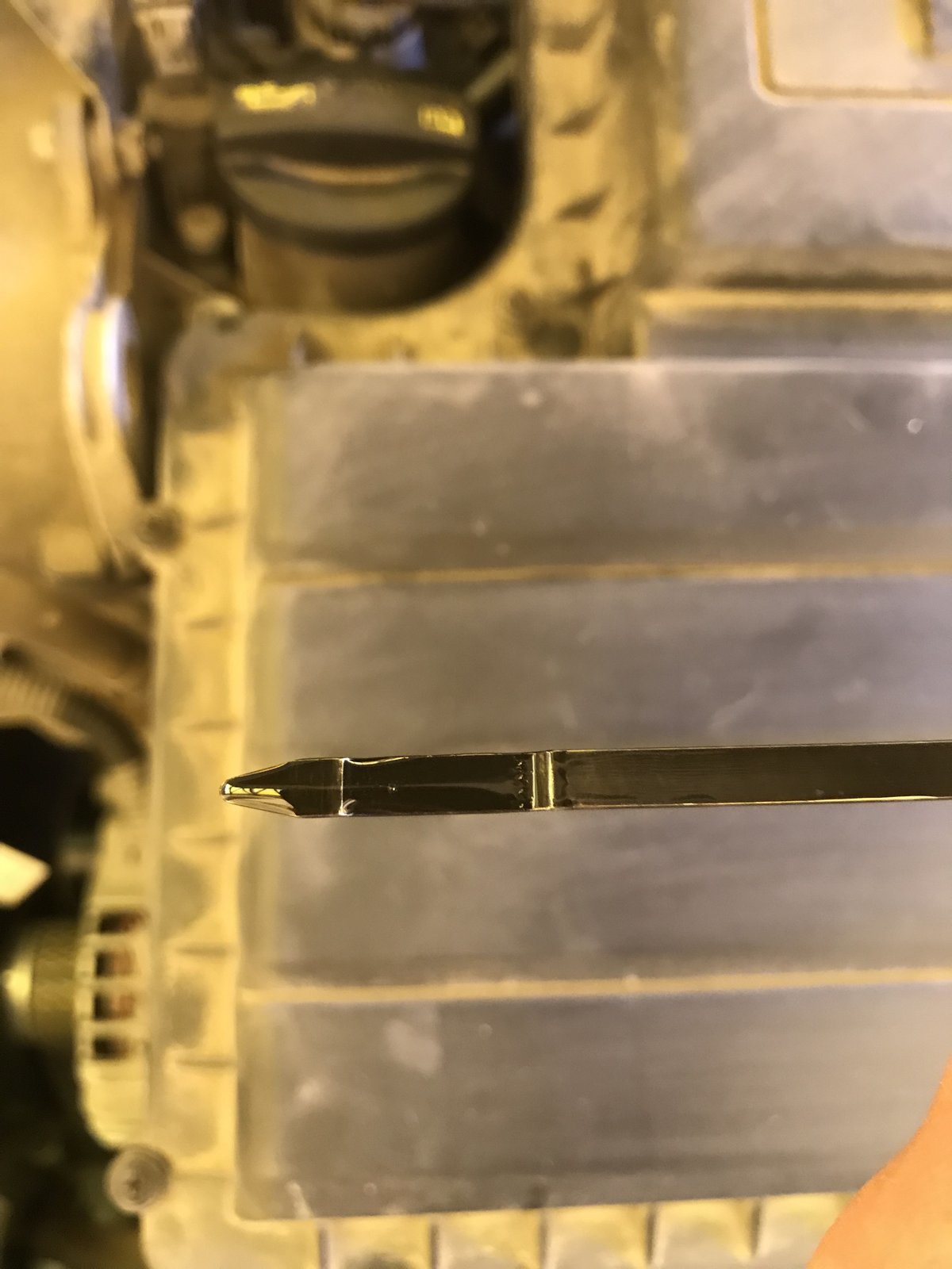

Может кому интересно, цвет масла после ~5200км, ~137 мото часов.
Проверял уровень масла, фото после протирки щупа сухой салфеткой.
1-ое фото после того как достал щуп, протер для проверки уровня.
2-ое фото после измерения уровня.
Салфетка одна, протирал по разные ее стороны.
Изменено пользователем rusn
