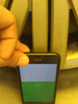

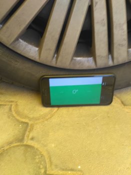

21.09.2018 в 13:40, rusn сказал:
Решил еще раз замерить уровень своей домашней площадки, где провожу замер уровня и долив
Ты это серьёзно? Прогой в телефоне? Лишь бы строить так не начали :D
  Не, ну можно конечно, если после КАЖДОГО перезапуска проги делать калибровку по уровню, откладывать уровень в сторону и только потом измерять телефоном.
32 минуты назад, lzsound сказал:
Уровень (реечно пузырьковый) в гараже. Просто обновил IOS на iphone-е, появилось новое приложение по замеру уровня и рулетка, решил проверить уровень телефоном пока курил:)
Кстати, лазерным уровнем надо померить еще, правда поискать придется его. Когда ложили брусчатку использовали «пузырьковый» и гидроуровень.
Вот сравнили, фото из инета:
Могу так же у себя сравнить.
Изменено пользователем rusn
