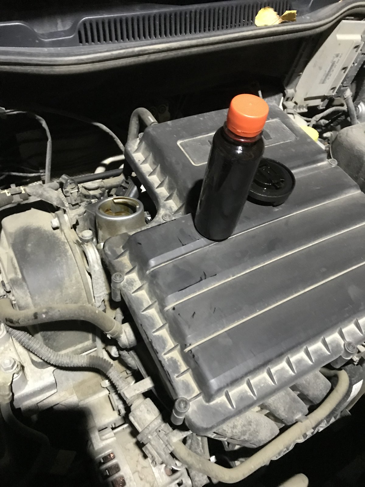

Шприцем Жане "отсосал" масло через горловину щупа, завтра планирую доехать до транспортной компании и направить отработку в МИЦ ГСМ!
p.s на заливную горловину не смотрите, остатки со шприца лишние залил обратно)) А так все блестит:)
