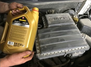

Тест Texaco Havoline ProDS V 5W-30 на двигателе VW CWVA polo sedan
Надо сделать один анализ на 230 моточасах, чтобы был понятен запас. Если все отлично, то можно будет до 300 моточасов дотянуть.

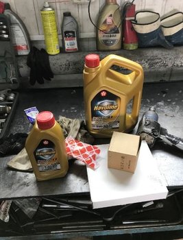

И так, заменить масло планировал 18/06/2018, но сегодня сошлись все звезды и поехал менять масло к своим товарищам.
Что было заменено: Масло на Texaco havoline prods V 5w30 (залито пока 4л. уровень по щупу чуть выше середины, покатаюсь немного (километров 100) и долью грамм 100-200 до полных 2/3 по щупу), оригинальный масляный фильтр, оригинальный воздушный фильтр. Пробег 34, 780 км. Скинул все счетчики на БК, теперь начинаем пристальный "мониторинг"
После замены масла накатал 20 км. Впечатления  - работает тише, чем ранее залитый G energy service line W 5w-40, машина стала по шустрее, видимо из за вязкости w30, так как ранее заливалось только w40 (с3, которые ближе к w30,  13 сантистокс (cst)).

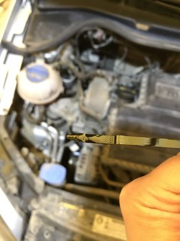

В связи с тем, что на форуме есть ограничение по объему прикрепленных файлов, пришлось ухудшать качество и размер фото, за исключением фоток слива масла и уровня щупа.

rusn, а ты как уровень масла смотришь? На горячую? То есть льешь 2/3 по щупу, а утром покажет МАХ?
2 часа назад, Texacoman сказал:
Да там разница в вязкости небольшая. 13 у G-Energy против ~12 у ProDS V.
 Все же чувствуется разница. 1cst это ощутимо. По расходу пока сказать не могу, надо смотреть после того как проеду 500-600 км. За последние 600км, расход был 7,4л.
Изменено пользователем rusn
2 часа назад, Dimmy сказал:
 После поездки, открываю капот жду 10-15 мин, и меряю уровень. На холодную делаю 2/3, так как горячую масло горячее расширяется немного. Max. никогда не лью.
Если делаю не правильно, прошу поправить, подсказать.
rusn, по мануалу уровень масла положено смотреть после поездки через несколько минут (10-15 мин нормально). Естественно, на холодную уровень будет выше, т.к. масло стекает в картер. Если льешь 2/3 по щупу на холодную, то на горячую будет не выше середины щупа. Проверь.
Я лью так, чтобы на холодную был МАХ, а после поездки показывает примерно 2/3. При этом у меня влазит 3-3.1 л.
Изменено пользователем Dimmy

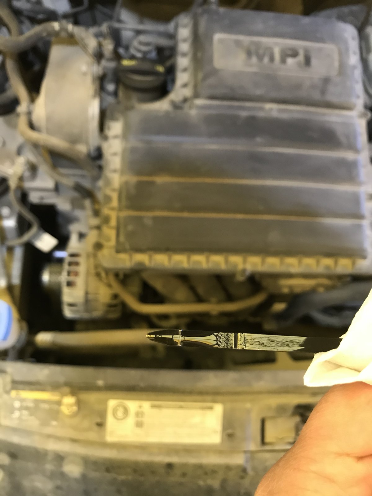

9 минут назад, Dimmy сказал:
После 10-15 мин простоя
Долить на холодную до Max?
3 часа назад, Dimmy сказал:
Так уже на холодную должно быть около МАХ. Я думаю, достаточно.
Неа, не max, сфоткаю после длительного простоя...
@Dimmy  вот уровень после 5-ти часового простоя.
грамм 100 долить надо бы, если не все 200))
Получается, что через 15 минут, что через 5 часов - примерно одинаковый уровень. Тогда долей 200 мл и хватит. Получается, заходит 4.2 л где-то. Плюс несливайки не менее 300 мл. Приличный картер.
19 минут назад, Dimmy сказал:
У меня где-то так получается. Некоторые льют 4л и говорят, что уровень Max...
