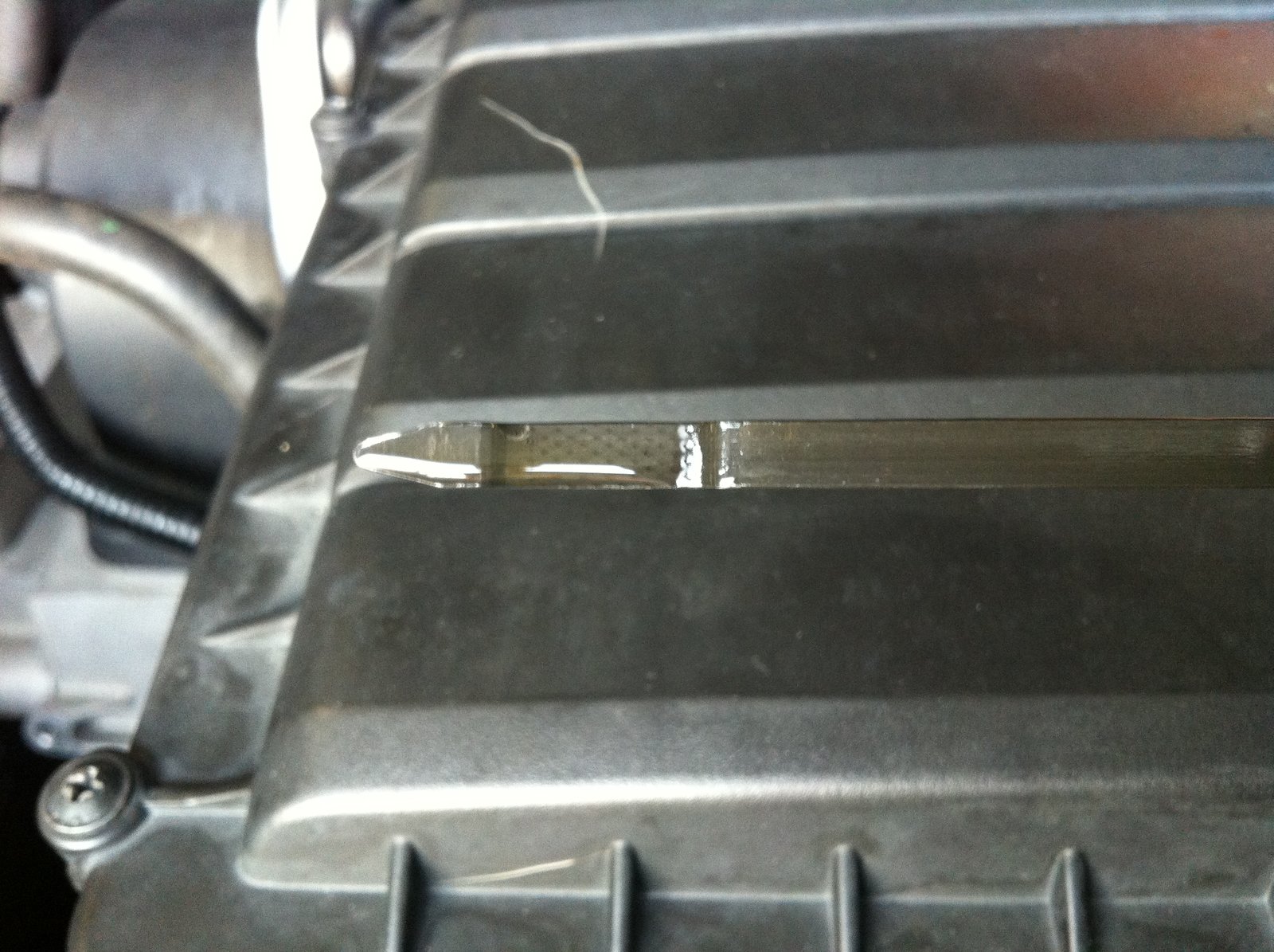

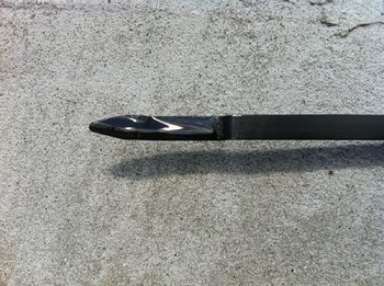

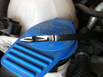

Поменял масло сегодня на пробеге 41100км. и считай с промывкой ELF 0W-30 502/505 на 1000км.
Вот уровень после 4л. канистры на тёплом моторе
Вот уровень на тёплом моторе +100мл. шприцем Жане
Вот уровень на остывшем и +200мл

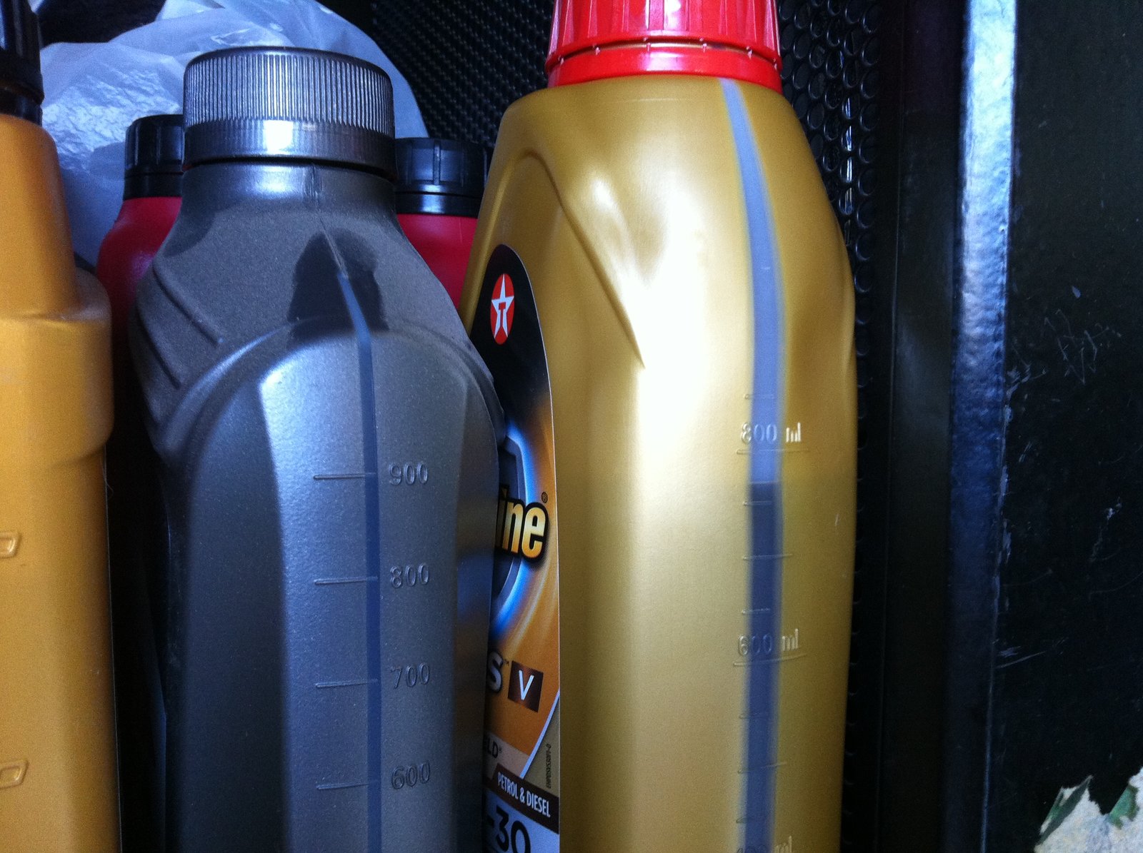

А вот сколько осталось в литрушке с которой было взято ровно 200мл.
7 часов назад, lzsound сказал:
Нус-с - с почином! ))
Кстати, на мерную полоску лучше не ориентироваться. Из-за различия объёма канистры по высоте она даёт лишь приблизительное представление о слитом масле - "на глазок".

Ну вот: на обоих движках показатели одинаковые.
13 минут назад, Dimmy сказал:
Пленку отодрать однозначно, т.к. она искажает чистоту эксперимента.
Ага, ~4,2л на CWVA это max по щупу. Нормальный картер такой на 250мч...
