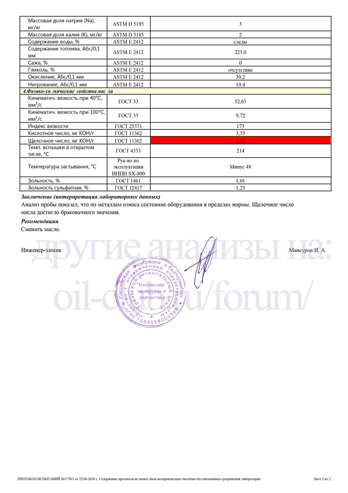

Comma XTech 5W-30 отработка на Toyota Camry V40 после 7000км
nlobp как я понял бренд масла ты не хочешь называть? :)  Просто нужно танцевать от начальных характеристик свежего масла...
Ну тогда мысли по анализу.
1) Вязкость для 5W-30 нормальная, просела, но сколько было изначально мы не знаем. Видно что в отработке есть немного топлива, потому что вспышка низкая 214С. Хотя топлива не много... это норма.
2) Щелочное равно кислотному - то есть масло подошло к своей сработке, заменил своевременно.
3) Зольность в отработке смотрю измерили, судя по зольности 1.23 -  - видно что масло примерно стандарта ACEA A3/B4, MB 229.3. По крайней мере походит на него пакетом присадок.
4) Очень высокая нитрация = 19.4, видно что маслу досталось сильно, режим эксплуатации был тяжелый. Да и сам двигатель 2AZ-FE убийца масла...
5) Окисление тоже очень большое = 30, как я понимаю в масле эстеров не было, поэтому окисление скорее всего от работы масла в тяжелых условиях.
6) Износа железа и алюминия много для 2AZ-FE и 7000км интервала, такое ощущение что моточасов было очень много за эти 7000км. Я в том смысле, что не двигатель изнашивается, а в том смысле, что двигатель много часов отработал и поэтому вполне нормальный износ накопился ввиду большего количества моточасов. Похоже на это...
7) Кремния много - отбор масла производил простым сливом с картера? Что нибудь недавно делали с применением силиконового герметика? От него еще кремний растет.
Вывод: Все более менее нормально, масло справилось в очень тяжелых условиях, сменил ты его вовремя. У тебя наверное средняя скорость очень низкая, на вроде 10км.ч, судя по тому как приросла нитрация и окисление... Поэтому думаю что с двигателем по износу все ок, он просто много трудился на этой смене масла. Больше 7000км не думай ездить ни на одном масле. Если этот полнозольник высокощелочной ты прибил за 7000км, то что будет если менять с болшим интервалом смены...
Явно нужно сократить интервал замены масла, продуктов износа многовато для тойоты

23 минуты назад, warlord999 сказал:
Смысла сокращать срок эксплуатации нет, износ в рамках разумного, но говорить в чем его причина (состояние двигателя, срок эксплуатации масла, само масла) нельзя - нужен 2 анализ.
Смена произошла вовремя 6500-7000 км, при сохранении режима эксплуатации и марки масла можно ничего не менять.

Comma Xtech 5W-30
просто хотелось услышать сначала непредвзятое мнение :)
Только что, Orlovich сказал:
нужен 2 анализ
сейчас залито это же масло, рекомендуете проверить при меньшем пробеге? скажем 5 000 км?

Я считаю, что масла 5w30 A5 оптимальны в эти двигатели. Они достаточно быстро «ухлопывают» масла, поэтому лучше иметь запас относительно масел ILSAC/API. Анализа свежего масла нет, но судя по другим маслам, кислотное тут выросло, что, исключительно на мой взгляд, говорит о том, что маслу хана.
Вязкость в норме, что хорошо.
Я бы поменял через 5000км на такое же масло. Ещё через 5000 можно сделать второй анализ и посмотреть на элементы износа. Так то можно фантазировать, что например свинец от кислотного остатка.
Я рекомендую сделать 2 анализа при 5000 км (или раньше) и при желаемых 7000 км. в идеале мы увидим динамике по накоплению элементов износа и других показателей.
