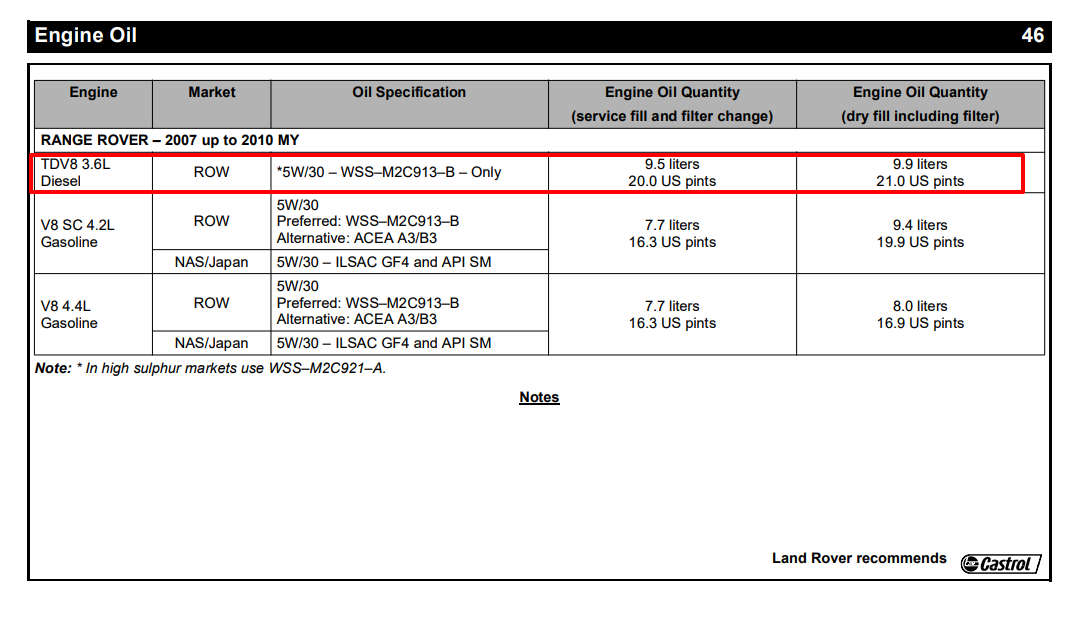

ksn90 ни одно бы из них я не лил в TDV8, все таки Common Rail Direct Injection... Зола у этих масел высокая.
Из мануала WSS-M2C934-B 5W-30 (масла ACEA C1 но это для авто с сажевым - у тебя его нет.)
http://topix.landrover.jlrext.com/topix/content/document/view?id=67589&groupId=1655
Так же есть еще вот такая инфа но она более старая. (А это масла ACEA A5/B5 вот тебе такое можно)
http://www.jeeptrip.co.il/upload/file914284_2.pdf
В итоге мой выбор бы пал на:
Лукойл Люкс Синтетическое 5W-30 - лаб. анализ
Lukoil Genesis Armortech A5/B5 5W-30 - лаб. анализ
Доводы
1) щелочное высокое 10 - для твоих задач - нейтрализовать плохое ДТ если оно попадется. Запас нейтрализации есть большой.
2) рекомендовано мануалом, оно даже более современное 913D.
3) Лукойл можно купить на долив на любой заправке в любой точке России.
4) Не подделывают.
Если боишься 5W-30, Shell Helix Ultra 5W-40 из крупной торговой сети, хороший вариант тогда. Подделок (Лента Метро Ашан Магнит Карусель Перекресток итд) там нет, вязкость выше, зольность ниже даже чем у A5/B5 масел. Сделаны они из одного пакета присадок Infineum просто разная развесовка базовых масел и полимерного загустителя.
