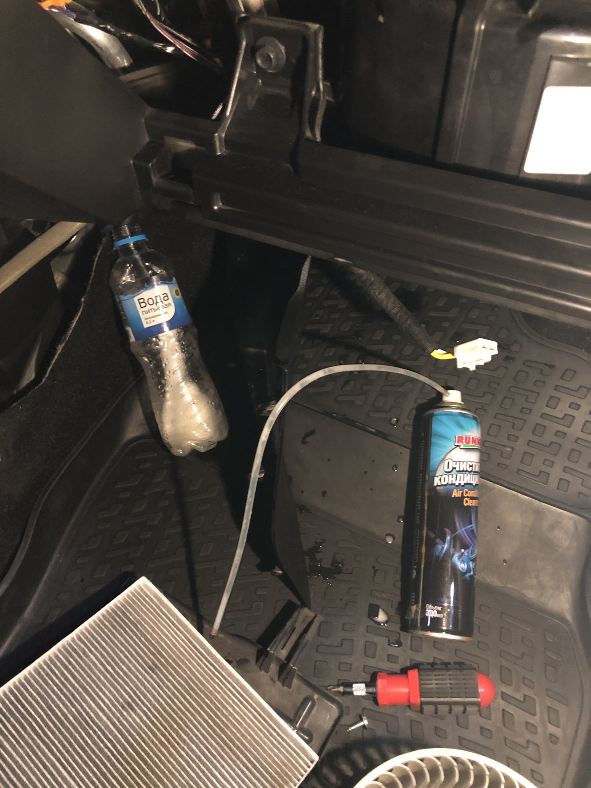

Renat  по моему опыту на сегодняшний день пару проверено рабочих вариантов:
Runway артикул RW6122
плюсы: одно из самых эффективных средств, цена меньше 200₽, шланг с распылителем в комплекте
минусы: долго выветривается запах химии после обработки.
Комментарий: на мой взгляд самое сильное и едкое средство, актуально для сильно загрязненных систем и когда другие средства не помогли. Но выветривается чуть дольше остальных и особенно это чувствуется в холодное время, летом при включении кондиционера  выветривается чуть быстрее. Если Вы чувствительны к подобным химическим запахам или же в ближайшие дни после обработки предстоят поездки с беременной женой или детьми, то лучше воспользуйтесь другими средствами.

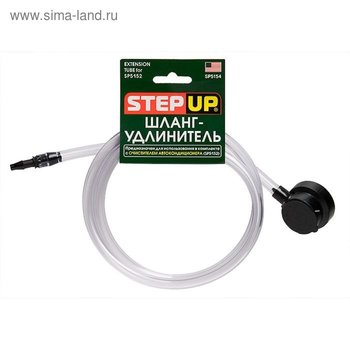

STEP UP артикул SP 5152
плюсы: качество, эффективность, слабый и быстро выветриваемый запах после обработки, цена в районе 500₽
минусы: нет шланга-распылителя в комплекте, тот который продаётся отдельно мало того что стоит около 300₽, так ещё и из-за своей толщины пролезет не во все дренажные отверстия.
Комментарий: Если есть шланг от Ранвея или другого очистителя, то STEP UP просто идеален.
