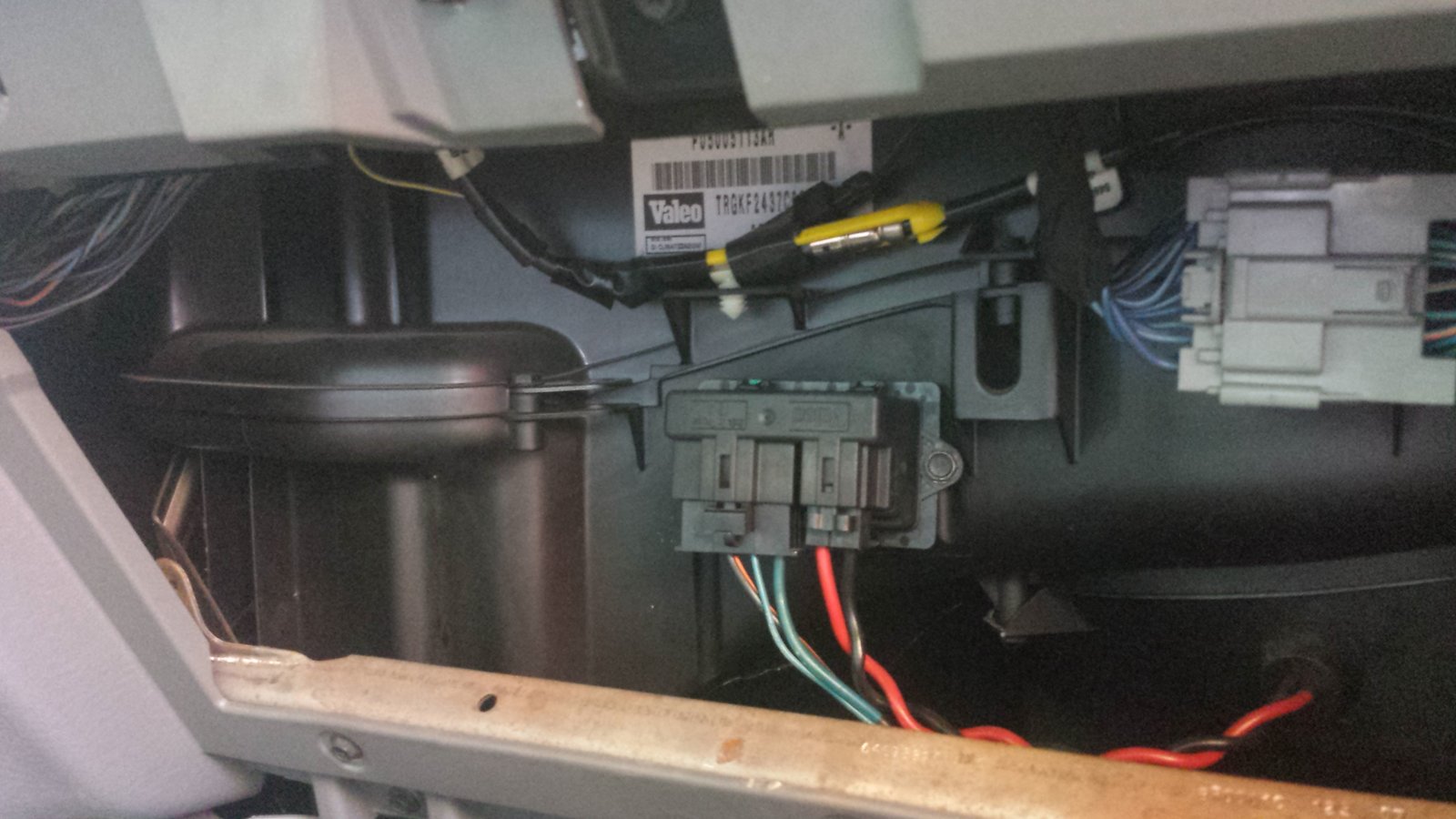

1. снимаем терморезитор
2. видим испаритель (воздушный фильтр заранее снят)
3. подаем чистящее снадобье на испаритель (лучше при помощи прилагающейся к баллону трубочки, с распылителем на конце).
4. включаем вентилятор ( в моем случае терморезистор КАТЕГОРИЧЕСКИ НАДО установить обратно на место ибо он обдувается потоком воздуха, иначе сработает термозащита и вентилятор не будет работать).
Вентилятор вгонит пену в соты, и на обратную сторону испарителя.

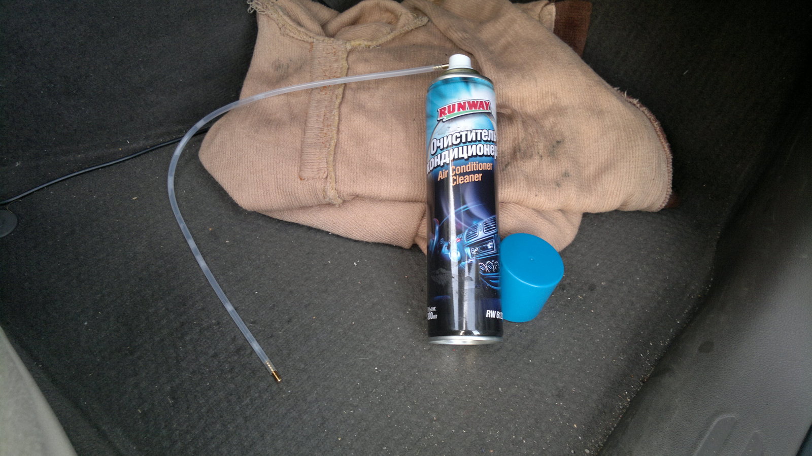

В интернете хвалят -  STEP UP SP5152 - Очиститель кондиционера. Но к нему покупать отдельно Шланг удлинитель.
Раскрыть
Так уж получилось, что удалось заказать буквально "за копейки" этот очиститель, но без шланга
Вопрос к Знатокам:"Какой шланг можно использовать с баллоном  STEP UP SP5152 вместо оригинала SP5154K ?"
Изменено пользователем Игорь из Минска
  05.09.2020 в 18:28, Игорь из Минска сказал:
Может подойдёт шланг от этого баллона ?
Раскрыть
Нет
Раскрыть
Точно сказать не могу, но предположу, что скорее всего подойдет. Но по длине он будет явно коротковат, да и для этих целей использовать шланг после смазки я бы не стал.
Я использую в основном от Runway RW6122, т.к. оригинальный шланг STEP UP не пролазит в некоторые дренажные отверстия. К тому же, если сравнить цены отдельно на этот оригинальный шланг и на очиститель Runway, который уже в комплекте со шлангом, то лично я не вижу смысла покупать отдельно шланг STEP UP.
Также подходит от liqui moly klima anlagen reiniger
Изменено пользователем krugozor

Получил вчера эту пену и сегодня провёл чистку кондиционера ничего не разбирая и не снимая (кроме фильтра салона)
Запустил трубку очистителя в короб воздуховода через снятую крышку фильтра и задул пеной испаритель в несколько этапов, периодически включая обдув на мах.
2020-06-16_01-09-15.thumb.png.480dc2e0b4c286559e87a2bd6eb294b5.png 2020-09-24-3756.thumb.jpg.2c561ddd673014257cbe39e26a98bc1d.jpg
Пена через радиатор кондиционера вышла в центральные дефлекторы салона и всё как следует очистила (под машиной образовалась лужа грязной липкой жидкости)
Нет ни какой необходимости пенить через дренаж или снимать бардачок.
krugozor , благодарю за совет !
Игорь из Минска шланг вместе с "нажималкой" снять, перед тем, как выбросить баллон - пригодится для баллонов без шланга. Для того же Step Up.
