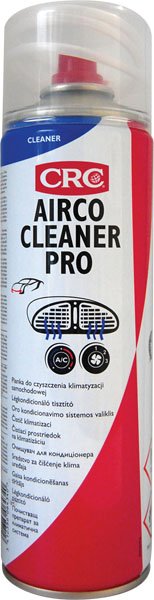

Toyota lexus PZ44700PF005
пенный очиститель системы кондиционирования
равен СRC airco cleaner pro 500ml 32743
оба 500 мл и оба Бельгия
AIRCO_CLEANER_PRO_Aerosol-EN_BDS001908_3_20200424.PDFПолучение информации... TCP3 AIRCO_CLEANER.pdfПолучение информации...
