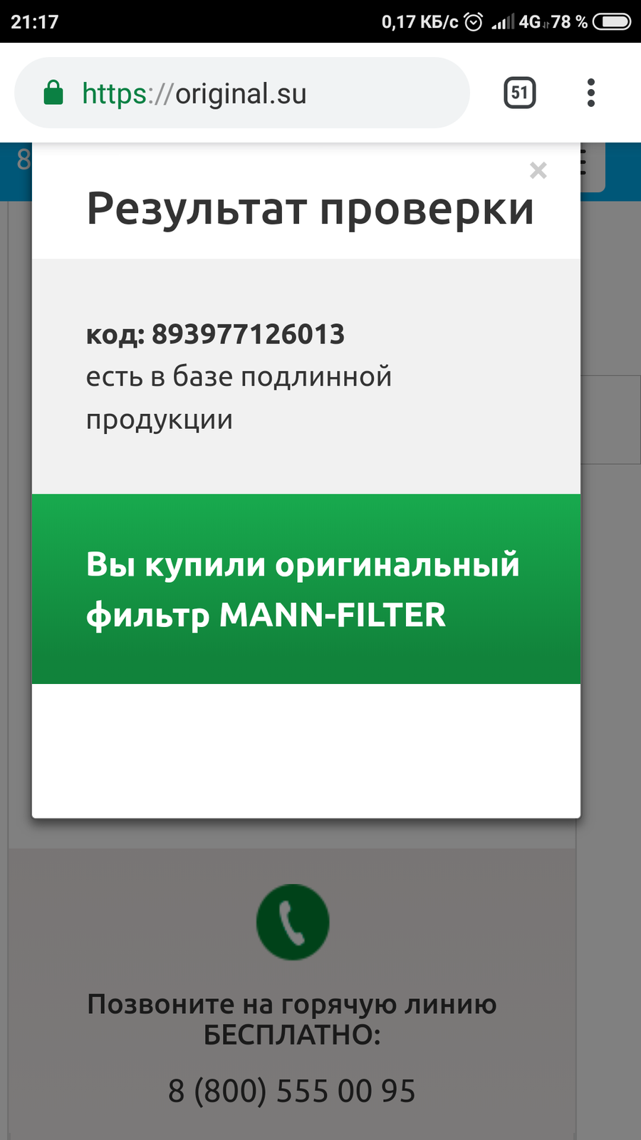

Пришло время масло менять, заказал фильтр, 230р. Приятная неожиданность - на коробке теперь наклейка с защитной полосой, после стирания код модно проверить на original.su , смс или через мобильное приложение. УФ печать тоже имеется на фильтре
IMG_20190116_211217.jpgIMG_20190116_210529.jpgScreenshot_2019-01-16-21-17-40-714_com.android.chrome.png
Задал вопрос про подлинность фильтров Манн у представителя компании. Ответили, что в основном, в группе риска фильтра для Лад. Так же периодически встречаются подделки фильтров популярных бюджетных иномарок - Солярис, Рио и т.д.
