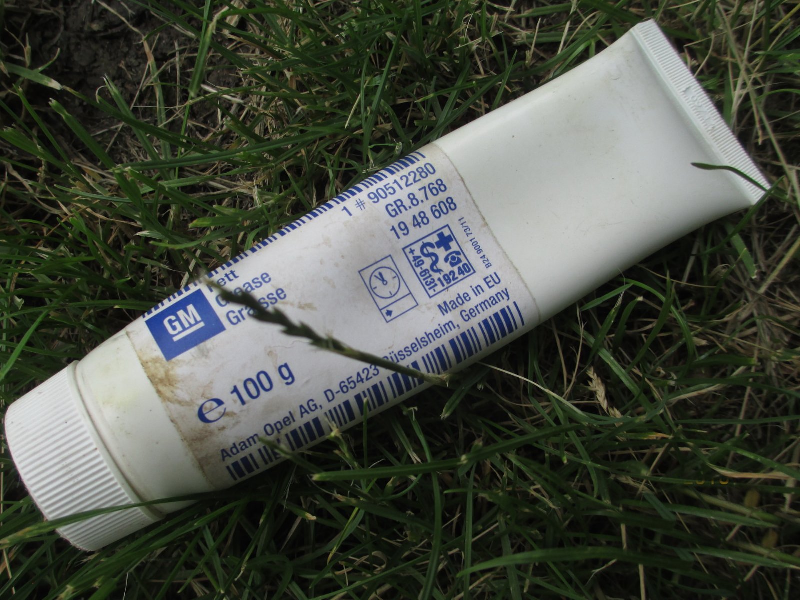

У меня есть GM из шапки литол литолом , сохнет, подшипники в роликах мазал, фигня.
Неужели из имеющихся у меня туб ничего не пойдёт ?

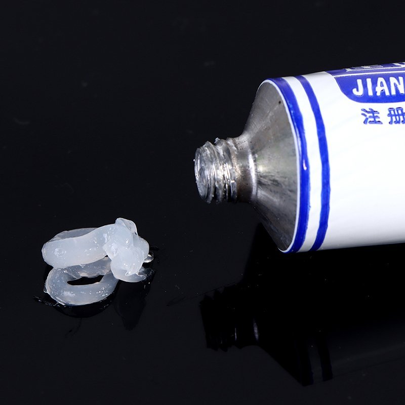

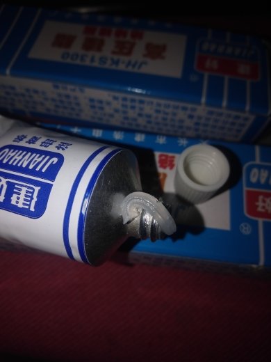

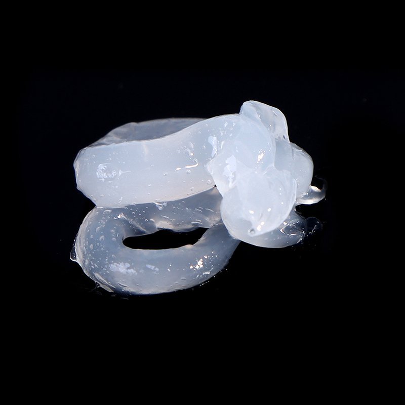

Почитал тут, почитал там и там, пришел к выводу, что лучше использовать в паре трения пластик пластик - консистентный силикон. Намажу я значит тончайшим слоем силиконовой смазкой  с Али, которую уже заложил в направляющие суппорта ATE,где она работает металл-резина изумительно, а так же в фонарях и поршнях насосов ! :good2:

Я же ссылку дал выше, там в теме всё расписано, надо или не надо мазать и есть ссылка на Али с описанием , отзывами и вопросами  от простолюдинов кто куда использует . Ещё раз
https://www.oil-club.ru/forum/topic/2355-ate-plastilube-smazka-dlya-supporta-tormozovne-napravlyayuschih/?do=findComment&comment=2238033
Hcf50311497554e4daf70c40145c199b67.jpg.03ad25622dbff9216d669ab599312af3.thumb.jpg.a562a2f3d21abab3468cf404957e1d2c.jpgH42fe427f1c7a4aafa86819c7f29ba61fY.jpg.b4cd5cde006fe7e7af639c3386d2e738.thumb.jpg.a54537d0f94db35ac3e5466fe14195de.jpg

Я вот эту смазку купил
как дешевый заменитель липкой моли и вюрту, нанес на петли, ограничители и курки замков

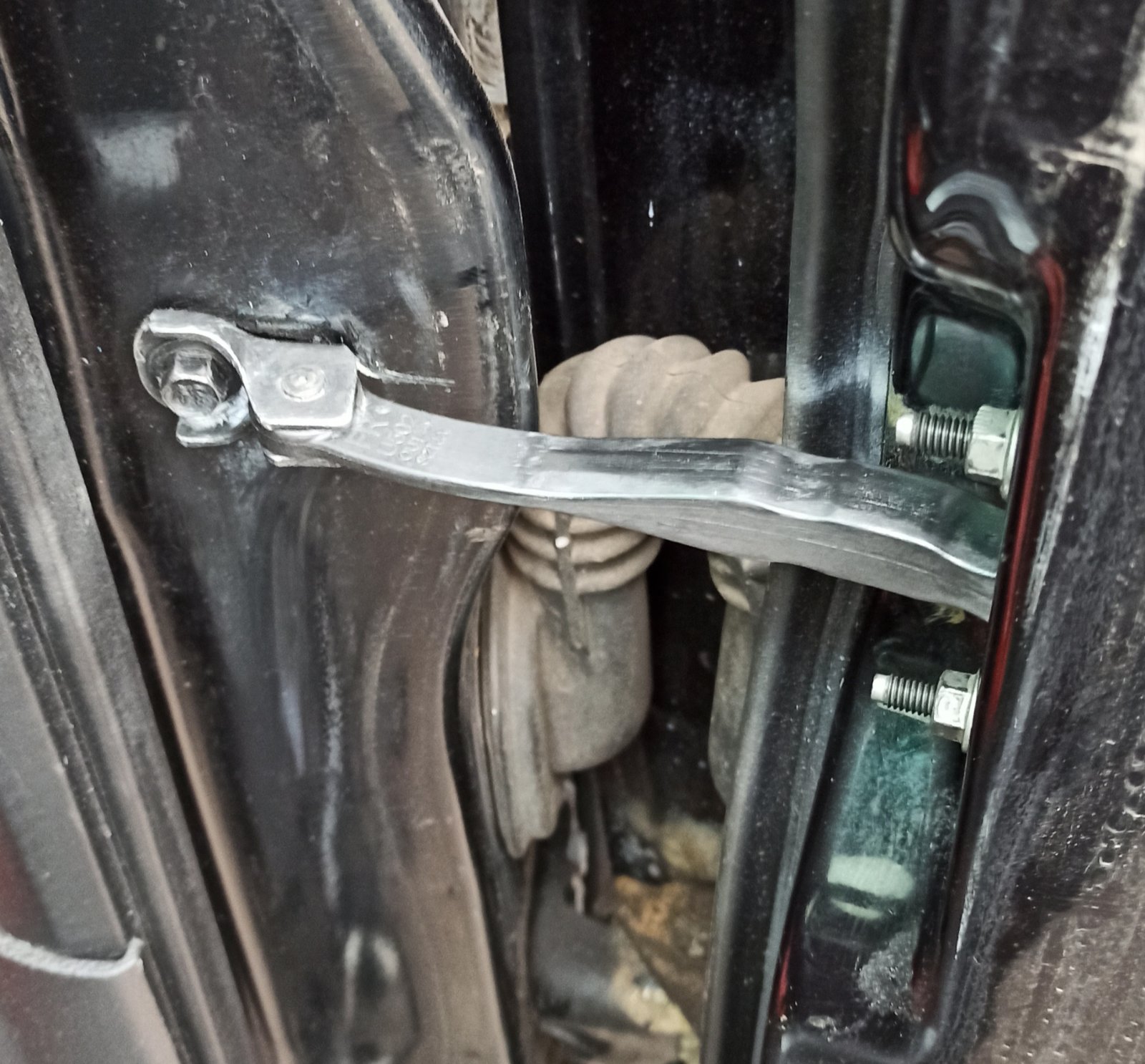

Но по личному опыту ограничители дверей порой скрипят там, где без разборки не смажешь, мне по гарантии меняли- скрипел внутри.
