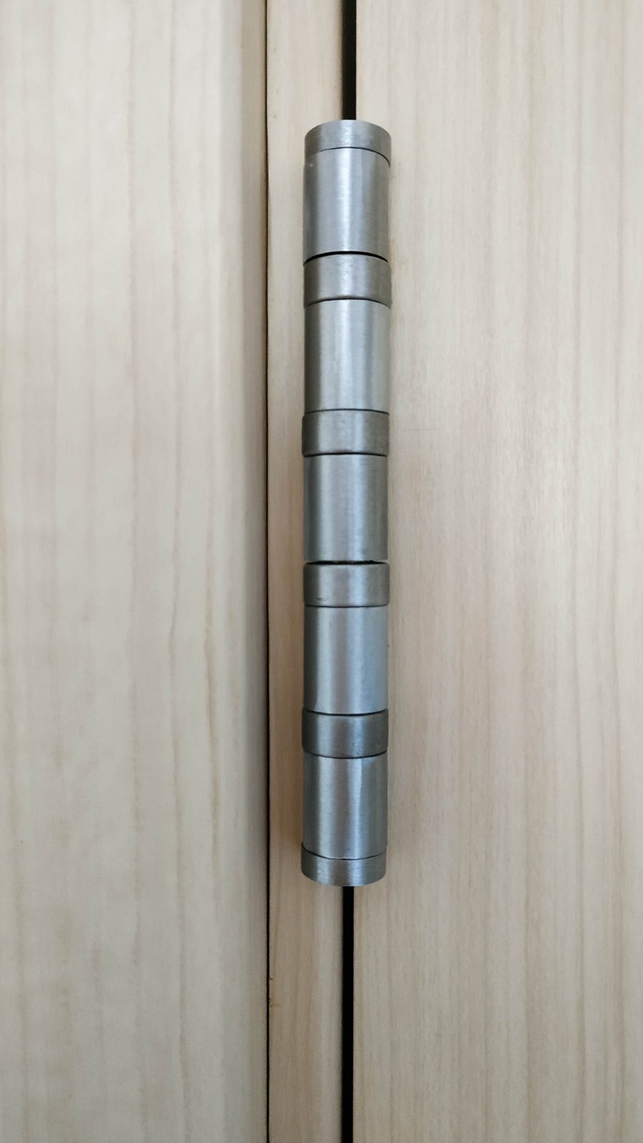

Какой различный опыт.
Я смазал проливом  открутив сверху болт петли жидким силиконом из баллончика, всё отлично много лет ничего не скрипит !
25097228.thumb.jpg.f68091f549b2e4ef9c6c5839a63e9b12.jpg25097232.thumb.jpg.c749037163d3c8533f601dc7a5e410ab.jpg1694357082_1661076180428(1).thumb.jpg.350c3aa8bce53dc8e5f402bc0cf093e2.jpg
Изменено пользователем Paralon
18 минут назад, Paralon сказал:
Да конечно, что за вздор ?
Личный опыт:pardon:
Пятнадцать лет петли такого вот типа на двери сарая в деревне. Как новые.
На ограде могилы отца уже почти два года- тоже не скрипят.
Про те, что находятся в "тепличных условиях" помещений и квартир- вообще молчу.
Видео- огонь, но бесполезное, да
Изменено пользователем Pulser

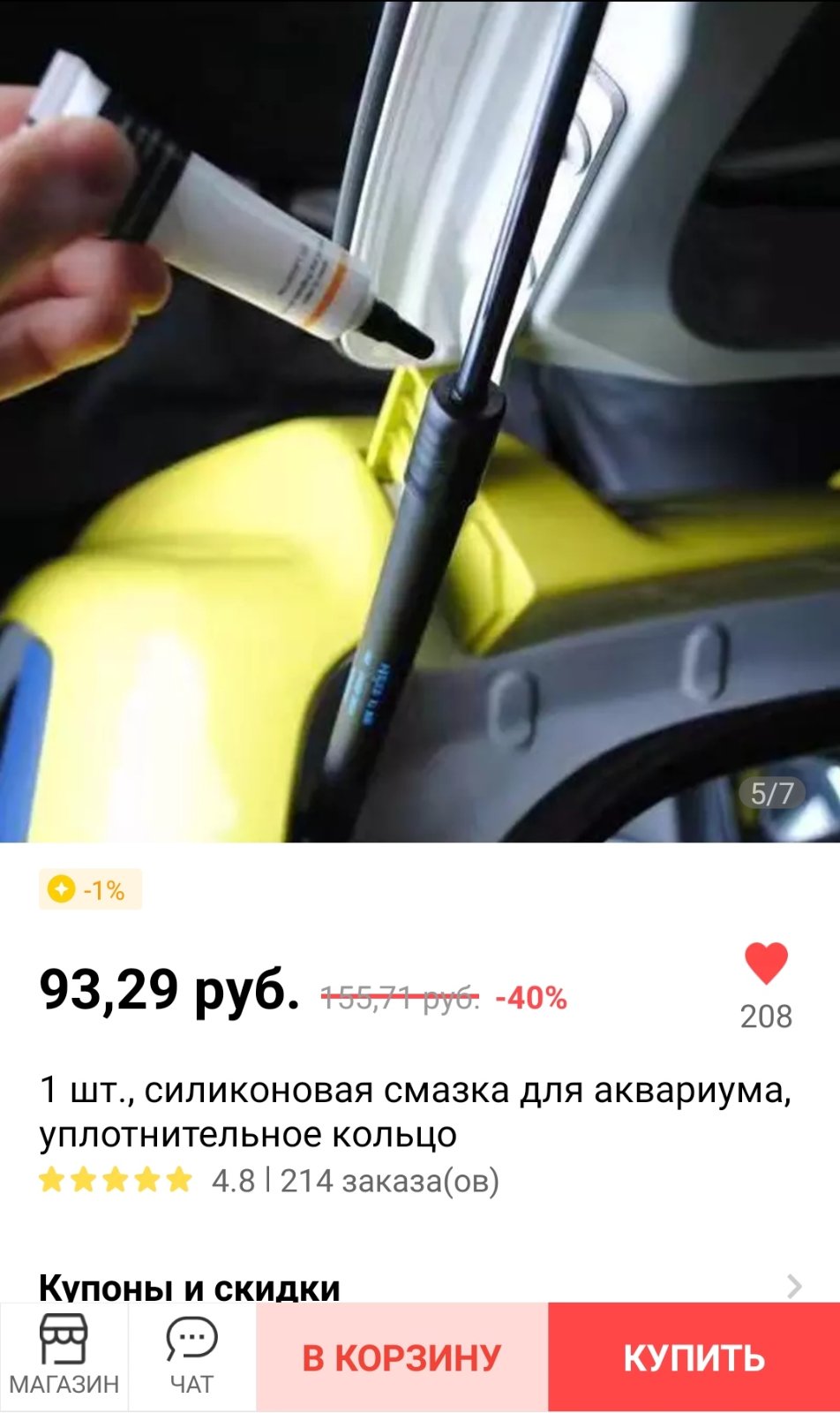

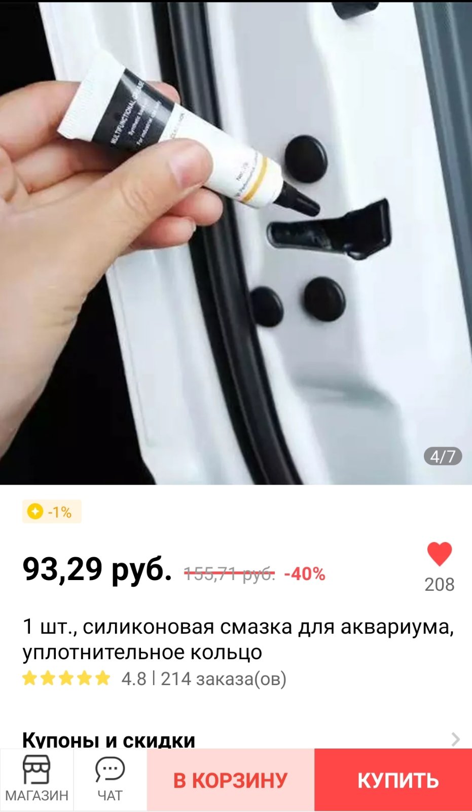

В общем сходил поменял кольцо на глушителе и заодно помазал, этим силиконом, ограничители и замки дверей, буду наблюдать и держать в курсе, если что.
Ну вот они тоже консистентный силикон позиционируют в ограничители и замки автодверей.
IMG_20220821_150500.thumb.jpg.d6f6fbdc342548c371f63bfcb153cd4b.jpgIMG_20220821_150720.thumb.jpg.51db464462b3e3055f084fe4fa910e38.jpgIMG_20220821_150733.thumb.jpg.04b1eac7fb09327e15b9bfca1b51fb0a.jpgIMG_20220821_150522.thumb.jpg.055831b60ea7fb47cbbeb7e4d87d51d2.jpgIMG_20220821_150755.thumb.jpg.eed5a472e1bfb518c7cf77e362957dbe.jpg
21.08.2022 в 15:14, Paralon сказал:
Так это китайцы с алиэкспресса, они всё что угодно куда угодно позиционируют, лишь бы продать.

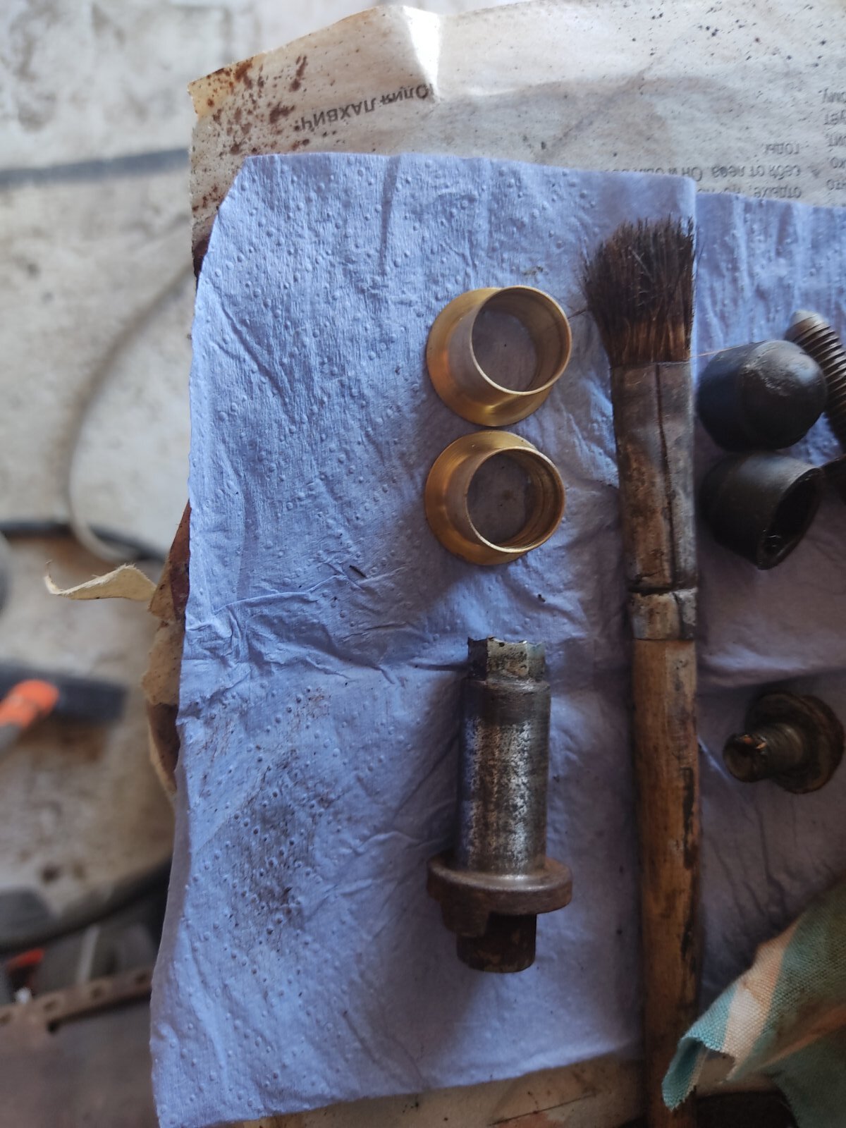

Доброго времени суток, вышел спонтанный ремонт петли двери, где стальной палец скользит внутри латунных втулок - что посоветуете по смазке, или какие предпочесть параметры ?

HYUNDAI | KIA YSBB091105FFF или White Lithium Grease.
