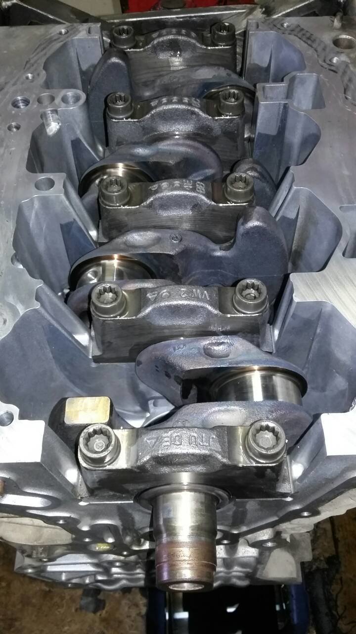

Популярное сообщение Texacoman 2 636 Опубликовано: 28 июня 2018 Популярное сообщение Поделиться Опубликовано: 28 июня 2018 Марка авто: VW Polo Sedan 1.6 л Год выпуска: 2016 г. Модель двигателя: CWVBМощность двигателя: 90 л.с.На масле Texaco: последние ~120 000 км Авто работает в такси г. Тольятти, фирменный. Общий пробег: 400 000 км Межсервисный интервал: ~10 000 км Масло: Texaco Ursa Premium TD 10W-40. Эксплуатация на этом масле круглый год. Срок эксплуатации авто в такси: с новья Топливо: газ (установлен сразу после покупки) Причина ремонта: гидроудар. Описание: Моторист разобрав двигатель удивился его состоянию и позвонил нам )) На фото детали с которых керосином смыто масло, никаких доп. операций по очистке не было. Погнуло шатун. После дефектовки был заменён только этот шатун (!). На разборе хозяева купили вкладыши - моторист оставил старые )) На поршнях канавки для колец чистить не пришлось - чистые. Фото: Скрытый текст 5 Ссылка на сообщение
lzsound 2 170 Опубликовано: 3 июля 2018 Поделиться Опубликовано: 3 июля 2018 (изменено) 20 минут назад, Normet сказал: Ты такие грамотные аргументы приводишь, что я даже теряюсь и не знаю, что сказать ... Ну в такой глянцевый поршень я тоже не верю без очистки, но справедливости ради открой первую фотку ( крышки ГБЦ с валами ) в отдельном окне и ты увидишь, что она с наружи ооочень грязная, а на месте сопряжения с ГБЦ виден контур от резинового кольца-прокладки ( или герметика, но я тут хз.) Ну нельзя-же так скурпулёзно и оккуратно отмыть всё внутри чтоб наружний насер не тронуть. Или можно? Жаль конечно что фото самой ГБЦ нету с разных ракурсов. Ну и машина на газу с новья... Изменено 3 июля 2018 пользователем lzsound Ссылка на сообщение
Normet 5 055 Опубликовано: 3 июля 2018 Поделиться Опубликовано: 3 июля 2018 (изменено) 12 минут назад, rusn сказал: Эм... а что там у меня? Если грубо на пальцах - это верхняя пастель распредвала, жесткая несущая металлическая деталь, с крышкой клапанов ничего общего не имеет, крышка просто закрывает моторный отсек от брызг масла, у тебя же это верхняя часть подшипников распредвалов. 9 минут назад, lzsound сказал: Ну в такой глянцевый поршень я тоже не верю без очистки Вот и не верь во всё остальное. "Единожды солгавши ..." Изменено 3 июля 2018 пользователем Normet Ссылка на сообщение
