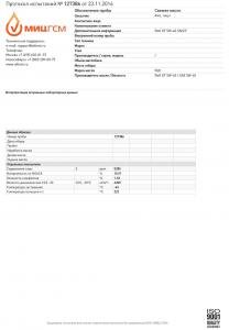

Завод покупает оптом, добавляет в масло - получается дорого. Ты покупаешь в розницу, добавляешь в масло получается - дешевле. Эт как так?
За основу берется масло нераскрученного недорогого бренда, и даже с добавкой относительно дорогих эстеров получается результат в 3-5 раз дешевле подобных масел именитых производителей, ведь важен результат, а ингредиенты - на уровне. Кстати, Синтек своё масло Platinum 5W-40 SN выпускает под маркой Rolf, и оно дороже.

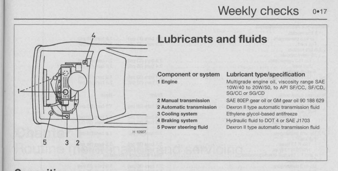

19 часов назад, Aleksszlat сказал:
А ни чо что мотор изначально разработан под ILSAC .....
А откуда такие данные? Хоть дэу и опель (опель кадетт е - прообраз нексии) это суть GM, но опель скорее европейская марка, и машины проектировались для европейских условий. Вот скрин из мануала к кадету:
Илсаками там и близко не пахло.
Изменено пользователем Shurick
16 часов назад, Vanger1 сказал:
здесь на Форуме верят только в Факты: они у вас есть ?
1 час назад, масленкин сказал:
Вопрос о производителе масел Rolf здесь на форуме уже обсуждался, и уже не секрет, что выпускает их крупный производитель с хорошей репутацией "Обнинскоргсинтез", а не какая-то подвальная шарашка. Поэтому и качество продукта особых сомнений не вызывает.
http://fb.ru/article/340741/maslo-rolf-harakteristiki-i-otzyivyi
Говорить об идентичности масел Sintoil Platinum 5W-40 API SN и Rolf GT 5W-40 API SN позволяет идентичность их анализов и единый производитель. Так что я этой идентичностью успешно пользуюсь.

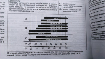

4 часа назад, Shurick сказал:
Ну вообще то в мурзилке даже W - 20 фигурирует..
Если кому интересно, пробороздив форум, решил перейти на Лукойл Люкс. Щелочное число у него выше, чем у Шела. Вязкость, при низкой температуре, ниже. И цена немного ниже. Остальные параметры одинаковы. Так что Лучок молодец!
50 минут назад, Aleksszlat сказал:
Весьма странной показалась мне табличка. Подумал: чего только не нарисуют в нашем отечестве. Стал гуглить старые мануалы. Нашел ман по Daewoo Cielo - Нексия в Корее. А там эта-же самая табличка, только в оригинале.
