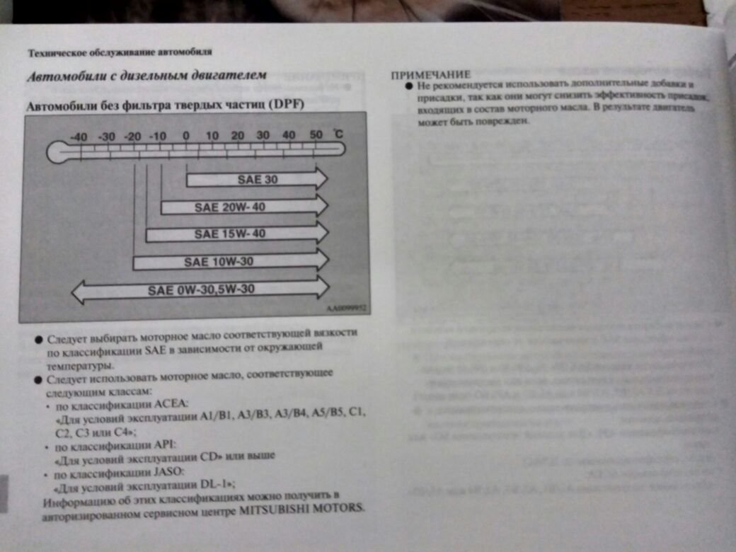

Приветствую!
Вот и вопрос, кстати! В более позднем мануале (вот соответствующая тема):
вязкость масла 5w-30 не ограничена к применению условными +10 градусами. И тут у меня ёкнуло. Потому как разница 4m41 в 165 лс с более мощными собратьями заключается в основном в наличии турбины с изменяемой геометрией и наличия клапанов завихрения в впускном коллекторе. Так вот почему и екнуло: залил в июне Valvoline MaxLife C3 5W-30, то есть масло, не рекомендованное по руководству к условно летней эксплуатации. Чем вообще можно обосновать такую разножопицу по выбору вязкости масла по мануалам производителя? Сервисная книжка вообще предлагает лить mobil 1 0w40 и 5w-50 (но я ей не очень доверяю)...
PS
Масло за 10 000 ни разу не доливал. Расход по трассе, если на тапочку не давить - 7 литров. Пробег по одометру 142 тыс. км.

В руководстве паджерика 2011 гв (200 лс) 5W-30 можно использовать во всём диапазоне температур. Сам лил ZIC X7 diesel 5W-30, сейчас лью Mobil Delvac 1 LE 5w-30. Ни угарает, проблем никаких. Дилер как то вообще залил 20-ку (ездил батя), тоже никакой разницы. В целом этот двиг не сильно требователен к маслу, единственное я бы выбирал масла с невысокой зольностью (<1,1), для Common Rail хорошо.
