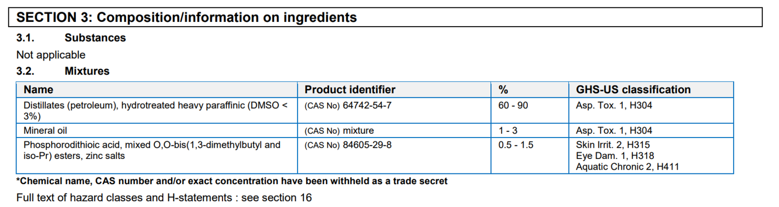

Масло обычное, ценник жесть. Был бы ценник нормальный - можно было бы использовать для миксов с эстерами, для получения вязкой сороковки, например.
Дешевая нефть

Lucas - это пакет для добавления смазки, приготовленный из масла.
Температура вспышки ниже ожидаемой.
Похоже, что растет большое увеличение индекса вязкости.
Добавки API SM LUBRIZOL.
Это просто.
Это дешево.

А кто его опускает? обычное масло - в моторе отработает скорее всего как и все другие. Если есть какие то ингредиенты, которые не видны в анализе - расскажите о них.
Тут нет ни молибдена, ни титана, ни эстеров - меня терзают смутные сомнения, почему масло 5 тыс р за 5 литров стоит.
Это не значит что оно плохое, это значит что оно ничем не лучше аналогов за 1,5 тыс р.
LUCAS OIL - очень дешевое, плохое, глупое масло.
Разве вы не знали?: D

С одной стороны, обычное масло. С другой - натриевый пакет, что у таких масел я еще не встречал. Написано, что разработано специально для гонок - значит, это узкоспециализированный продукт. Не для гражданских, в общем.
Пакет присадок Lubrizol с натрием. Молибден в нем не предусмотрен, это не афтон и не инфинеум. Я бы сказал 5W-50 на гражданском стандартном пакете присадок. Для фордов мустангов как и написано на банке подходит, но не с кучей противоизноски, молибдена, эстерами как обычно делают бренды типа редлайна, роял перпл итд. При цене 1500-2000р за галон нормальное масло.
