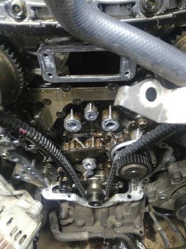

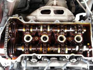

Возьмем масло без присадок, ПАО, Эстеры. Вроде бы чему там спекаться? Оно должно чисто себя показать. Минимум включений. Золы. Сажи итд. И оно показывает себя чисто!
Вот прожарка Cupper Сергея Смирнова. Чисто!
А вот двигатели внутреннего сгорания после масел Cupper (пусть не это же масло, но пакеты у них одинаковы у всех - медь)
Пример первый ДО и ПОСЛЕ
Пример второй ДО и ПОСЛЕ
post-16331-0-16821900-1462291304_thumb.jpgpost-16331-0-72583600-1469101618_thumb.jpgpost-16331-0-32837900-1469101627_thumb.jpgpost-16331-0-27530200-1469101640_thumb.jpg
Все эти люди есть на форуме, они живые и реальные, пойдите их спросите... :)

Видимо вот ещё один не верный:
Горячий двигатель остановился - нет циркуляции и давления масла при этом температура вовсе даже не упадет, а ещё и повысится, потому что нет циркуляции и теплоотвода.
Что будет с горячим маслом на раскаленных поршнях? А в турбине?
Прожарка ничего не значит, а нагар есть, парадокс)
