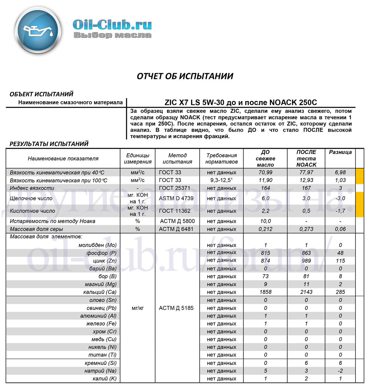

Вот ролик вчера снял. Кому смотреть лень, можно смотреть результаты с 12 минуты. В основном интересно было как поведет себя кастрол едж малозольный против такого же хаволайн про дс м. У последнего кстати самый низкий НОАК. Но как показал тест, угар у него высокий. Ну и видно после часа окисления масла чтотведут они себя по разному и превращаются в итоге в разную субстанцию и пачкают по разному тоже. Абсолютный лидер по угару и чистоте кастрол. А говорят кастрол горит, и пачкает мотор....
