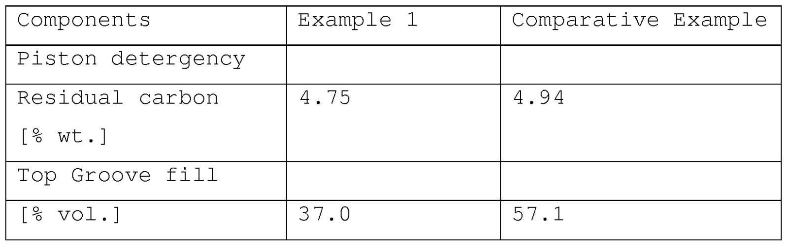

Состав смазки согласно настоящему изобретению был составлен с использованием двух базовых масел, произведенных в синтезе Фишера-Тропша, обладающих свойствами, раскрытыми в таблице 1. Для сравнения состав смазочного материала был приготовлен на основе двух базовых масел группы III на основе минеральных масел, коммерчески доступных как Yubase 4 и Yubase 6 от SK Corporation (Yubase является зарегистрированным товарным знаком SK Corporation). Базовое масло «Группы III» - это базовое масло в соответствии с определениями American Petroleum.
Институт (API) категории I и II. Такие категории API определены в публикации API 1509, 15-е издание, приложение E, апрель 2002 г. Базовые масла группы III содержат больше или равное 90% насыщенных веществ и меньше или равное 0,03% серы и имеют индекс вязкости больше 120. согласно вышеупомянутым методам ASTM. Были использованы следующие добавки: VISCOPLEX 6-054, коммерчески доступный диспергатор и улучшитель индекса вязкости (VISCOPLEX является зарегистрированным товарным знаком Rohm GmbH & Co. KG); коммерчески доступный диспергатор сажи для дизельных двигателей; Infineum SV200 и Infineum SV150, коммерчески доступные улучшители индекса вязкости (Infineum является товарным знаком Infineum International Ltd.; SV является сокращением от ShellVis, последнее является товарным знаком Shell Chemical Company), и имеющееся в продаже сверхщелочное моющее средство (Infineum C9371). Смазочные композиции смешивали до сопоставимого VdCCS (вязкость холодного кривошипа) при -30 ° C и сравнимого VkIOOC путем надлежащего уравновешивания пары базовых масел в каждом случае, а также обработки модификатора вязкости в каждом случае.
Таблица 1: Смеси для испытаний на чистоту поршней Nissan TD25
Был проведен тест на моющую способность Nissan TD25 (Японская организация по автомобильным стандартам (JASO) M336: 1998), в ходе которого оценивалась моющая способность автомобильных дизельных масел при высоких температурах и высоких нагрузках, при моделировании высокоскоростной дорожной службы дизельного двигателя. легковой автомобиль или легкий грузовик. Спецификации JASO: Моющая процедура Nissan TD25 является частью спецификаций JASO JASO DH-I и JASO DL-I.
Тестируемый двигатель представлял собой четырехцилиндровый рядный дизельный двигатель TD25 объемом 2,5 л производства Nissan Diesel (Nissan Diesel является зарегистрированным товарным знаком Nissan Diesel Motor CO., LTD.). Двигатель был установлен на стенде для динамометрических испытаний двигателя. В качестве топлива для испытаний использовался легкий газойль 2 класса, как указано в JIS K 2202.
Испытание двигателя включало непрерывную работу двигателя со скоростью 4300 об / мин при полной нагрузке и максимальном крутящем моменте в течение 200 часов, за исключением полной замены масла через 100 часов. Температура моторного масла составляла 120 0 С, температура охлаждающей жидкости 90 0.C. После испытания оценивали состояние поршня и образовавшийся осадок. Равным образом определяли степень износа поршневых колец и металлических подшипников, масляных колец, распределительного вала и гильз цилиндров. Кроме того, был проведен анализ отработанных масел. Поршни и кольца оценивали на наличие отложений лака, износа и заедания колец. Масляные кольца были оценены на предмет засорения. Гильзы цилиндров были оценены на предмет отложений и износа. Головки цилиндров были оценены на предмет отложений в камере сгорания. Поверхности, контактирующие с маслом в двигателе, были рассчитаны на образование отложений. Использованный смазочный материал оценивали по кинематической вязкости, содержанию сажи, сульфатной золе, общему кислотному числу, общему щелочному числу, нерастворимым веществам, воде, разбавлению топлива и металлам износа. Результаты для отложений поршневых колец и заполнения верхней канавки представлены в таблице 2:
Таблица 2: Результаты испытаний Nissan TD25
Соответственно, испытания ясно показывают повышенную чистоту поршня и уменьшенное заполнение верхней канавки состава на основе GT1 по сравнению с составом на основе минерального масла Группы II.
