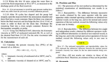

Но вот с прожаркой какая фигня, у метода нет четкого описания, нет описания входных параметров:
- например, тип и размер колбы, масса образца, температура нагрева и как контролируется, температура в вытяжном шкафу, время опыта, и тп
нет описания выходных параметров для измерения:
- например, измерение массы осадка и тп
у метода есть какие-то % повторяемости и воспроизводимости вообще? )
Я не против прожарок. Я в этом мало что понимаю (в прожарках). Просто не бывает серьезных тестов без описания проведения. А то я вот прожарю мобил1 0-40, а у меня чисто будет... Может я как-то неправильно делаю?
