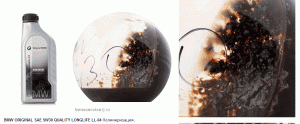

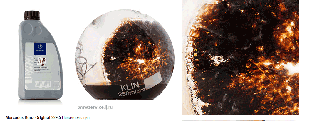

Задайте себе вопрос почему Mobil сделал такой тест? Почему просто не пожарил стоячее масло в алюминиевой кастрюле при 380С?
Ни в коей мере не умоляю опыты Мобила и превозношу опыты Смирнова.
Но у обоих есть сходство - они основаны на визуальном результате - у Мобила оценивается визуально налет на диске, у Сммирнова - внешний вид масла.
При научном подходе должны были бы взвесить диск, прогнать по тесту, взвесить после теста - оценить массу отложений, химический состав отложений - у Мобила явно есть такие лаборатории и ресурсы.
А так получается что у Мобила что у Смирнова - все не глазок.

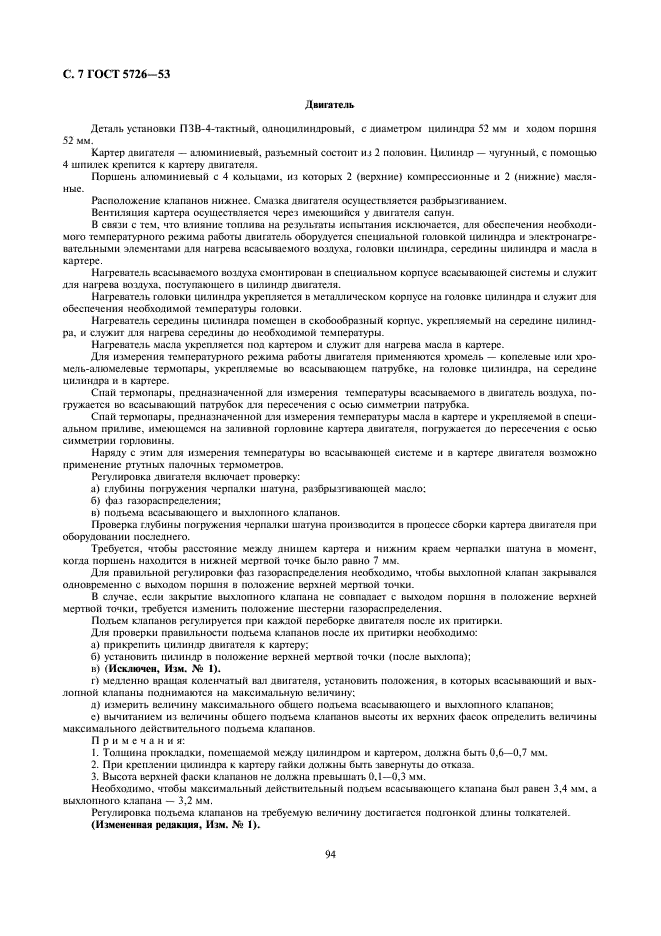

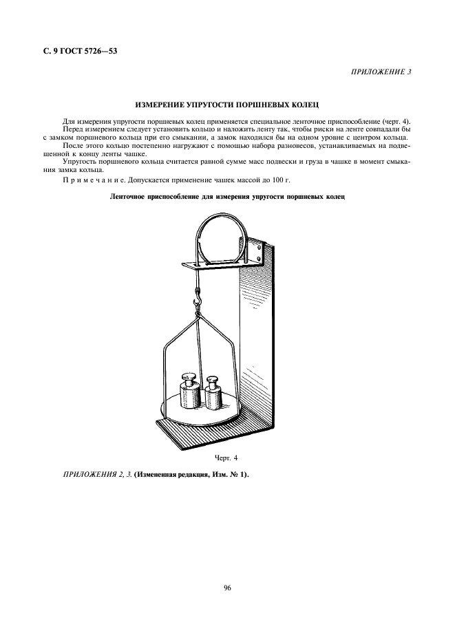

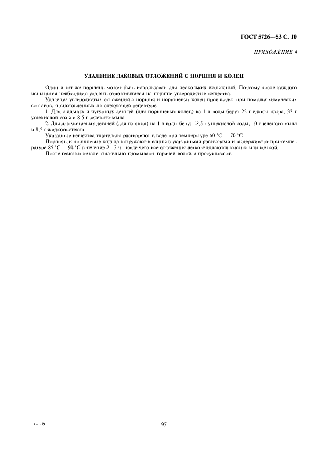

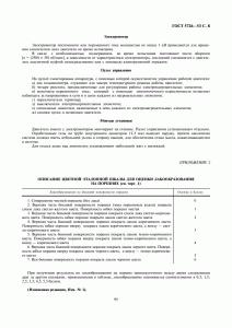

Папок Зарубин и Виппер которые придумали этот стенд чего добивались? Максимально приблизить тест к условиям двигателя внутреннего сгорания или может они просто так баловались? Ведь можно же налить масло в стеклянную колбу да в печь 400С, а потом оценить. Или можно было поршень в горячее масло кинуть, все это в печь, а потом оценить! Нет ведь извращались почему то! Они убогие и двигатель БМВ7 или X5 не видели никогда. Какой у них опыт? Че их читать? Динозавры...

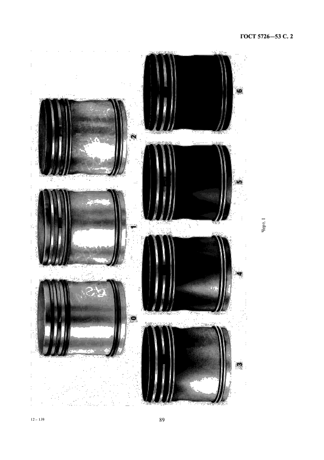

ГОСТ 5726-53 Масла смазочные с присадками.
А Папок и товарищи творили в одно время с http://commons.wikimedia.org/wiki/File:Lysenko_evil_eyes.jpg?uselang=ru .
Что-то Сергей - неутомимый естествоиспытатель напоминает его. Как бы судьбу не повторил. :spiteful:
Терминология уже кстати появляется новая: прожарка масла и пр.
Очень интересный материал. С позволения Торкона выложу более читабельный и красочный вариант, слепил по быстренькому в акробате . Да и если кому захочется в коллекцию себе взять удобнее скачать будет.
ГОСТ 5726-53 Межгосударственный стандарт. Масла смазочные с присадками. Метод определения моющих средств.pdfПолучение информации...
Этот ГОСТ не я придумал, так испытывала масла наша лаборатория. Я спросил их мнение по емайлу, они поулыбались
1) это где такая температура в двигателе 380с
2) что общего у колбы при 380с без кислорода с ДВС
и рассказали мне о ГОСТ 5726-53 - это простейший пример как в далеких 50х пытались смоделировать ДВС, сейчас существуют более навороченные методы, коими инженеры API Mobil Shell итд и пользуются.

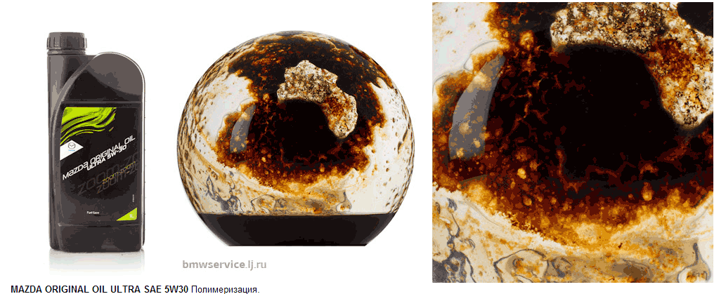

Ну не может оригинальное масло BMW прошедшее испытания на депозиты вести себя так!
Не может оригинальное масло Mazda вести себя так
Не може оригинальное масло мерседеса вести себя так
Читайте испытания на депозиты и окисление которые прошел этот мерседес прежде чем стать оригинальным маслом 229.5

откуда тогда
http://www.oil-club.ru/forum/uploads/monthly_08_2012/post-2472-0-93322400-1345199033_thumb.jpgПолучение информации...
А закаканных вашими пафосными маслами движков БМВ в ЖЖ Сергея можно посмотреть!
Причем здесь методики времен Сталина?. Сергей пытался в бытовых условиях имитировать NOAK как я понимаю. Получил данные что различные масла при температурном воздействии по разному себя ведут. Если бы все масла в асфальт превратились, тогда тест был бы не информативным, а так разброс результатов есть - следовательно методика имеет право на жизнь и надо учитывать эти данные. Хотя бы владельцам БМВ и ВАГ где масла жарятся месяцами..
, я уже писал откуда, от затянутых интервалов смены и игнорирования тяжелых условий эксплуатации.
