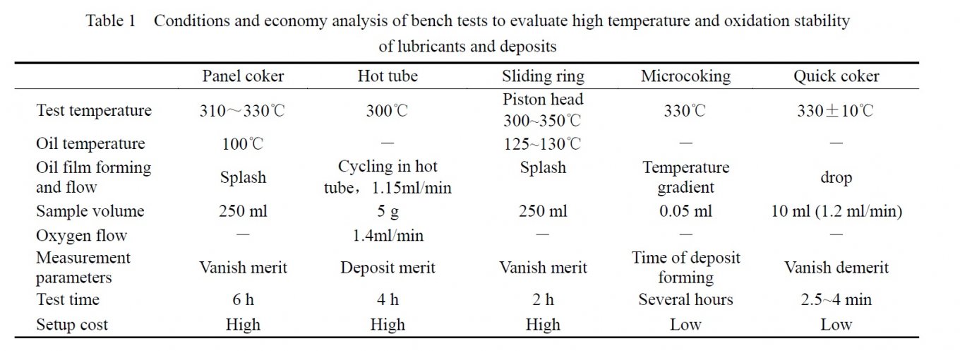

Кстати, методика тестирования масел подобным образом реально существует: The Glass Panel Coker
Изменено пользователем c400
  09.10.2015 в 12:21, c400 сказал:
да вот температура масла несколько иная. оно циркулирует и кратковременно проходит через горячую область. Причем данные тесты в основном не для легкомоторных масел. А уж в колбе-прожарке, где в объеме под 400 и без перемешивания и циркулирования, я уж и боюсь представить, какой там местный перегрев в контакте плитка-колба)))
Изменено пользователем Itseasy
1. Чем меньше масла, тем быстрее закипает.
2. Прикипении там активная циркуляция масла. Чем больше масла, тем больше тепловое рассеивание.
3. В вышеизложенной методике все же и на стекле и на алюминии жарят и взвешивают массу отложений, если таковые имеются.
Но непонятно вот что: все самые премиальные масла самых именитых брендов с самыми современными допусками сворачиваются. Это или заговор или признак бесполезности теста.
