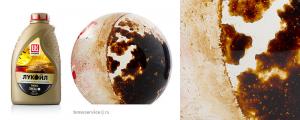

Прожарка масла Лукойл Genesis 5w40
"Ну что сказать, результаты впечатляюще хреновые.
А точнее полная жесть с разложением масла, берегите моторы своих пипелацов."
то же самое на Драйве
